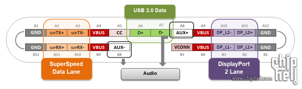

全功能C线,里面走视频的带宽,和数据带宽(10G、20G、40g)不是一回事。
视频带宽是独立的,走的是dp-alt 1.4模式,视频带宽是固定的。如果你想跑4K 120hz 10BIT,用任何一条全功能C线(我记得10G+100W就行)都可以跑,但显示器必须开DSC,因为C线里的视频带宽不够。
即使你买了40G带宽的C线,对视频传输不会有额外帮助,因为dp-alt 1.4本身不支持非压缩的4K 120hz 10BIT。

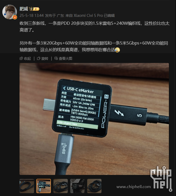

发表于 2025-5-24 02:42 | 显示全部楼层
拼多多现在有20多块的1.5米雷电5+240W编织线
20块我用不上也要背一条,不买感觉血亏,哈哈哈哈

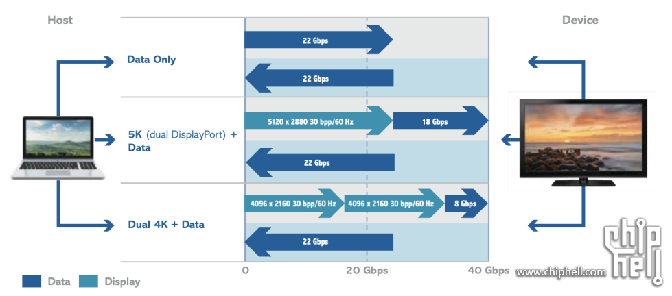

发表于 2025-5-24 08:41 | 显示全部楼层
Phil_Libra 发表于 2025-5-22 14:27
视频信号走的不是数据传输那个带宽……虽然好像是会相互影响一点,但20Gbps数据带宽不代表视频传输带宽也 ...
学习了一下thunderbolt3的文档 40gbps是两个方向都能达到的带宽 4条lane每条20Gbps (thunderbolt4多出的特性之一就是全分给DP所以可以无DSC的情况下支持8k60hz?)
upstream可以两个4k60hz(无DSC每个15.68Gbps 雷电3标准出来的时候好像还没DSC)和8Gbps传输(加起来刚好40Gbps) downstream只有22Gbps不知道为啥
USB-C的DP Alt Mode就没那么灵活 需要专门给DP分配2条lane(2x10Gbps配合DSC足够大部分显示器了)剩下两条lane传输速度10Gbps
(也可以分配4条lane给DP,传输就只能usb2.0)
所以线是20Gbps的情况下,支持tb3的线可以剩余多一些带宽给传输?毕竟不需要像普通usb-c一样专门分配lane
发表于 2025-5-24 09:14 来自手机 | 显示全部楼层
SSRabbit 发表于 2025-5-24 03:00
坐等你们实测。。这价格也太离谱了吧 不过好多都说拼夕夕廉价线都是水深  肯定缩了什么的。。。还是不敢 ...
【淘宝】7天无理由退货 https://e.tb.cn/h.6F5svfWvGgjYCAI?tk=VQkrVPiqrPu CZ028 「AKAZ适用于雷电5双TypeC线240W快充线PD3.1快充80Gbps传输数据线」
点击链接直接打开 或者 淘宝搜索直接打开
