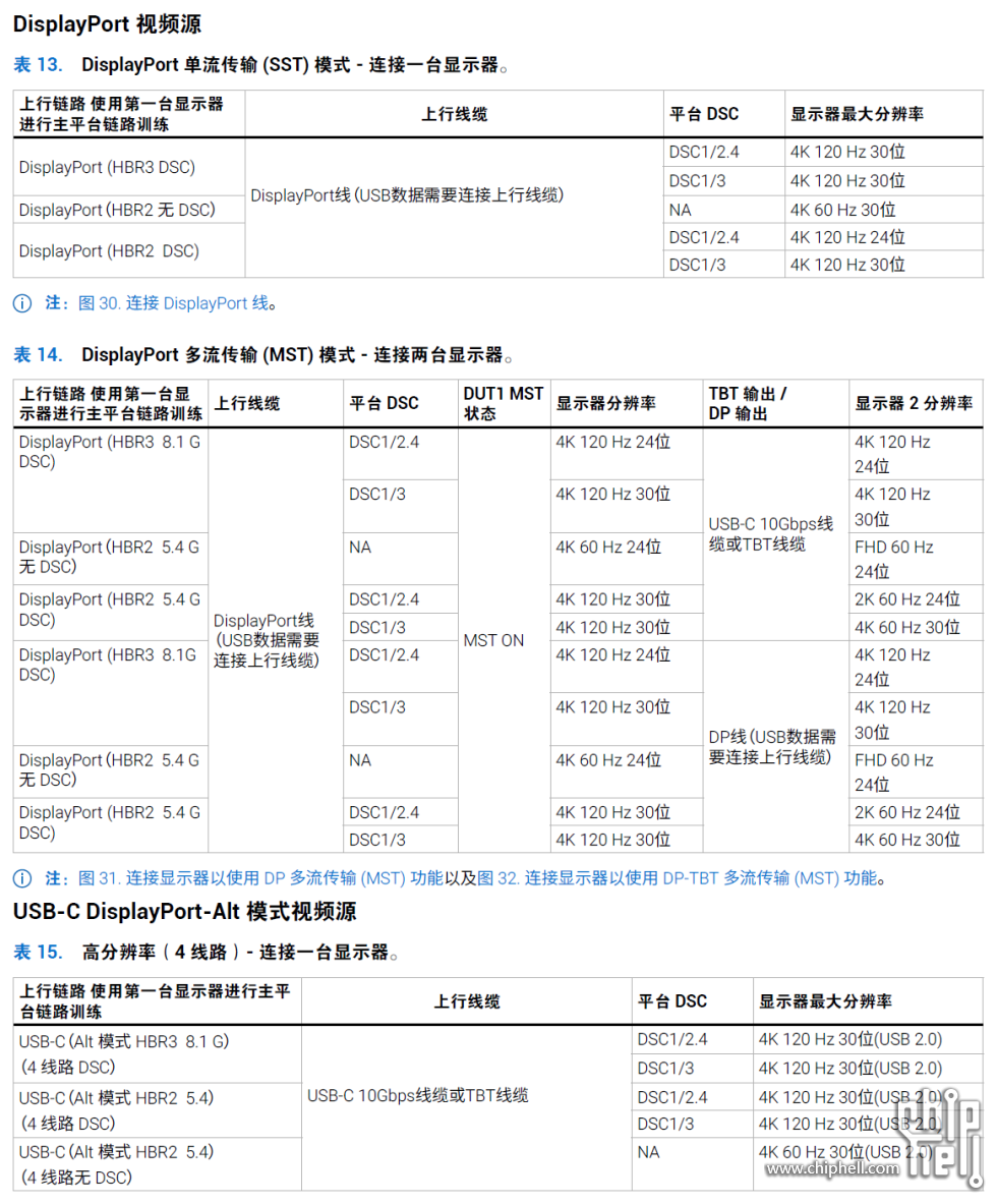

LZ说的那个belkin的20Gbps我测过了,可以跑4K 120Hz 10bit 444,显示DP带宽5.2Gbps*4
试了小米的USB4全功能,也是5.2Gbps*4……
另外我知道为什么Thinkbook 14+有个USB4经常不能成功输出画面了,因为两个USB4一个是5.2Gbps*4的,一个是8.1Gbps*2的,靠近屏幕那个8.1Gbps*2的估计因为数据压缩率高所以会出现DSC黑屏……

太好了 总算安心了,  那我这个戴尔U2725QE带你说的那个压缩嘛?还是说这个线走无压缩的也能实现4K 120?  能的话我就安心买这个线材了。。坐等大佬的回复。。感谢

2725的dp最高只有1.4,必须用dsc才能跑满,肯定支持……

哦主要是看设备的DP,外加线材,  例如如果我的显示器接口是满足最新DP接口的话,是不是只要线材本身也支持最新DP接口的那个数据协议  20Gb也能无需压缩跑到4K120呢?  但是这个线材标注就是20Gb带宽。。。是不是实现必须就靠DSC压缩了?因为通道就这么窄了呀。
后续在换显示器确实得留个心眼了。。。这次只看到五星护眼就无脑冲了。。

反正我就是在U2725QE上测的……DSC是肯定有的,要没DSC就只能HDMI。

你要控制走上行口没问题,DDPM本来就是干这个的,为啥又非要台式机的视频也同时从这个C口走,DP1.4而已,另外Dell配的那个C2C线是10Gbps的吧
