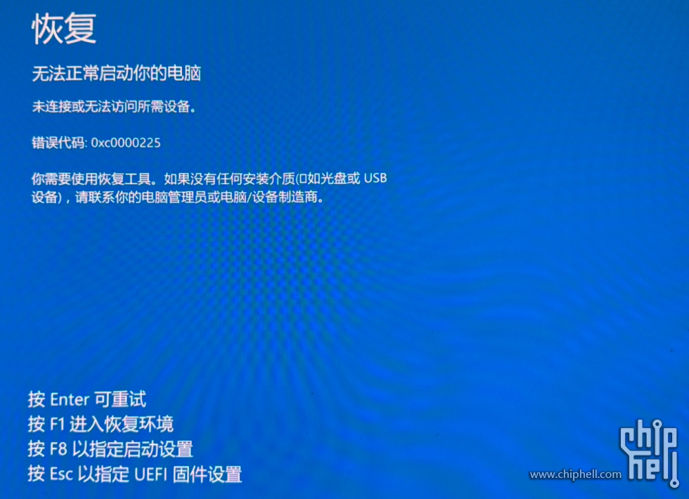

第一次遇到是周一,结果反复启动,能进入安全模式了,再重启就能正常进入桌面了,用完就正常关机。周2-4没开电脑。刚才开电脑,又是蓝屏!这次反复重启也进不了安全模式。到底是哪里出问题了?

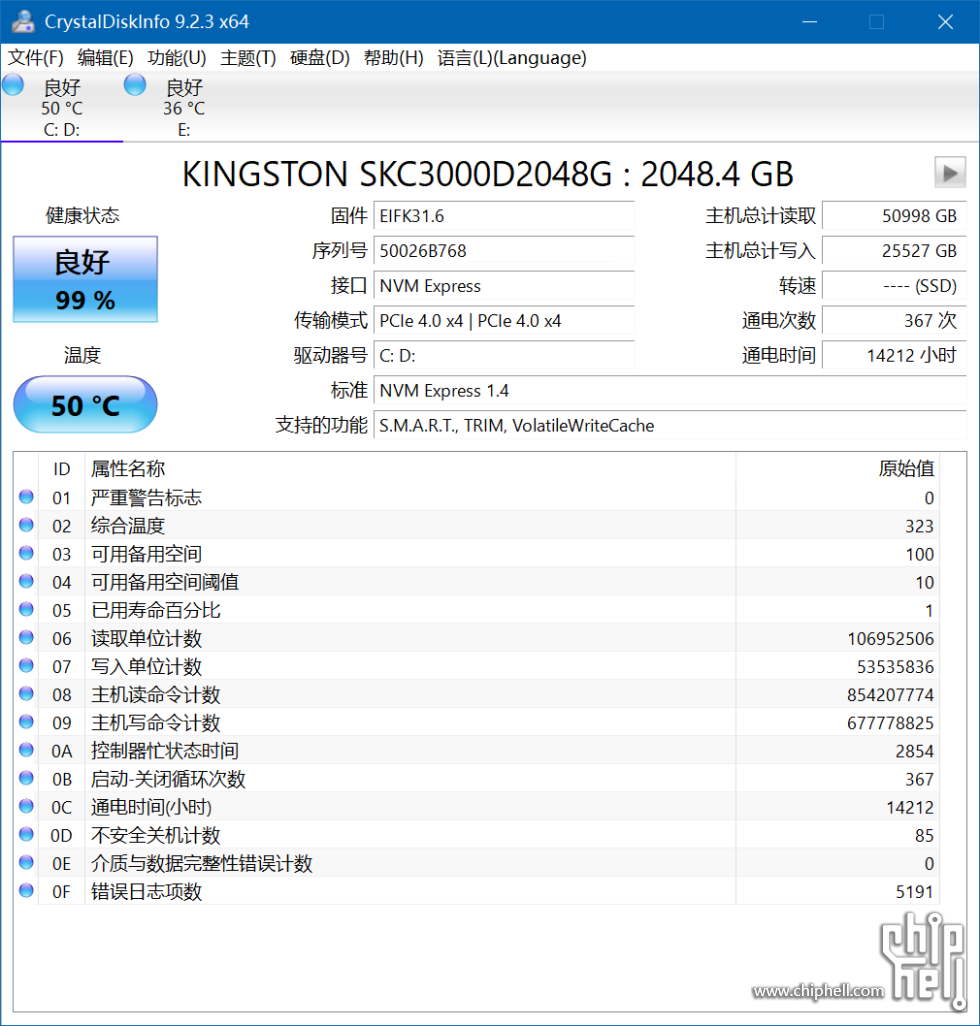

固态硬盘出问题了? 为什么bios里还认得出硬盘呢?
ventoy启动进入命令行,也还是可以进入系统盘的,只是盘符不是c,是d。
命令行下进入d盘,运行 bootrec /fixmbr,然后再运行 bootrec /fixboot,出现拒绝访问,一气之下拔掉ventoy U盘,重启电脑,居然能正常进入桌面了。
系统盘也没啥报警京东信息: CrystalDiskInfo_20250523124241.png

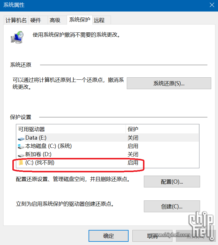

这个找不到的c盘是社么意思?

这个蓝屏正常,不用着急,就是引导盘的选择有问题,你用单分区的单盘试试看。我都出过好几次,原因是从盘也曾经做过系统盘,做从盘后没有重新分区。当然这个也与BIOS的处理有关,华硕的主板就好得多,不会乱来,设定是哪个就是哪个,我的2块MSI大神都有这个毛病,害得我每次把做过系统盘的从盘必须删除分区后再格式化 使用,不然就要抽风蓝屏(乱求选择引导盘)。还有个办法就是在BIOS里面引导顺序只保留一个,其它全部禁止。

谢谢,我试试删掉d盘。电脑上就保留一个C盘(固态),一个E盘(机械)。
