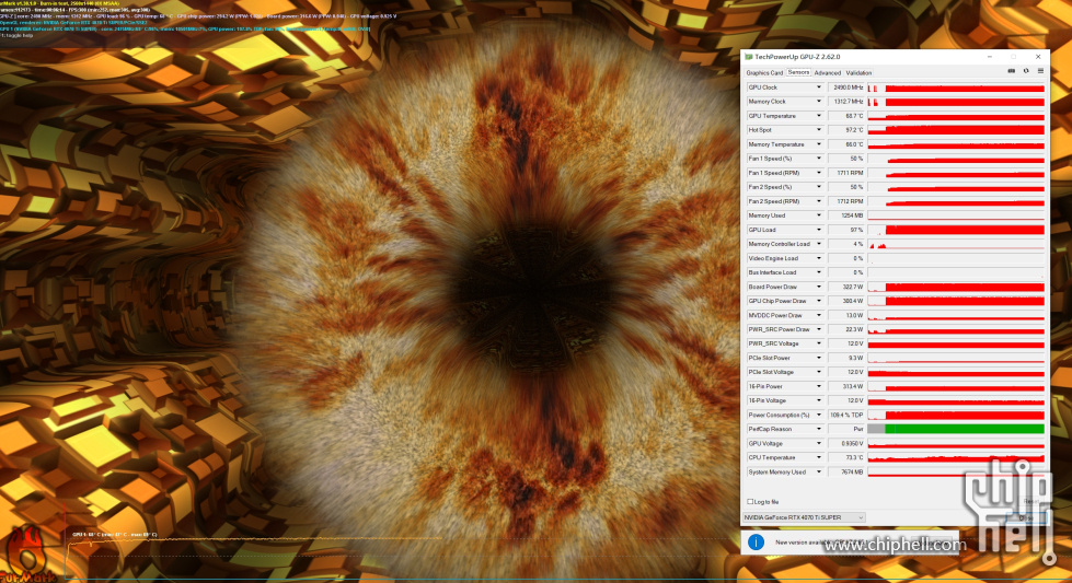

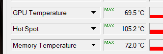

去年双十一,天猫旗舰店一手购入的索泰4070TIS AMP,前阵子就发现了,核心和热点温差似乎有点大,最近天热了,温差居然进一步加大了,烤甜甜圈,温差31度,玩PUBG两小时,GPUZ后台记录的温度,温差更是高达35了,热点温度105度。。我感觉这有点不正常啊~~~
各位大佬给出出主意呢,是否需要联系售后进行质保。。。
烤鸡截图:
PUBG两小时GPUZ部分截图

要售后了 硅脂嘎了
索泰心可真黑 这是高端卡吧 才半年就完蛋了
发表于 2025-5-23 12:32 | 显示全部楼层
经典柏能垃圾硅脂   售后除非你寄送相变片要求换    还是给你换的廉价硅脂

这么说。。我还要自己买个好点的硅脂或者箱变片,和卡一起寄过去才行啊

我都见过热点110度的,就是硅脂装配的问题,只能售后重新涂一下硅脂

这次的保修贴不在背后的螺丝上吧,自己就能换的

确实没有贴纸,可以自己换

下手轻点,别把贴纸搞破了,换上相变。去年的耀夜就这么搞得,热点降低20多度

硅脂不行了 买点7950找售后涂上,原厂硅脂换完早晚还是会这样

这个热点绝对值是真的太高了,40系不该有这热点温度的,一般热点90多顶天了

拿吹风把防拆贴吹下来,自己换相变片。

就不一一回复了,看样子各位的观点基本是一致的,不正常,要换硅脂(相变片)了…

低质量硅脂要背锅

我的破4060ti公版热点和核心最大能差出25度来,观察一下稳定负载的温度差值,有些短暂的高温是突发的,应该问题不大。。。。不过很多人换了硅脂之后问题都解决了,不嫌麻烦也可以折腾折腾
