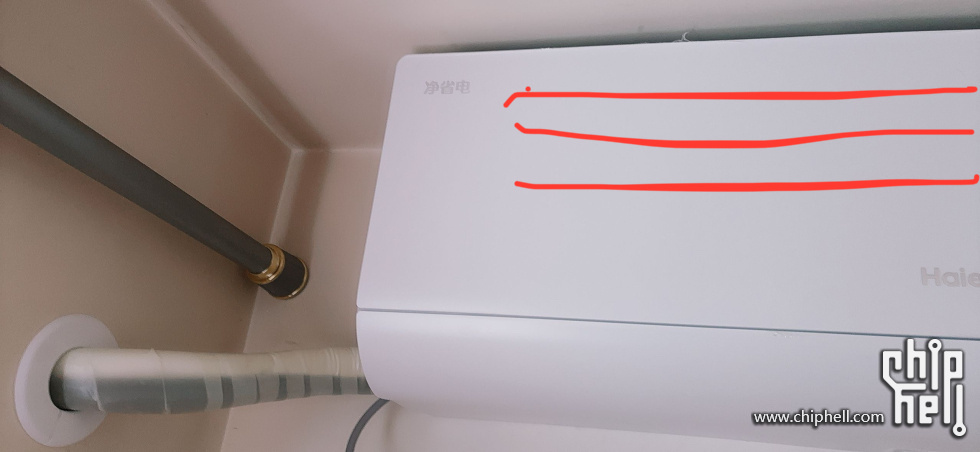

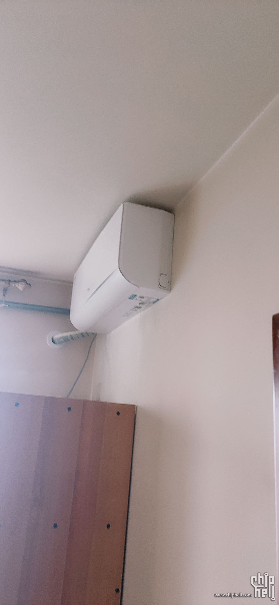

机器屋装了空调了,卧室的排水孔离天花板太近了,晕,然后空调装的离天花板很近,要不然水排不出去,这个挂机高度是316mm,早知道买个300mm高或者更小的,晕了,老哥们,这影响大吗
不一一回复了,看了老哥们回复感觉问题不大,自己10A到16A到了后,试了试没问题,房子是13年的,我自己还感觉蛮新的,一开始就购的新房,所以我是不想再打孔的,好好的墙再打个孔,实在不想打,外墙
再就是我空调内机右下面就是我服务器,所以首先得确保不能漏水。
发表于 2025-5-23 13:47 来自手机 | 显示全部楼层
盖子打开,看看空气怎么进入空调交换器的,自己评价一下是不是要在盖子上开孔。

发表于 2025-5-23 13:47 | 显示全部楼层
这地方应该是波轮进风的 估计没太大的事 尤其是你平时只开弱风的情况下
不过你这么装,面板能打开吗?怎么清洗滤网
发表于 2025-5-23 13:49 | 显示全部楼层
主要问题是日常清洁问题

是说正面的面板?我看顶上没有面板,收进去摸了摸

发表于 2025-5-23 13:57 | 显示全部楼层
安装师傅胆子挺大的,这也给装。
重新打一个孔的问题,是嫌麻烦还是啥吗?

如果省事一点,把盖子掀起来。真要不去管它,结果就是制冷慢一点,费一点电。

漏水要抱怨装空调安装,因噎废食了。看图片,原来的孔,多3-5cm的空间还是能挤出来的。

我有间客房只留了10厘米。。。其他房间都是留了15厘米的,,,这个客房,一开始师傅还不愿意安装的。后来自己坚持下,师傅才勉强同意安装。。。同一个型号,,感觉风量没其他房间大。。。。

应该买个高度小一点的空调,这样用,空调效果会打折扣的

恐怕是先有的空调孔是吧,明显空调孔打的太高了,空调安装高度这是非标准了,你开上盖估计也难开了,开上盖是要清理空调滤网,你这个得投诉或者当场就和安装人员商量好节就空调孔才这样装的吧

客户同意就能装,上帝是对的,但是处于安装验收来说,这个状态绝对安装没法验收的

上面是进气口,不过盖子打开也可以,丑一点而已

没啥卵事情,我记得蓄水槽的位置在室内机的靠上面位置,并不是在最底下的,有落差在的。
这个主要还是看空调自身品质。。。我家大金好干燥,某力tmd的那水汪汪的,墙和柜子都跑坏了,售后还说是正常情况

安装要求是至少离顶15厘米,你这个进气不畅,也能用,也就制冷制热慢点,多费的电

2.5厘米,不开高风速,问题不大。
发表于 2025-5-23 17:06 | 显示全部楼层
你装那么高,上面的回风口基本没有了,很费电的

ast778089 发表于 2025-5-23 15:55
安装要求是至少离顶15厘米,你这个进气不畅,也能用,也就制冷制热慢点,多费的电 ...
是的,如果是我当场就要重装或者换内机了,风机风速高了会把出风给吸回去,效能大大下降
