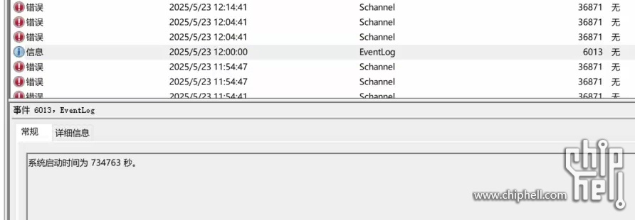

有遇到过这种吗?

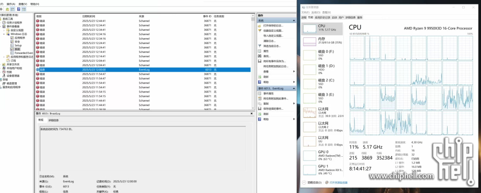

电脑都运行8天14小时了。系统才启动完成??
我查日志 查我的usb声音问题,看见这个日志,我都呆了

没开快速启动,我重启电脑就记录14秒启动时间。这次不知道是什么毛病

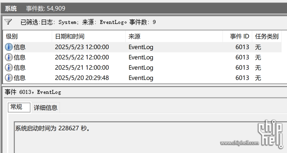

发表于 2025-5-23 17:16 | 显示全部楼层
这个时间的意思是距离完整启动以来总共的时间,每天12点都会统计一次
发表于 2025-5-23 17:18 | 显示全部楼层
筛选一下,应该是定期记录日志。以及这个启动时间可能是经典微软式误译,实际上表示的是“从启动完毕到这条日志,系统已经在线了这么长时间”的意思?
 楼主| 发表于 2025-5-23 17:20 | 显示全部楼层
Ayaki 发表于 2025-5-23 17:18
筛选一下,应该是定期记录日志。以及这个启动时间可能是经典微软式误译,实际上表示的是“从启动完毕到这 ...
嗷 那确实
