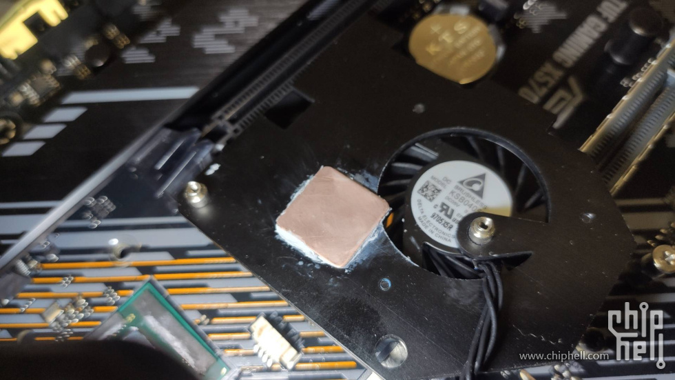

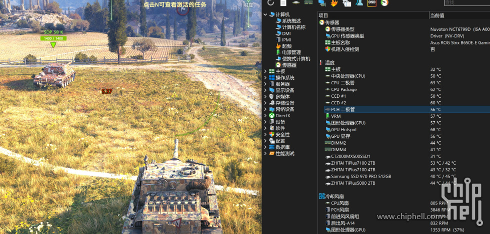

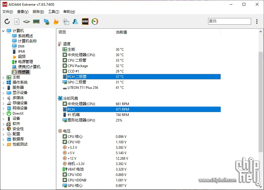

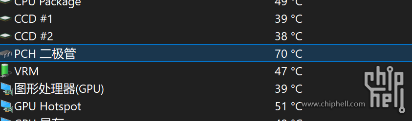

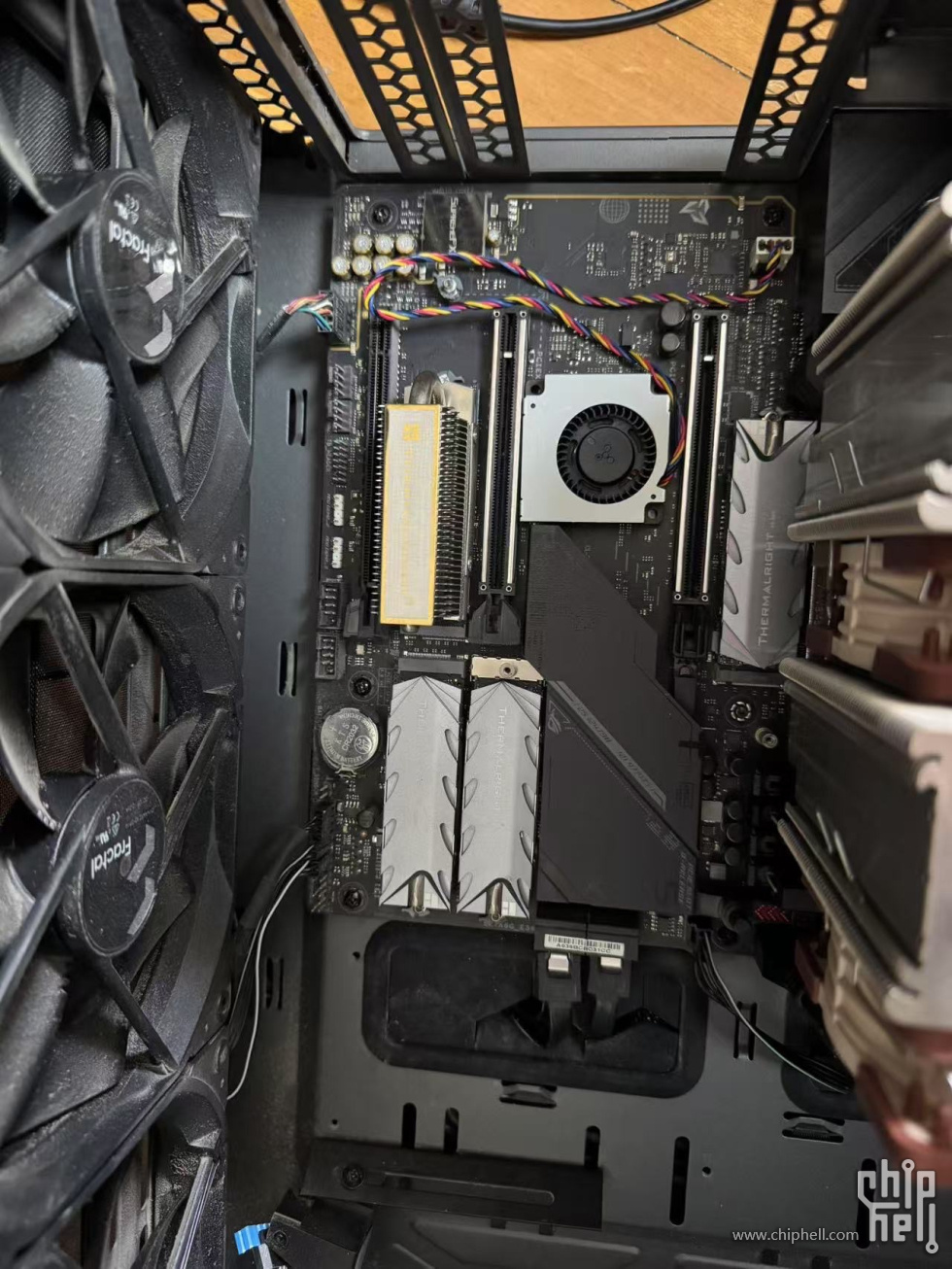

用了2年B650EE了,各种满意,除了PCH温度不是一般的高,最近夏天到了,一开机待机温度就75度,打游戏直接80+,实在怕它挂掉(虽然2年来一直很稳定),我还打算这板子直接用到AM5退休呢,于是网上各种搜索降温的办法,自己拆了下看看,这板子PCH位置设计有问题,PCH自带散热片四个方向,后面是4个SATA接口,上面是PCI-E 1号插槽,下面是PCI-E 2号插槽,只有前面是空的,日常插上显卡(都是3槽以上的巨型散热器),把这个地方相当于是盖了被子一样,不热才怪,量好那个空位置的尺寸,PDD上搜到一家定制小型涡轮散热风扇的,直接定制了一个小涡轮,4PIN接口,然后用双面纳米胶一贴,温度待机70度,玩游戏只有72度,比原来直接降低13度左右,总算不用担心它提前热挂掉了
PS:折腾就折腾到底吧,特意买了莱9万回来,这效果刚刚的,玩游戏最高56度,待机只有45度,彻底解决问题,另外,建议9070XT的显存温度太高的试试看换莱9万?

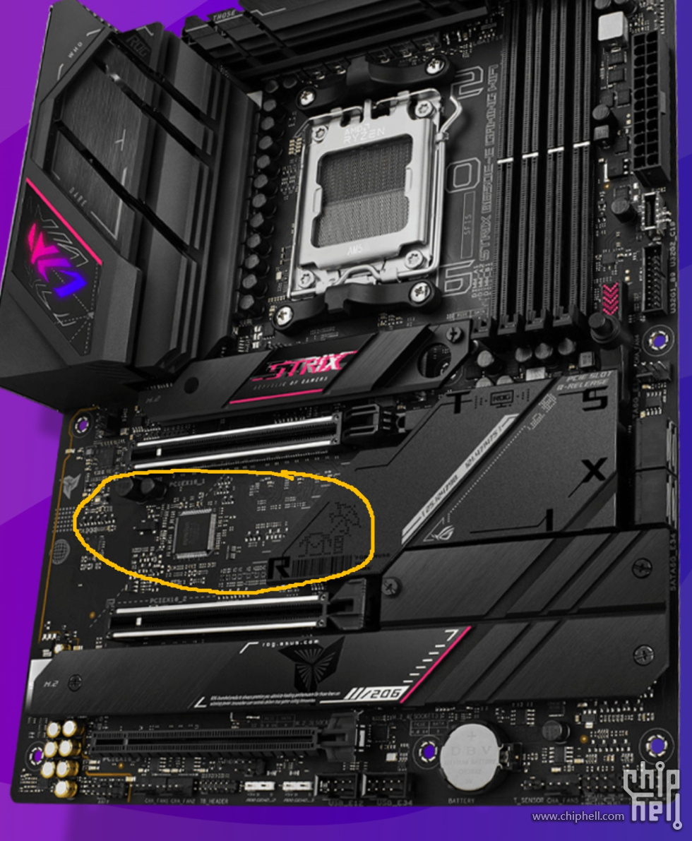

而且AMD真的还有南桥吗,我不是太清楚
你那个圈里那个芯片感觉是个EC芯片
 楼主| 发表于 2025-5-23 22:08 来自手机 | 显示全部楼层
jaycty 发表于 2025-5-23 22:05
台式机主板南桥真的不会坏的。。。
完全是多虑了
画圈那里是安装涡轮风扇的位置,不是PCH,PCH在下面主板自带的散热马甲下

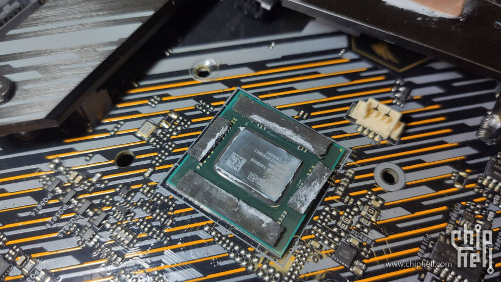

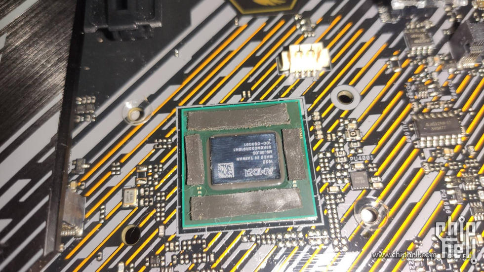

发表于 2025-5-23 22:31 | 显示全部楼层
把 导热垫 换成 0.8-1.0的铜片 ,die周围用导热垫垫上一圈,缓冲绝缘+黏住铜片 一般能降20度

发表于 2025-5-23 22:49 | 显示全部楼层
元首的动物园 发表于 2025-5-23 22:43
这个太复杂,而且一不小心干坏主板就得不偿失了,我这就粘贴一下,非常方便,而且只花了13块钱 ...
其实这桥温度 高主要是 导热垫 导热有瓶颈 ,导热垫条 保护好die,厚度刚好的铜片边缘会压在导热垫上, 中间用硅脂直接接触die,可以防止压坏 die ,我这个是x570 以前80度,现在57度不变,风扇没有启停,400-1100转之间自动

发表于 2025-5-24 08:12 来自手机 | 显示全部楼层
原装那个导热垫不行,我上周就换了导热垫,随手用的手里剩的2mm莱700,待机温度直接70变50游戏中被4080也吹不到70度了,以前能到86度
为啥直接怀疑导热垫呢,因为我看过天选和小吹雪的PCH温度,都是prom21也都有马甲怎么可能温度差这么多,那就只能是导热垫不行了
 楼主| 发表于 2025-5-24 08:57 来自手机 | 显示全部楼层
68yxr 发表于 2025-5-24 02:51
感谢楼主分享。方便了解一下楼主使用了几个PCIe/m2 设备么?以及在如图所示的位置放风扇不会导致该风扇在显 ...
这个位置不会吸显卡尾气,因为根本不往这里排气,都给堵上了,我用了4个m.2 ssd外加一个10G有线网卡插在南桥通道的pcie插槽,4个sata接口我用了3个,可以说基本把pch通道占满了,这也是导致高温的一个因素
