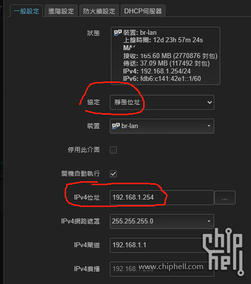

192.168.50.171是RAX3000的WAN口IP,你直接访问当然访问不到了
ImmortlaWrt中关闭DHCP,LAN口设置为192.168.50.x网段的静态IP地址,然后LAN口插网线连接上级路由即可
你也可以直接设置LAN口为DHCP,相当于让ImmrotalWrt进入类似硬路由的AP模式,LAN口连接上级路由的网络会直接从上级路由取得IP地址,不过缺点就是脱离了上级路由,LAN口就会无地址从而无法访问

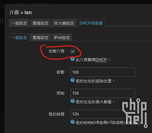

其实很简单,此页面忽略DHCP后
然后设定静态ip地址

openwrt lan口地址静态网络。网关指向上级路由的192.168.50.1(如果是这个)手动关闭dhcp。网线不插wan口。当ap或者交换机用。
你这种情况,八成插wan口了

我现在的TR3000就是上面的设置做无线ap,
用的就是我自行编译的imm op固件(编译时已经设定静态ip为.254),每次重置后,仅需取消勾选忽略Lan口DHCP

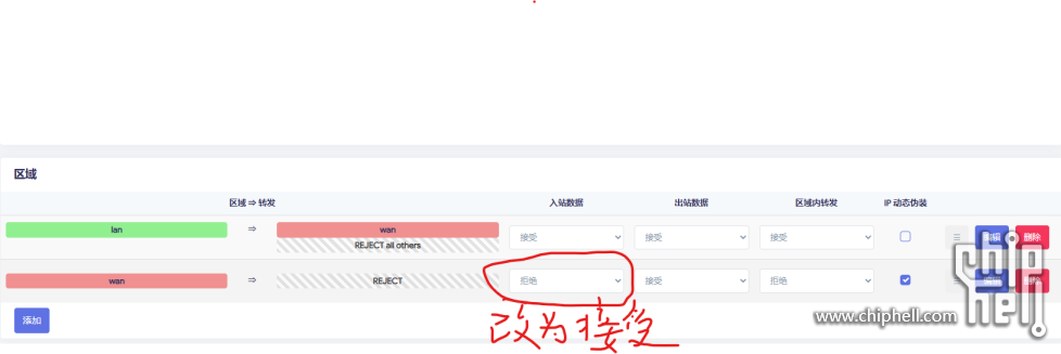

1.那个你这个ImmortalWRT的功能是啥呢?旁路由?
2.如果要让192.168.50.x网段的电脑访问ImmortalWan,要将ImmortalWan的防火墙设置为Wan -》 改为接受。

 楼主| 发表于 2025-5-25 11:50 | 显示全部楼层
2.如果要让192.168.50.x网段的电脑访问ImmortalWan,要将I ...
入站数据改接受了上一级的电脑还是不能通过IP访问……倒是接在这个路由上的电脑可以用50网段的IP访问这个路由
又可以了,不知道为啥
