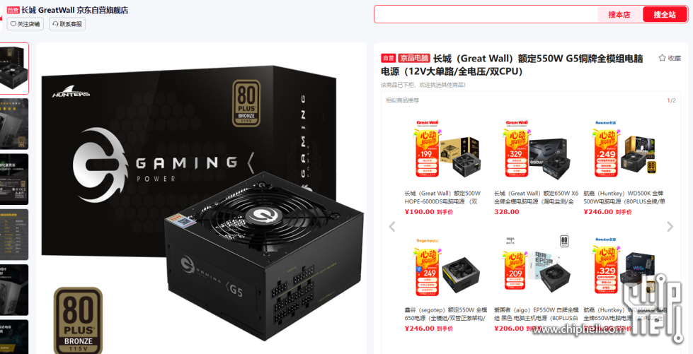

电脑主板是:华擎A320M-HDV R4.0主板,换了R5 5600 CPU、技嘉RTX 4060显卡,内存加到32G。
电源是最早装机时的长城G5 550W铜牌电源,现在电脑是可以正常用的,但是,无法用鲁大师评测硬件,只要评测,中途会断电关机了,已经测过3次了,每次都断电。
另外,升级电脑后,使用中,也有过2次突然蓝屏,重启。
有可能是电源的问题,想换个电源看看。今天打开机箱看了一下,里面线太乱,电源和线一起拆换的话,有点费劲,如果只换电源主体,线不动继续用的话,就简单多了。
咨询长城客服,建议还是连线一起换,如果个人坚持不换,也可以,但不推荐,让自己看着办。

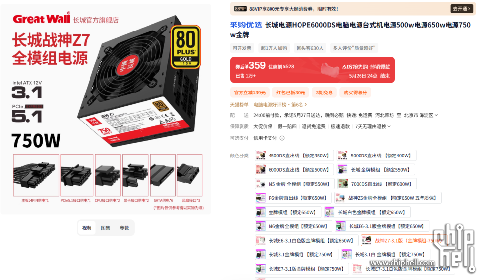

现在想用长城Z7 750W电源,替换原来G5 550W的电源,请有经验的朋友看看,能不动线,只换电源主体吗?
原来G5 550W的电源
想用长城Z7 750W电源

想不动线换电源风险太大了得不偿失,而且这个战神系列也不是什么好电源

长城Z7 没找到评测
建议选网上评测不错的电源

这个长城G5 550W自信满满地在商品标题写明12V大单路,铭牌上写12V供电45.8A,结果居然带不动一个小小的5600和4060。
更让我吃惊的是你居然还要再买长城的电源。
 楼主| 发表于 2025-5-24 22:23 | 显示全部楼层
jaycty 发表于 2025-5-24 22:15
这个长城G5 550W自信满满地在商品标题写明12V大单路,铭牌上写12V供电45.8A,结果居然带不动一个小小的5600 ...
是不是电源问题,还不好确定,不作鲁大师评测,每天也运行好好的。
不太懂,也没怎么关注过电源,不妨推荐一两款性价比高的,我的机器原本只花了不到2000组装的。

你去PDD搜长城模组线,然后找几个店家看一看,问问“长城G5 550W和长城Z7 750W都能用这套模组线吗”,店家说可以的话就说明这两款电源的模组线完全通用,你直接去买电源就行了。

因为长城每个系列用的方案都不一样,个人建议去长城官网看下,电源说明书应该都有,看下线序
 楼主| 发表于 2025-5-25 21:22 | 显示全部楼层
lucklehan 发表于 2025-5-25 21:16
因为长城每个系列用的方案都不一样,个人建议去长城官网看下,电源说明书应该都有,看下线序 ...
谢谢,这个很重要,只要确认线序是一样的,肯定不会有问题。
