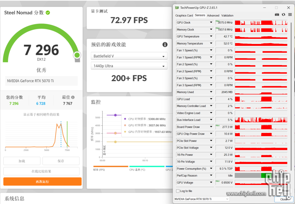

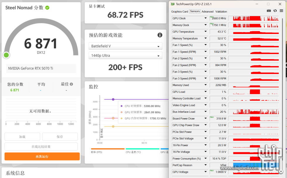

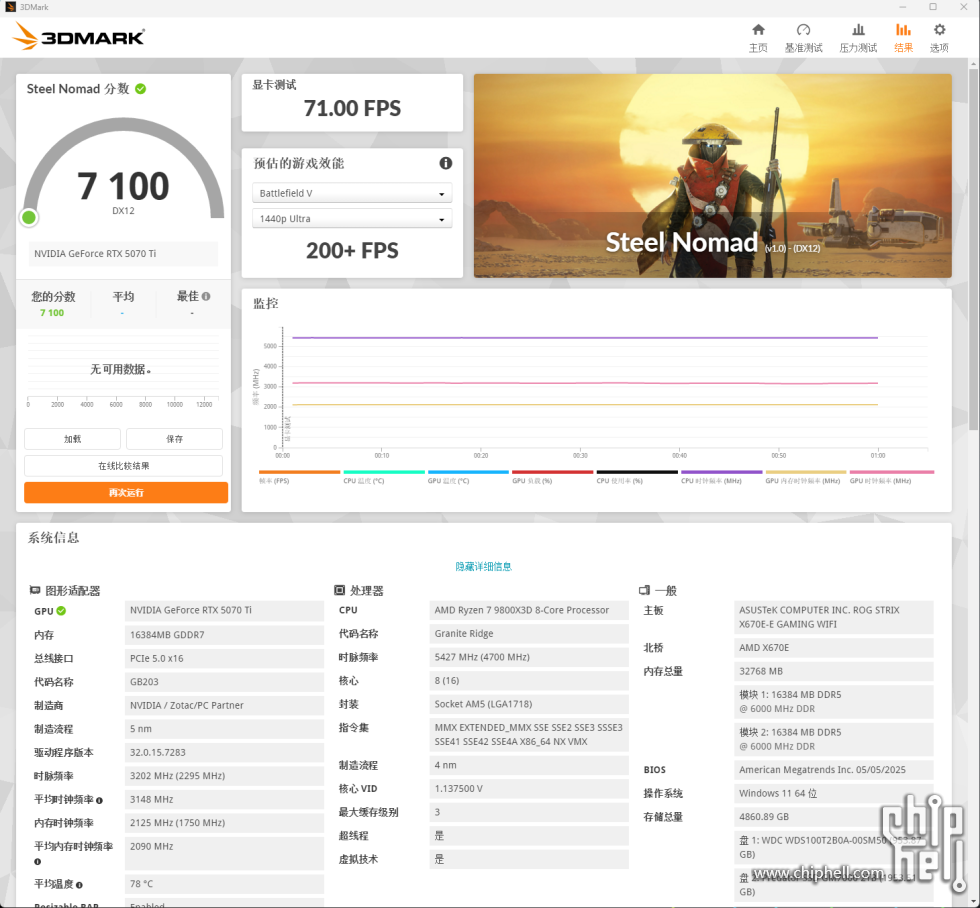

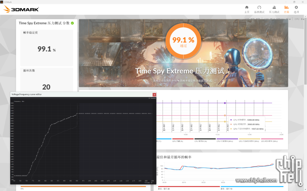

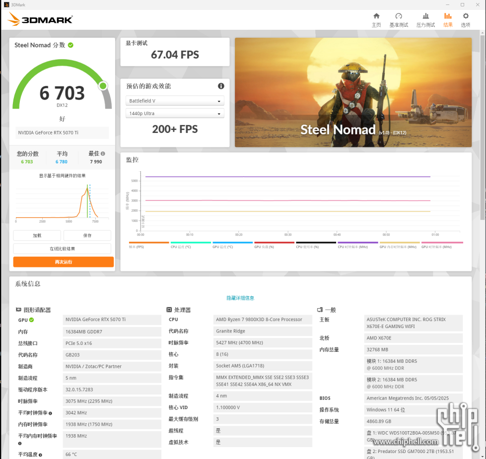

        电压锁0.95v,频率拉到3.1ghz(实际运行3.05ghz),显存+1500;这样跑steel nomad 功耗可以降40多瓦,性能还高了6% ,日常游戏更是只有200瓦左右了
降压超频
降压超频
默认
默认
电压曲线
电压曲线

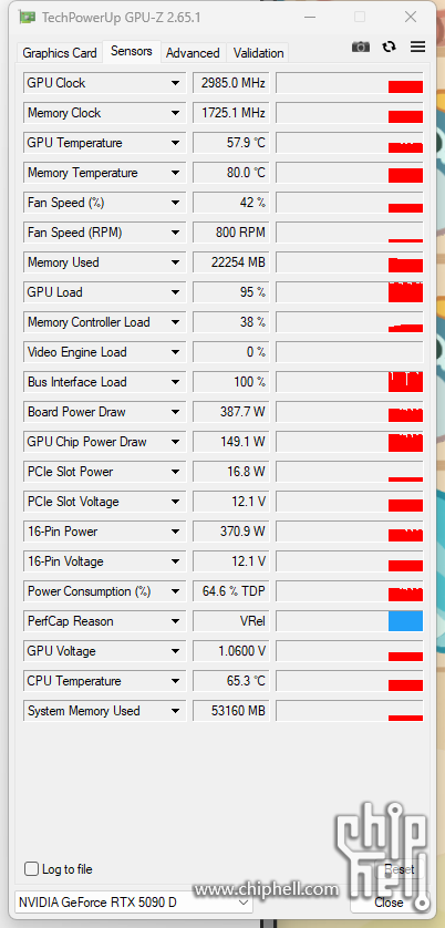

其实我啥也没动,一边用rt跑项目,一边玩3d游戏也就这点功耗,对比4090还是有很明显提升,同负载4090也得有350w

Sn是的,因为功耗太大,始终用的低压区的频率点。因此干拔一个低压最佳点效果明显。其实主要还是得益于你0.95可以稳住3100。体质还是不惜的

steel nomad实际中确实没遇到吃性能这么满的游戏,直接功耗干满

核心大就是强啊,看gamegpu测试,5080和4080差不多但5090显著强于4090

这代50系好像实际拉的频率和能跑到的频率相差不少。比如我5070在0.9V曲线拉了+600mhz,显示3000MHZ,TS SPEEDWAY NOMAD各种测试都跑通过了,但他好像才跑到了2.7G左右(记不清了等我看看)。
不过能耗比确实强,功耗从250W到160W左右,TS分数只低了几百分
我还在测试,把这卡好好摸摸
另外显存闭眼拉3000MHZ没任何问题,我这个是海力士(需要小飞机魔改文件)

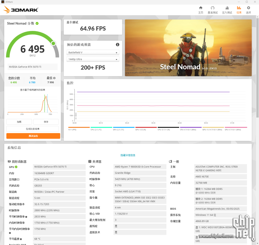

发表于 2025-5-25 22:59 | 显示全部楼层
风魔刷超级雕默认BIOS
0.95V 3.1G
100%电压提高,116%功耗,+341+3000

奇怪,正常核心3.15ghz,显存+2000的话应该是7400左右

最高电压只影响极限超频吧,降压应该差不多?我0.95v用的
也许是因为风魔SFF规格,导致的渣
我之前用战斧,哪怕频率比风魔低了100Mhz,游戏里实际帧数比风魔都要高出去60帧,很夸张了

你没更新驱动吧,576驱动跑stn无脑加500分

572.83养老,任何576都会导致超频降3档
