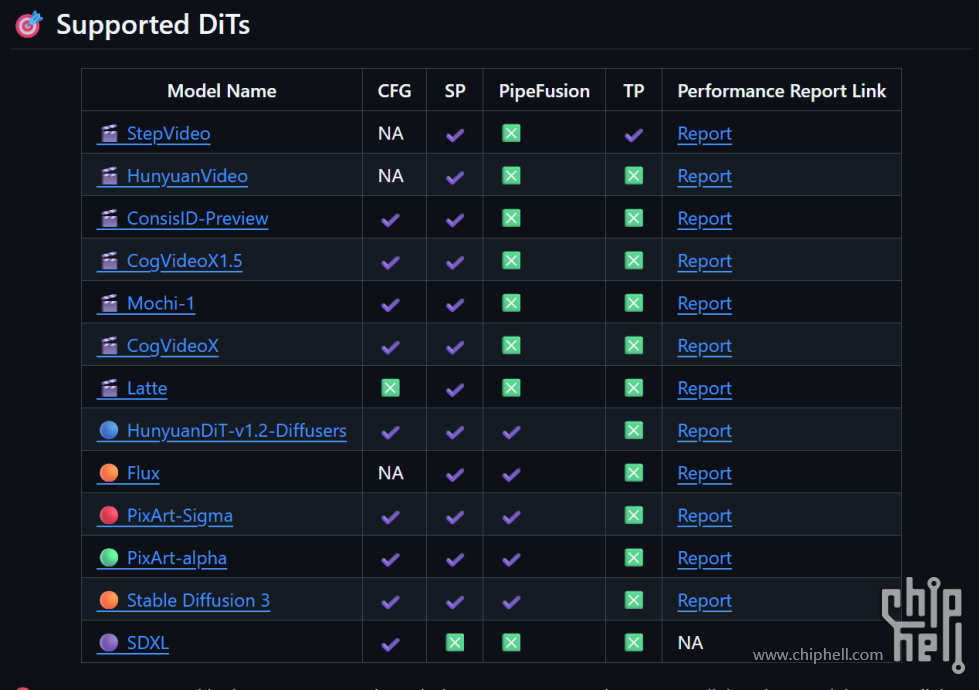

发表于 2025-5-26 13:59 | 显示全部楼层
a010301208 发表于 2025-5-26 12:19
如果你指的是多显存算力叠加生成视频,那我可以告诉你是不能的,不然以那些在线视频平台的算力,根本不需 ...
是什么使你以为不能的...
哪怕你要开箱即用的傻瓜框架都是有的, 比如
https://github.com/xdit-project/ ... ormance/latte_zh.md
https://github.com/xdit-project/ ... nce/hunyuanvideo.md
发表于 2025-5-26 14:02 | 显示全部楼层

发表于 2025-5-26 14:15 | 显示全部楼层
a010301208 发表于 2025-5-26 14:11
支持的全是图片模型,甚至HUNYUAN也只支持图片不支持VIDEO,你说开发出来了?所以他这1年干什么去了?
能讲讲flux这个多卡加速是怎么达成的吗?针对clip+t5和降噪部分 分开来多卡加载还在可以吧降噪部分多卡加载
发表于 2025-5-26 14:16 | 显示全部楼层
zhuifeng88 发表于 2025-5-26 14:03
repo内容现成可用的你问8个月过去了开发出来了没要不要想想你在说什么
发表于 2025-5-26 14:17 | 显示全部楼层
? 大半video模型你在说什么...
