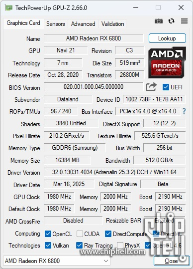

发表于 2025-5-30 09:01 | 显示全部楼层
正在用Ridge机箱,显卡是6800,默认就是跑PCI-e 4.0,没问题啊。
