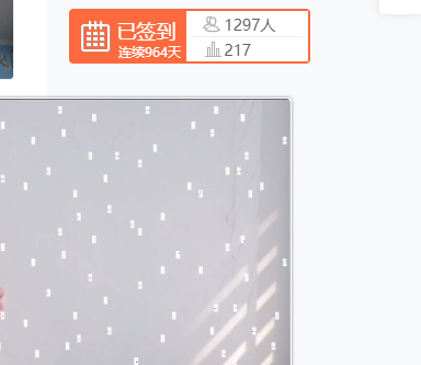

1、浏览器出现区域性花屏。
这个问题很早之前就有,听说是和什么浏览器的硬件加速冲突。但尼玛之前老黄不是就已经修复了吗?怎么现在还有。
网上的解决方法是关掉浏览器的硬件加速,我的评价是买椟还珠。相当于告诉你汽车想省油的方法是不开,那不是扯淡呢!

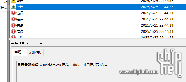

2、电脑频繁出现间接性黑屏。
打开系统日志查看,发现一堆nvlddmkm错误。但我确定我的显卡,显示器,视频线,电源以及超频设置都是OK的。
我的显卡是RTX 3080,其他配置不重要就不说了。如上文所说,我之前有遇到过区域性花屏(跟着老黄驱动升级慢慢就变少甚至消失了),但黑屏这个真的是第一次遇到。因此我怀疑就是新装的nv这个驱动问题。
系统日志里面很多条错误都是下面这种:
无法找到来自源 nvlddmkm 的事件 ID 13 的描述。本地计算机上未安装引发此事件的组件,或者安装已损坏。可以安装或修复本地计算机上的组件。

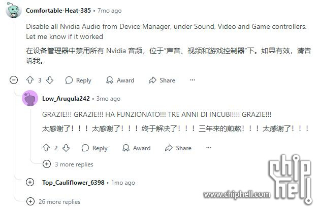

然后外网找了一下,发现了下面这个reddit的帖子,问题情况和我基本一样,下面有人给了一个解决方案,很多人试了都说好。
新电脑使用 Nvidia 4060 出现持续 nvlddmkm 事件 ID 153/13 错误
我试了一下,发现确实有效,用了2天上面的问题均未再出现。

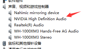

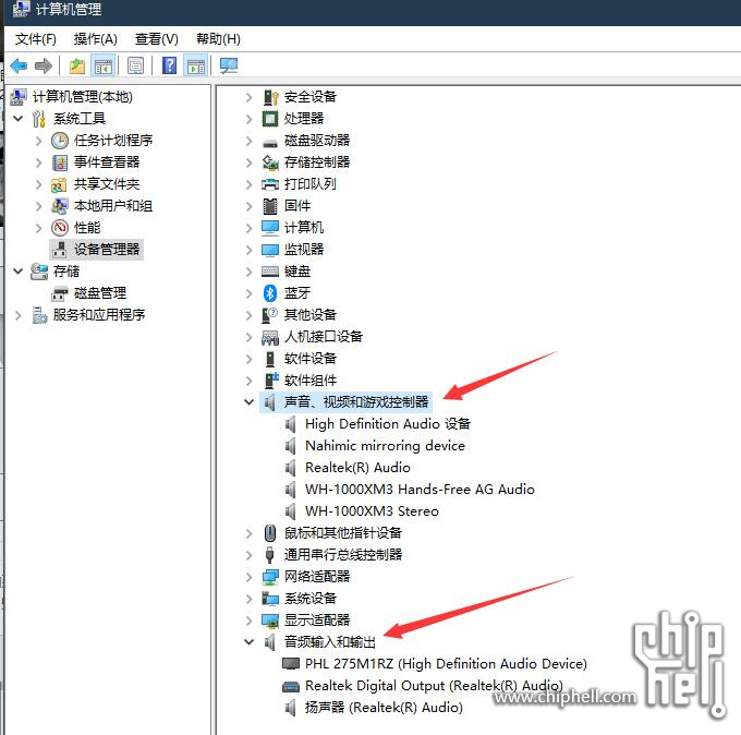

一、暂时解决方法
1.此电脑右键选择“管理”,打开计算机管理——设备管理器。
2.分别打开“声音、视频和游戏控制器”和“音频输入和输出”。
3.找到并选择任何带有“NVIDIA”和“NV”字样的设备,右键选择“禁用设备”。
4.推荐重启电脑,看看效果。
暂时的方法,可能哪天更新系统或驱动又给你重新启用了。

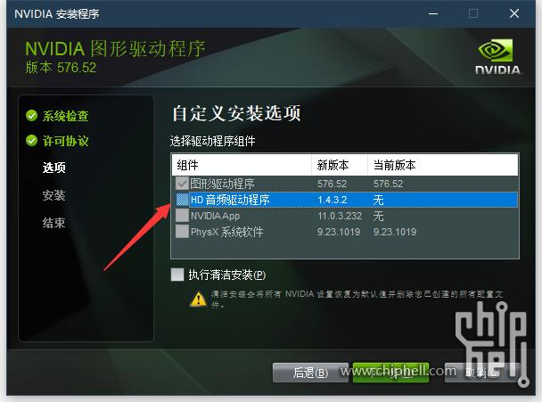

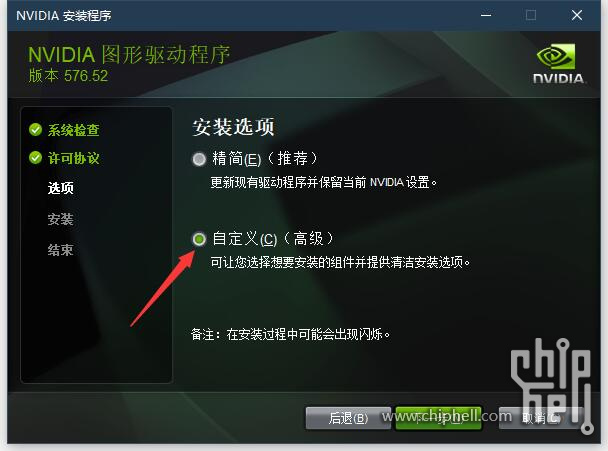

二、强迫症完美解决方法(推荐)
1.下载DDU(Display Driver Uninstaller)卸载目前的显卡驱动。(具体方法自己搜一下)
2.重新下载显卡驱动并安装,选择自定义安装。
3.去掉HD音频驱动程序之前的勾选,去掉勾选,去掉勾选,去掉勾选!
4.继续下一步正常安装,然后重启。
如此这般,这个沙雕驱动就完全不会安装,自然也就不会出问题和产生冲突产生那些问题了~

发表于 2025-6-29 10:47 | 显示全部楼层
我去 这方法可以 但是禁用以后hdmi会无法输出声音 我试着禁用再开启以后这个问题目前算是解决了
 楼主| 发表于 2025-6-29 15:36 | 显示全部楼层
该死的Zlx 发表于 2025-6-29 10:47
我去 这方法可以 但是禁用以后hdmi会无法输出声音 我试着禁用再开启以后这个问题目前算是解决了 ...
嗯,你如果用显示器的音响,这个方法就不好用。我是耳机和单独输出音频,所以无所谓
