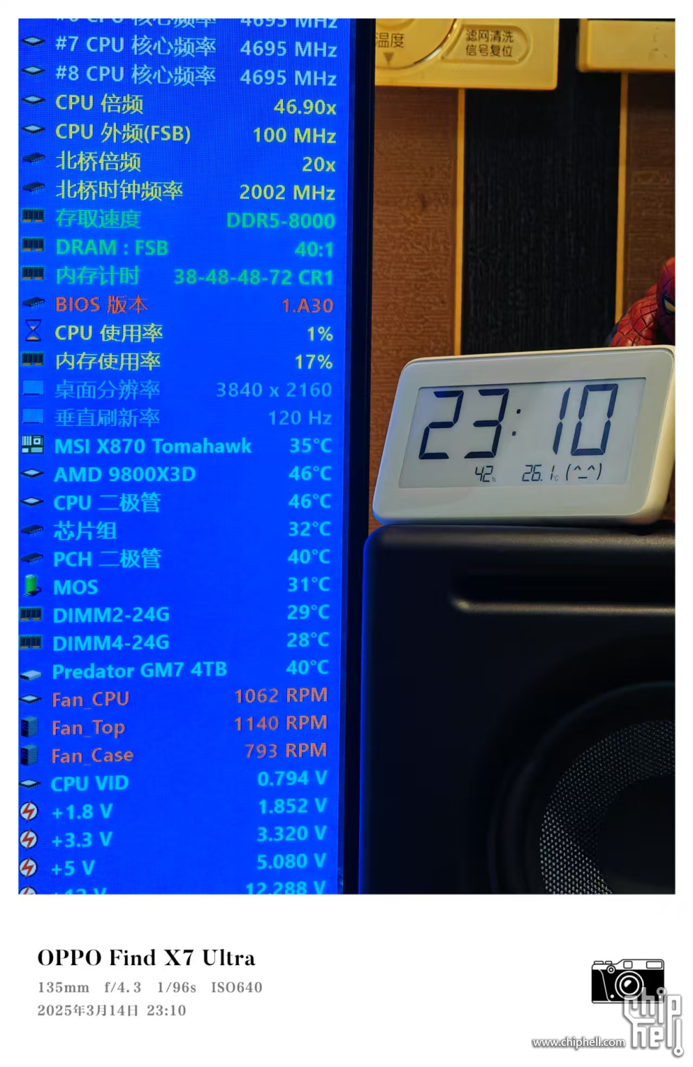

发表于 2025-5-27 12:28 | 显示全部楼层
X870战斧,很凉快
发表于 2025-5-27 12:30 | 显示全部楼层
我的微星刀锋钛B850,室温20度时开机显示芯片组40度,PCH二极管53度,玩游戏一般芯片组70度以内吧。

发表于 2025-5-27 14:36 | 显示全部楼层
之前用过C9G的pch没这么热。同样618买了块850A还没到,毕竟到手价格只比850G贵100。好奇楼主的850A是新插槽的吗
