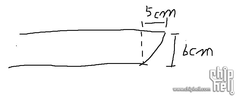

趁618换了新显示器,自带的显示器底座有点大,占用了很大的桌面空间,就想着能不能上个支架。
但我这桌子边缘是斜面的,问了客服说斜面的不推荐装,来问问老哥,这桌子是不是就没戏了?
附灵魂作图:

桌面打孔应该也能装吧,支架应该配了一根长螺丝的,你问问客服
发表于 2025-5-28 09:30 | 显示全部楼层
不太明白是怎么斜,不过我倒是感觉应该能装,厂家怕你动手能力差,就推荐你不折腾的办法,没毛病
发表于 2025-5-28 09:34 | 显示全部楼层
桌面打孔+1。也有斜面安装套件,你找找那几个支架品牌的店里。
发表于 2025-5-28 09:35 | 显示全部楼层
我记得好像看到过哪个牌子有个拓展件  能够加深一点安装距离    你去淘宝那几家有点销量的店铺里翻他们的配件
发表于 2025-5-28 09:36 | 显示全部楼层
愿意桌面打孔的话,安装显示器支架是和桌面形状没关系的!
发表于 2025-5-28 09:39 | 显示全部楼层
你可以底面配块金属板子当作桌面延伸夹紧就能装。或者找那种支持斜面桌面的底座。
买最大承重的 有十来公分长度 不用打孔
发表于 2025-5-28 09:40 | 显示全部楼层
好像夹具式确实无解 各家的夹具都没那么深
我前年买支架 也是因为桌子边缘有梁 其它品牌夹具都不能10cm 但爱格升有代理自己定制的延长板 唯一可以支持10cm的
你这种情况需要一块加深的匚型配件就行了 但厂家都没有
发表于 2025-5-28 10:24 | 显示全部楼层
打孔即可
发表于 2025-5-28 10:50 | 显示全部楼层
爱格升可以啊  我桌板5CM厚  我看着还有不少的余地
发表于 2025-5-28 10:52 | 显示全部楼层
哦看错了  还有5CM斜面
发表于 2025-5-28 11:01 | 显示全部楼层
几乎所有的支架都支持打孔安装,反正装好了也看不见孔。另外,打孔安装是最稳定的。
打孔啊,我的桌面是连在墙上的,自己用手枪钻钻了个洞把螺丝插进去就可以了
我前年买支架 也是因为桌子边缘有梁 其它品牌夹具都不能10cm 但 ...
淘宝定做!

打孔安装不行吗?
发表于 2025-5-28 11:13 | 显示全部楼层
桌面打孔或者直接上墙面
发表于 2025-5-28 11:16 | 显示全部楼层
我用的墙架,我桌子有抽屉
发表于 2025-5-28 11:24 来自手机 | 显示全部楼层
直接把显示器支架螺钉装在桌面上
发表于 2025-5-28 12:51 | 显示全部楼层
下面加块小板,螺丝固定好,补齐斜面
发表于 2025-5-28 13:08 | 显示全部楼层
爱格升有各种延长板只有你想不到没有他没有
发表于 2025-5-28 13:26 来自手机 | 显示全部楼层
6cm的桌板,打大约1cm的洞,舍得吗?
发表于 2025-5-28 13:27 | 显示全部楼层
consc 发表于 2025-5-28 11:06
你可能需要这个
https://item.jd.com/100101722948.html
这个方案最优,
想纯白嫖,就把安装位置的突出部分噶一点,噶到能夹为止
你可能需要这个
好推荐,这个应该直接杀死问题了
发表于 2025-5-28 15:28 来自手机 | 显示全部楼层
有手电钻的话,买个开孔器打个孔就行

这么大的斜度,我量了一下我的支架,好像确实是基本告别了支架了,
发表于 2025-5-28 17:22 | 显示全部楼层
心疼啊
