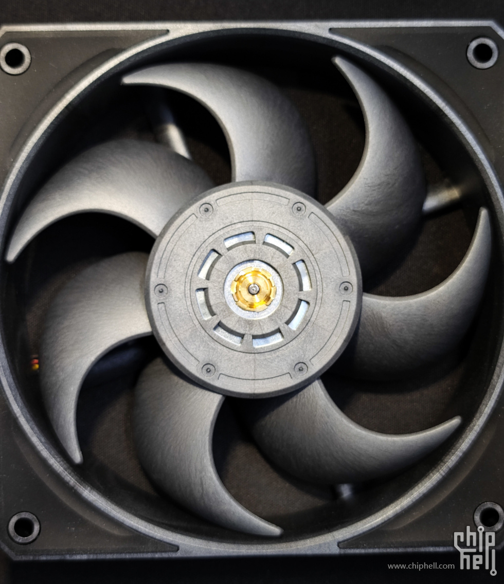

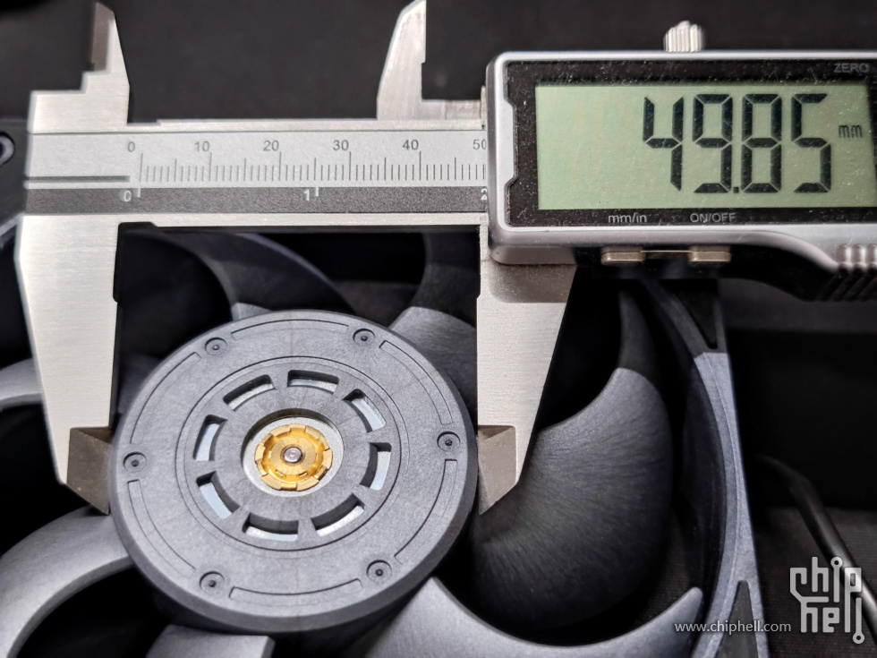

首先过一下外观和实测参数 扇叶采用复合弯掠设计 也是目前消费级市场第二把使用复合弯掠动叶的PC风扇
框叶材料均使用LCP 塑料硬度、阻尼特性均属于优秀 电机使用三相六槽四极的配置
轮毂将近50mm 同样是当今市场上较为少见的大轮毂设计

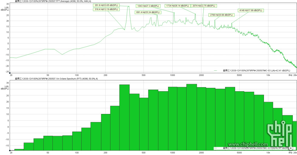

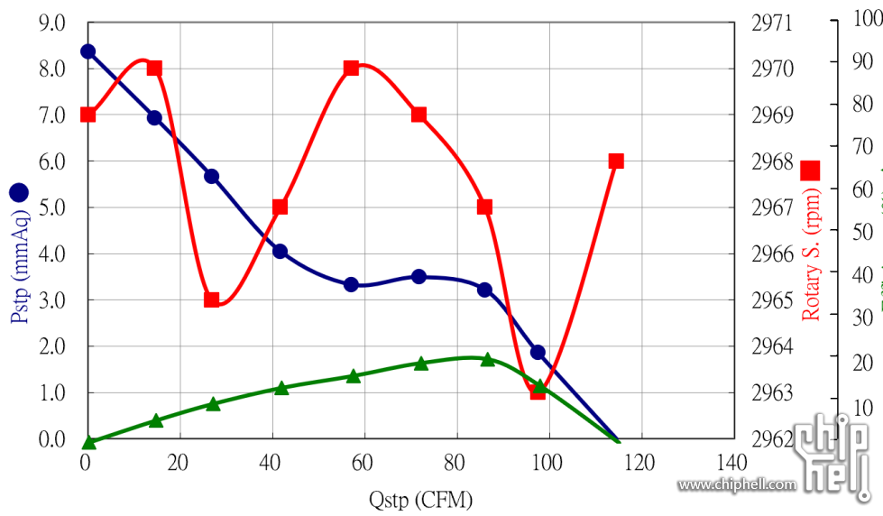

参数为3000RPM 114.47CFM 8.36MMAQ 42.4dBA PQ以及FFT如下
从PQ特性来看 F9具有非常明显的风量取向 同时高流量区全压可圈可点 空转同噪音表现甚至超过T30
同时得益于扇叶特性 能在出风口得到相对"高速"的气流 再加上大风量的设计 说明了oc3给这把扇子设定的使用工况为低阻力进排气以及风冷散热
不过较为靠前的流量拐点 也决定了在高密度冷排表现比较乏力
虽然理论上复合弯掠扇叶会导致噪音辐射模型不占优势
但从实际听感和FFT结果可得 oc3在噪音的优化方面 使用了类似AC F14的 使用大损耗来降低非离散噪音占比的设计(即降低旋转噪音在频谱中占比 使得负载噪音占主导)
使得在相同声压下 以气流摩擦声为主 得到相对"缓和"的听感 (值得一提的是在进风口存在遮挡和防尘网 且空间有限无法垫高的情况下 气流啸叫同样相对缓和)

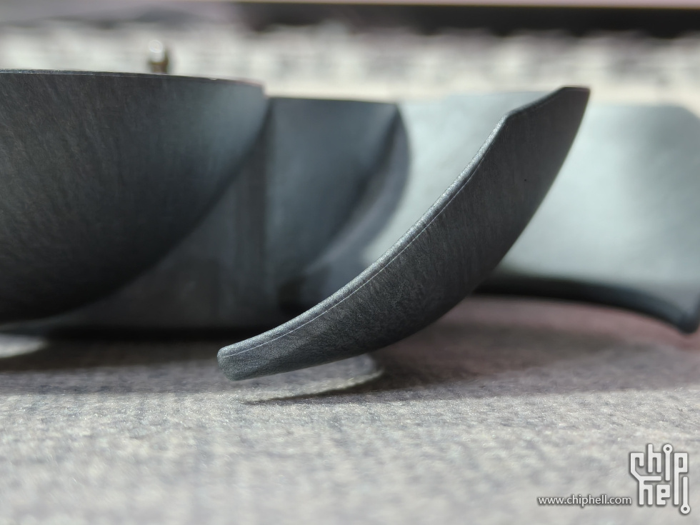

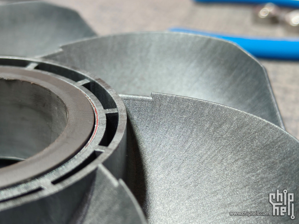

扇叶曲面如下 扇叶厚度做的是非常厚 再加上本身弦长不太长 所以也没有共振风险 叶底还切了一刀继续做泄压
而且在叶根同样也切去一部分 这一类设计在GT和一部分台系扇叶也有出现 主要是为了控制内圈的损耗

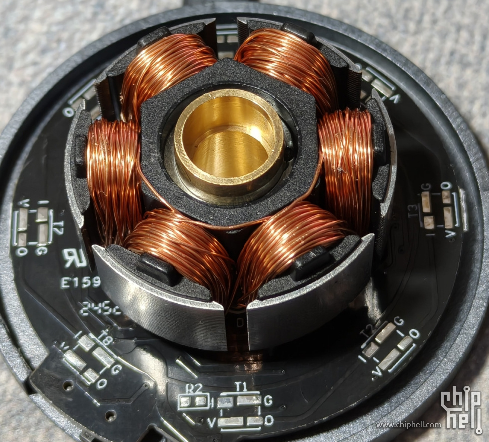

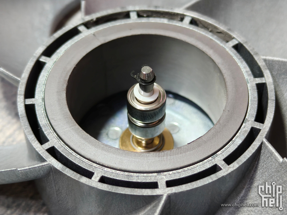

轴承规格使用693 并且卡簧下增加了尼龙垫片用以增加预压 体感弹簧预压力为400-500g 按照SKF给出的3mm轴径轴承的压力经验公式 预压应为150-500g之间(与转子重量相关) 较大的预压力可以有效降低轴承运损的可能性
补充说明:IC在电机背面 无法无损拆卸 但是通过启动逻辑 发热表现 和无运转噪声的情况 猜测为allegro5931 仅供参考

空转比t30略强一点点 FFT比t30好一些
发表于 2025-5-28 17:55 来自手机 | 显示全部楼层
有意思,买个玩玩

剩下就是补充说明一下复合弯掠扇叶和前掠扇叶设计上的不同了
前掠扇叶会导致损耗集中在扇叶根部 轮毂比越小 叶根越立 越难以控制
所以复合弯掠扇叶选择在扇叶中段开始弯折 减少叶根的积蓄损耗 提升内圈流通能力增加性能
但是损耗总不会消失 只会积蓄在弯折处 这也导致了弯折点成为复合弯掠扇叶损耗最大的地方
之前在https://www.chiphell.com/thread-2620602-1-1.html A14G2测试有提到 这里也不多赘述
简单概括这类扇叶的话 就是改变了损耗积蓄的点位和出风口气流形态 顺道给小轮毂留足设计空间

这玩意测下来算是非常特化的扇子 噪音这块算是有点取巧 A权计以后不算小 但是噪音成分占比里 离散噪音(气流声)比t30多点 听起来可能会好些
