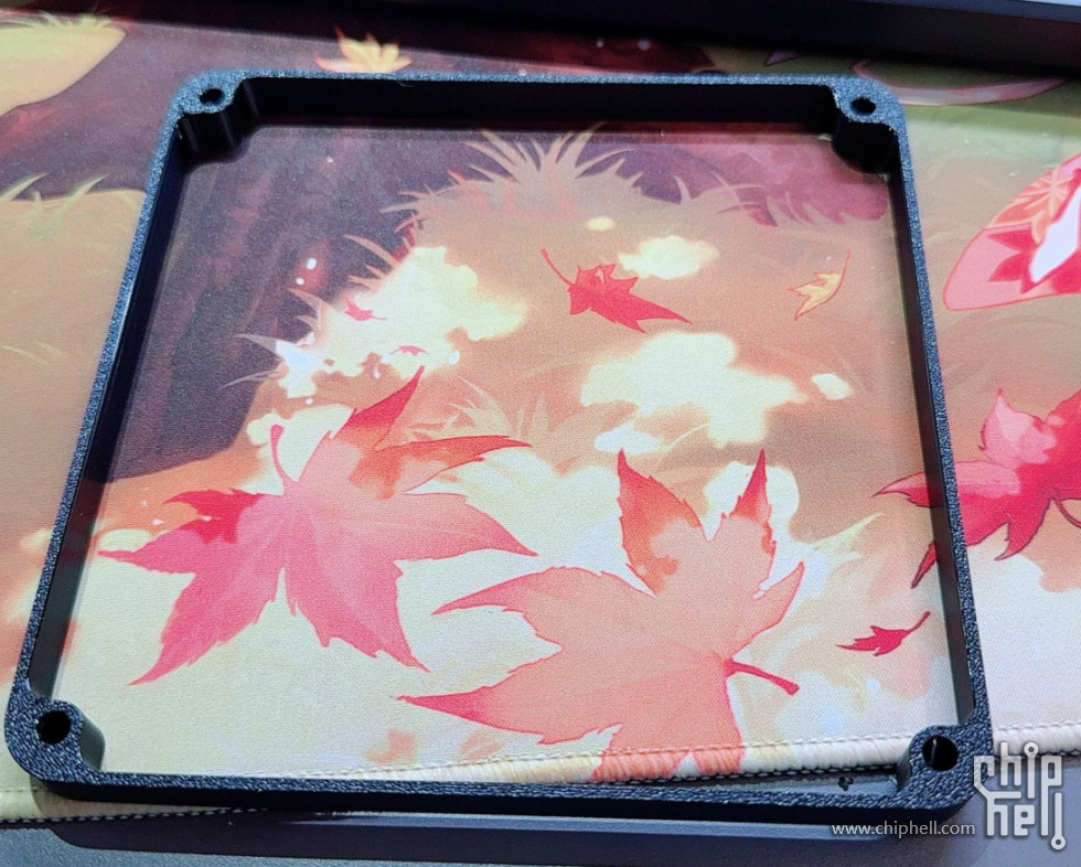

借楼问一下怎么把扇叶部分取下来,最近准备把风扇清灰一下常识了扇叶拔不下来

滚珠扇把贴纸撕了用卡簧钳拆卡簧 含油套筒最好不要操作 容易把卡箍拔坏

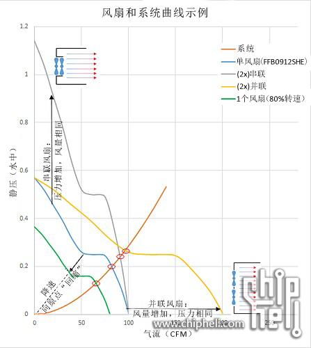

谢谢大佬分享。请教一下不考虑价格,主要考虑性躁比。联力217机箱,5090,下置风扇吹显卡,上置cpu冷排出风,后置14cm,三种工况分别推荐一下最优选择的风扇呢。
我之前想的是上置和下置一共6把T30,后置TT14pro,不知道合理不合理?
另外如果换风扇,比原装风扇到底有多大提升,是否有必要呢?

后置tt和a14g2都可 底部低阻力进气都行T30 F9R120 OTTOSC12都行 阻力高一点的话还是用GT的各种徒子徒孙好一点 比如PW的P12E或者他们准备新上的P12EVO
猫子准备上的A12G2也能看看 如果他们PQ没有虚标的话表现不会差
顶部冷排可以考虑9RA1225 前提是自己会调速

谢谢大佬。怎么判断是低阻抗还是高阻抗呢,下置对着显卡吹。  9ra1225我看只有拆机风扇,T30吹冷排怎么样。

9RA12025有个经销商叫北方优易,做淘宝零售,可以买到6种尺寸的正品9RA。
低高阻抗的区分非常简单,风扇推出的气流会碰到较少的障碍物就叫低阻抗,会碰到大量障碍物,或者障碍物虽然稀疏但厚度较厚的情况下也算高阻抗。PC上常见的低阻抗场景有机箱前进风/后出风,高阻抗场景有吹冷排,吹风冷塔体,有些机箱的前面会有很多3.5寸硬盘支架,前面板风扇吹进来的风需要穿过这些硬盘支架才能进入主板区域,这也算高阻抗场景。
有些风扇科普文章作者会把吹风冷也当作低阻抗场景,认为风冷的鳍片造成的阻力不如冷排的阻力,因此风冷需要的是低阻抗优化的风量扇,但其实他们的理论并不完全正确,我自己实验在单塔上这个理论是成立的,但是切换到双塔的前部进气风扇,就不能使用低阻抗优化的风扇了。因为这个位置的风扇,除了需要将风吹过前散热塔以外,还需要保证大部分风能穿过前散热塔到达中间风扇,而低阻抗优化的风扇往往是风量设计取向的风扇,他们吹出的风多,但是风会乱跑,有些会从散热塔顶部飞出而不是散热塔后部。往往只有少部分风会笔直的穿过散热塔,在单塔上这一点没什么影响,往哪跑都算穿过了散热塔完成了热量交换,但双塔影响很大,因为还有中间风扇需要吸风来喂给后散热塔。
T30的风压是合格的,他其实是个风压扇,只是风量也很大。但是它还是不适合吹冷排这种高阻力,因为它的扇框设计有问题,背部扇框有缝隙,风被T30吹在冷排上时不会全部穿过冷排,而是会有不少从这些缝隙中漏掉。因此T30还是适合进气/排气和吹单塔。

谢谢大佬。怎么判断是低阻抗还是高阻抗呢,下置对着显卡吹。  9ra1225我看只有拆机风扇,T30吹冷排怎么样。 ...
最简单的方法就是观察安装位开孔和防尘网 小开孔+pvc打孔防尘网就是高阻抗进气
不过高阻力进气最好的方法也不是换扇 是用类似的垫片垫高 就看有没有足够的空间 25mm风扇垫高10mm就能应对大多数工况
至于9RA 北方优益那边倒是有全新在卖 看自己能不能接受开机那会4000rpm的转速 要是能接受就没什么 bios里锁完最大转速都一样

倒也不对 t30相对还是比较电风扇的 t30的主要问题是出在扇叶设计上 轴向径向塞得太满 导致尾迹很差 排除扇叶以外的其他地方做的倒是很到位 不管IC 轴承还是塑料
而且风冷确实是低阻力工况 哪怕50mm以上侧面扣fin的单塔 流阻也是低于27mm冷排
我觉得其实不用关心风冷气流怎么吹 哪怕是侧面逃逸的气流 也是会参与散热的 风冷本身也是需要人为造成涡流提高散热效率 至于双不双塔的 那要考虑的除了工作点 还有动叶本身的遮挡情况 真正能用到的是高流量区的压升 低流量能到多高的压力也大多是无用功 提升的风量非常有限 所以我强调的一直不是纸面参数 是足够适合工作点的特性
最后吧 扇子风不风压 跟气流吹的直不直 远不远 没有必然的关系 甚至很多高压力风扇 气流都散得不行
