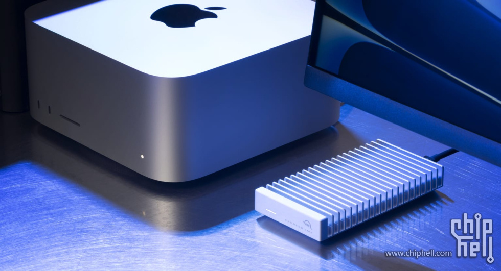

发表于 2025-5-29 22:43 来自手机 | 显示全部楼层
https://www.caldigit.com/thunderbolt-5-element-5-hub/
https://www.owc.com/solutions/express-1m2
E5 + OWC 1M2才完美
这个有PCI-E x4么?哎,好像是没找到
Express 1M2
这也不是个雷电5/USB4 v2.0的设备……
另外你说的2个设备……这好像彻底跑题了
