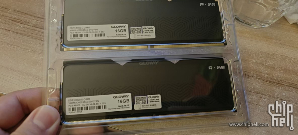

7700跟9600x比的话,网游确实落后一些,单机差距很小,但是多2个物理核心,散片7700比9600x还便宜一百多,就这么敲定了。内存看到涨到800-1000的adie太贵了,mdie凑单也要660左右,倒是国产长鑫不错,就果断下手了,凑单449拿下高马甲条。

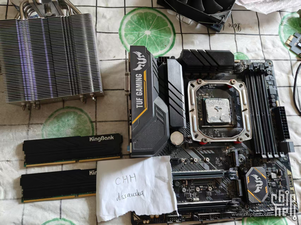

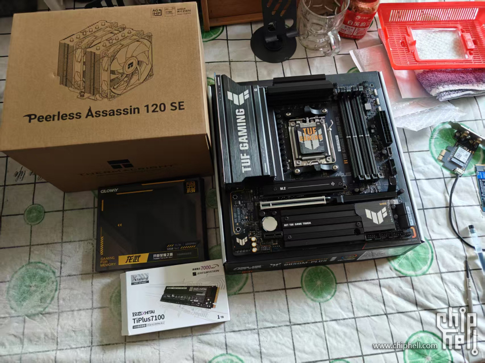

全部到货如图,都是amd b系列 450到850,已经不是一个级别的东西,8层pcb 14+2+2 80a供电,3个m2+4个sata全无冲,pcie5.0*16+4.0*4 m2战未来接口,还有好用的快拆,后面一大堆usb接口+20g 10g的口,对这个u来说过于豪华了,等12核zen6降价了到时候再升级一波吧。

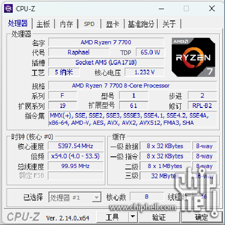

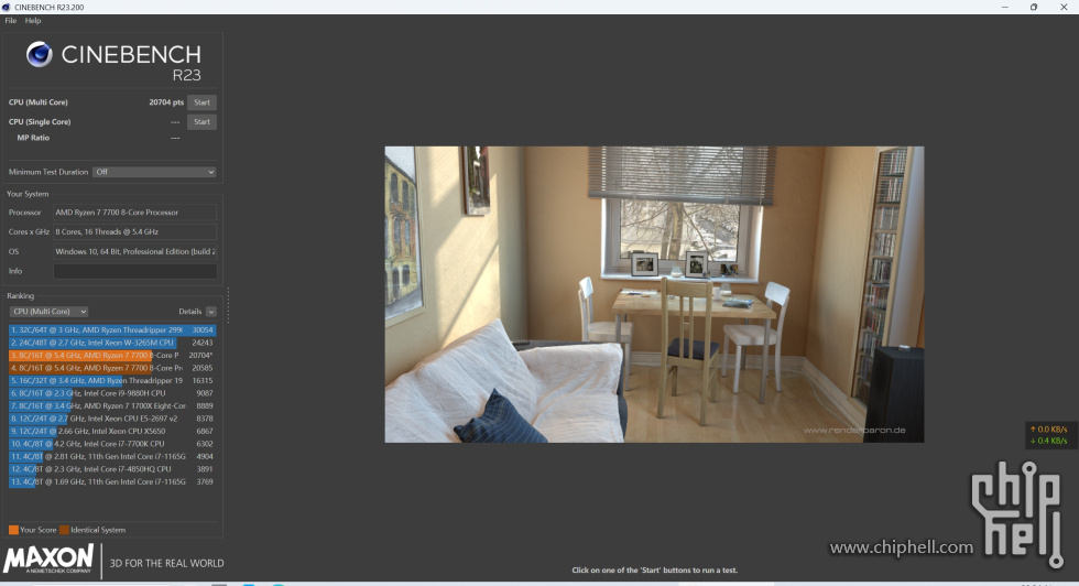

先是cpu部分,摸雷圣手5.5g@1.25v能开机,但是跑r23直接黑屏,降到5.4g@1.2v跑r23能过,但是测内存还是会黑屏,折腾半天,关avx512,最后算是5.4g@1.225v,能过各种测试了,算是能运行了,R23总分能到2.1万,算可以了,R23时候室温26度左右,cpu功耗118w左右,cpu内部满载83度,cpu80度,风扇声在能接受范围。

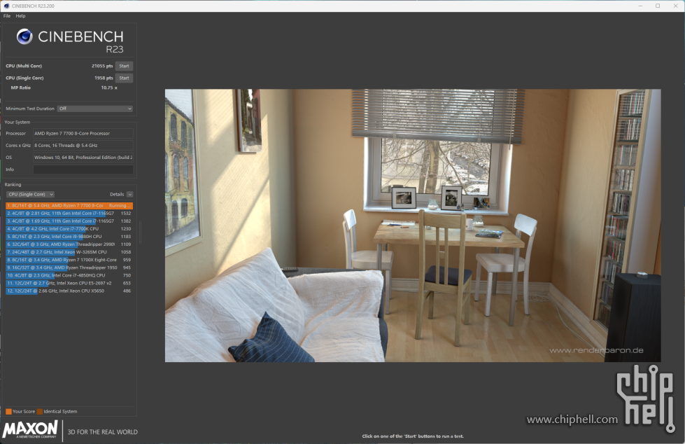

TS的cpu部分从5700x的1万出头提升到1.43万还是挺明显的。

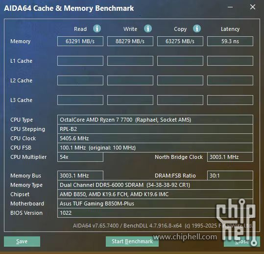

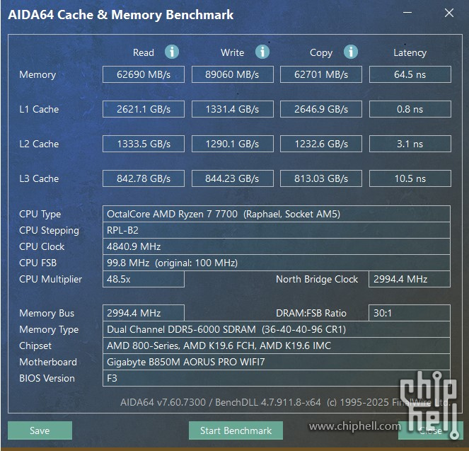

内存就很让人惊喜了,本身c36开xmp延迟72+惨不忍睹,按照b站秋茶大佬的教程一步步改1.43v电压,压小参,降时序,过内存稳定性测试,最终延迟能到60ns以内,超过了mdie,十分接近adie,参考这个价格来说确实十分惊人了,强烈推荐给不追求极限的性价比用户。6200和6400完全冲不上去,改了就开不了机,散片体质就没法期待了,跟之前那个5700x一样,只能3600,3733都会死机,哎 要习惯这个过程

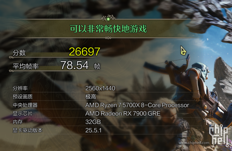

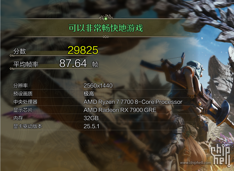

游戏部分简单测了下怪猎荒野2k utral fsr质量模式,不开帧生成
平均帧从5700x的78提升到了87,测试中骑鸟逛街部分从50帧提高到了62帧,实际游戏里面龙都遗迹出门那里从50帧左右提升到65帧左右,算是质变了,低帧也能60+了,流畅度提高了非常多。

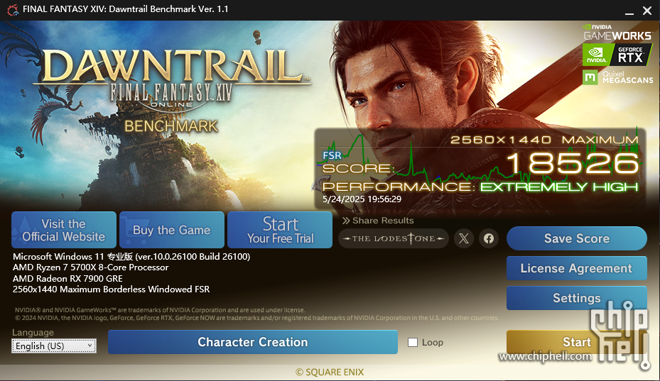

顺便测了下ff14bench,从1.85w提升到2w出头,还可以。

老平台本来准备挂chh的,结果发到群里马上就有朋友要了,直接出掉了。

PA120 SE+A-die
 楼主| 发表于 2025-5-30 15:42 | 显示全部楼层
gg20073659 发表于 2025-5-30 15:29
提问:你用PA120 SE+高马甲铁定右边的风扇只能抬高了,不别扭吗???我本来也想买长鑫的,结果全是高马甲 ...
确实风扇要抬起来一点,我是非侧透机箱 盖子一盖就不管了,这内存加完压,打游戏温度不低的,矮马甲可能真的会导致不稳定
我直接把 PA12OSE 换了, 直接用伯乐 S5  不超频的情况下9600X  打游戏 64 度
