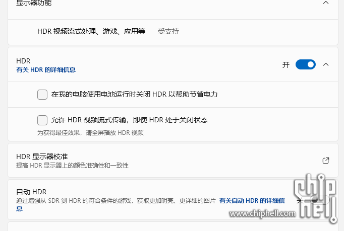

事情是这样的,这几天微软推送了KB5058499补丁,看说明增加了Dolby Vision开关。
问题是酱紫的,我42C2发现开启HDR后强制成了Dolby Vision,原来是显示HDR。
而且全屏字体发虚,颜色偏移绿色紫色一塔糊涂,查了一通在HDR控制里面关闭了Dolby Vision开关才恢复正常。
按理说全屏发绿紫色的花是屏幕不支持Dolby,但是C2的说明中又支持。求问下有大兄弟知道什么情况吗?
谢谢~~
补充,C2经过固件推送更新已被认证~~
7/20更新。。。。。。淡定了,最新windows更新已移除了杜比

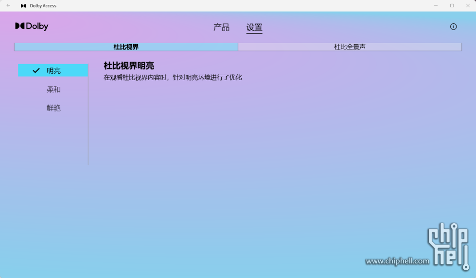

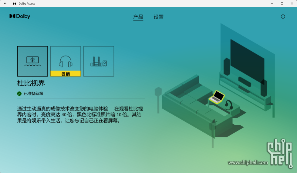

发表于 2025-5-30 19:13 | 显示全部楼层
杜比的那个UWP装了吗 里面有没有杜比视界的设置

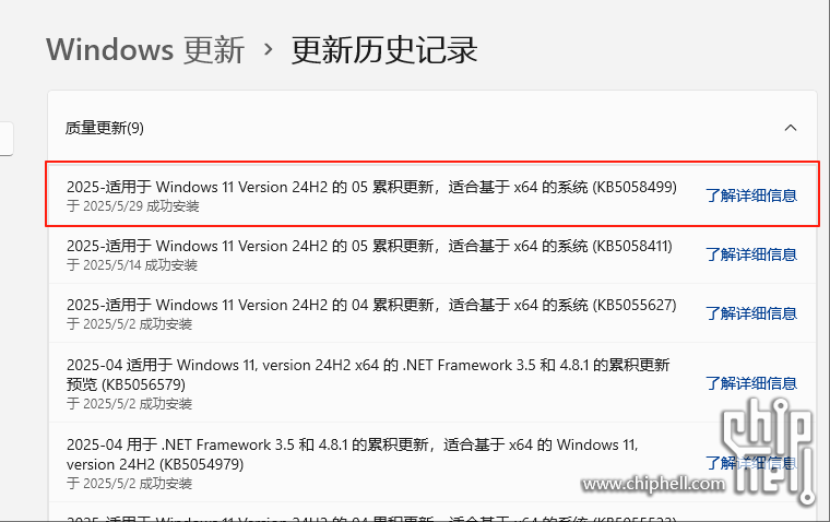

发表于 2025-5-30 19:53 | 显示全部楼层
C3,我昨天用windows update更新的5058499补丁,在设置里面没有出现这个杜比视界的选项,今天我手动把昨天升级的补丁卸载,然后找了离线的5058499补丁手动安装了一下,这个选项就出现了,现在可以正常开启杜比视界的角标,用Energy Media Player也能正确开启杜比视界解码
 楼主| 发表于 2025-5-30 23:23 | 显示全部楼层
已确认安装,并识别了设备

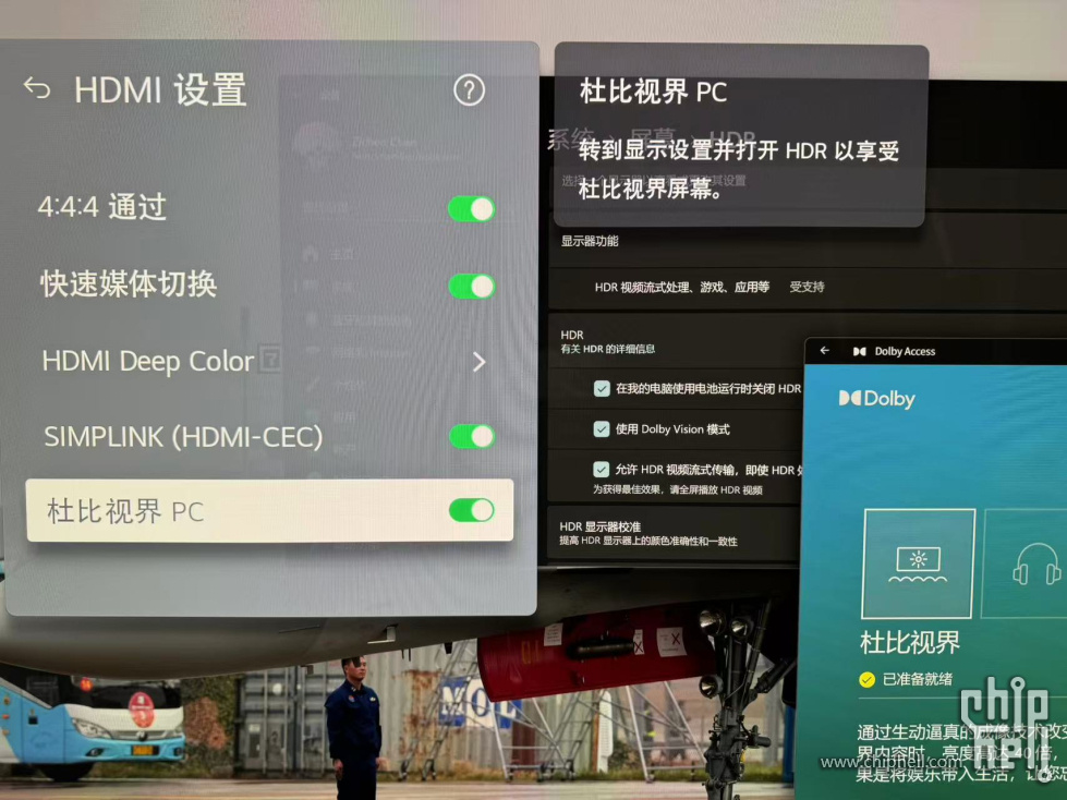

发表于 2025-5-31 01:22 | 显示全部楼层

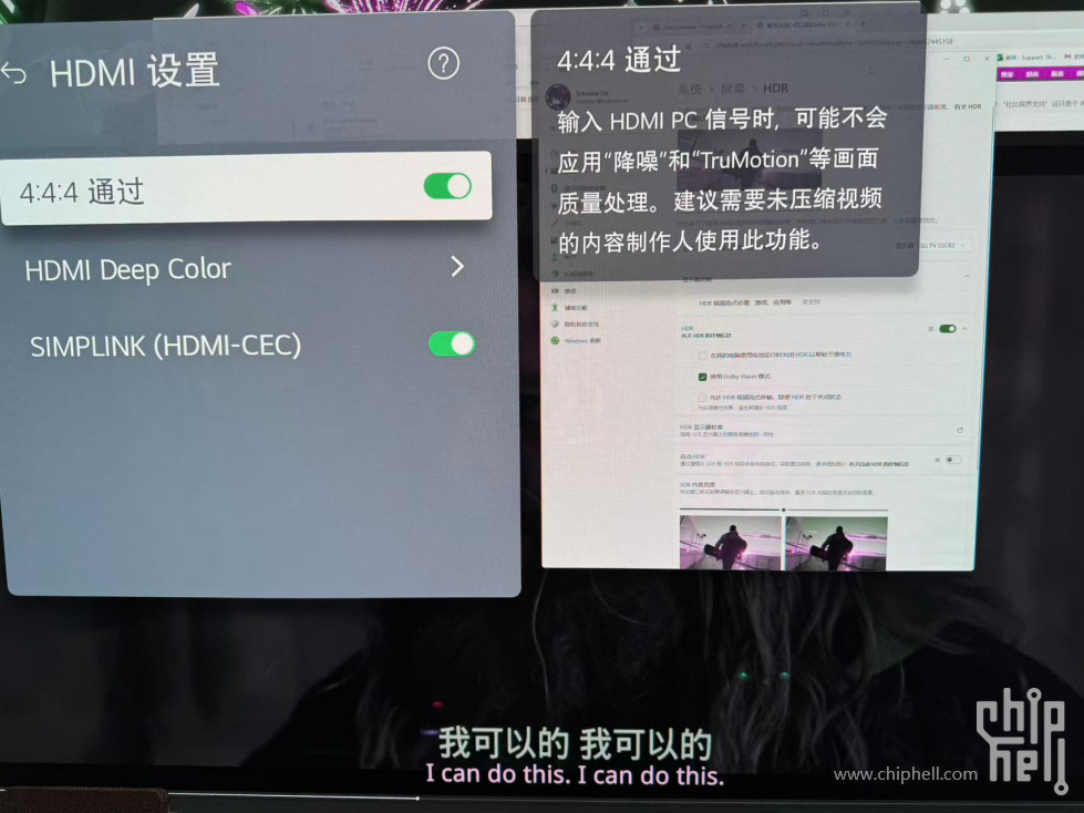

G5+5090今天更新了补丁也遇到花屏,一开始还以为是显卡超花了...
到LG HDMI设置菜单里面把杜比视界PC打开就正常了

发表于 2025-5-31 10:45 | 显示全部楼层
到LG HDMI设置菜单里面把杜比视界PC打开就 ...
C2没有这个选项啊操

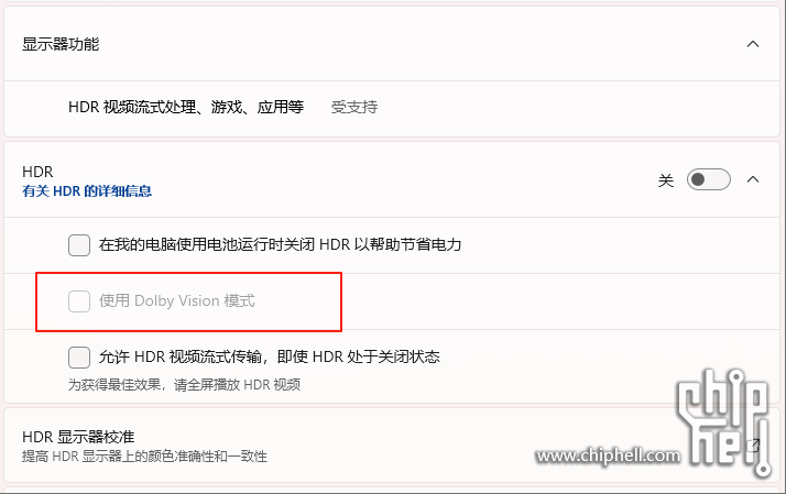

发表于 2025-5-31 12:32 | 显示全部楼层
本来看到更新包的内容是可以在关闭HDR的时候也能看HDR内容来着。。。。结果我更新了之后没有。。这么看来难道是需要杜比认证的才可以。。。

发表于 2025-5-31 13:07 | 显示全部楼层
同C2,现在只能关闭这个选项,C2是没有PC杜比视界模式的,问题应该是出在这里,如果LG没有推送新的固件来新增的话,暂时只能关闭这个选项了。

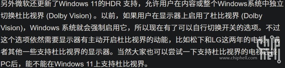

发表于 2025-5-31 15:55 | 显示全部楼层
以前是有一种叫做PC杜比视界,C4和G4开始支持的,还有几款OLED显示器
后来WIN11的新版本把电视芯片那边对杜比的支持,可以移驾到PC这边,不晓得这本身是BUG还是因此产生了BUG

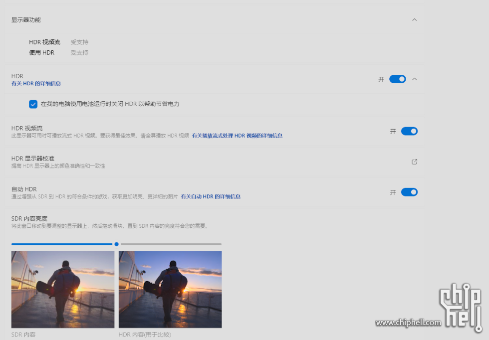

发表于 2025-5-31 16:11 | 显示全部楼层

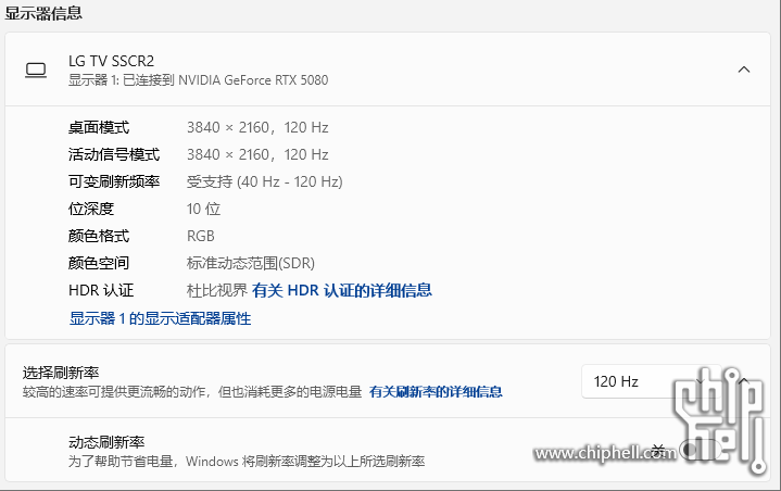

这个算打开成功了么?
 楼主| 发表于 2025-5-31 17:11 | 显示全部楼层
Cipactli 发表于 2025-5-31 16:11
这个算打开成功了么?
和我一样这里显示了认证,可实际开杜比花了
发表于 2025-5-31 18:12 | 显示全部楼层
看显示器信息,楼上的颜色空间显示:高动态范围(HDR)  你的显示器信息,颜色空间显示:标准动态范围(SDR)

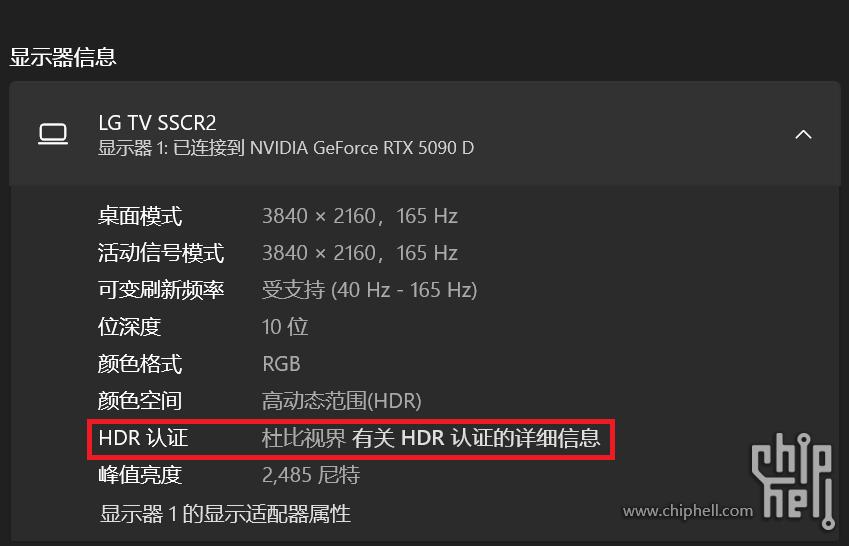

发表于 2025-5-31 21:05 | 显示全部楼层
这个算打开成功了么?
你这显示的峰值亮度怎么2000多 我显示只有200为什么
