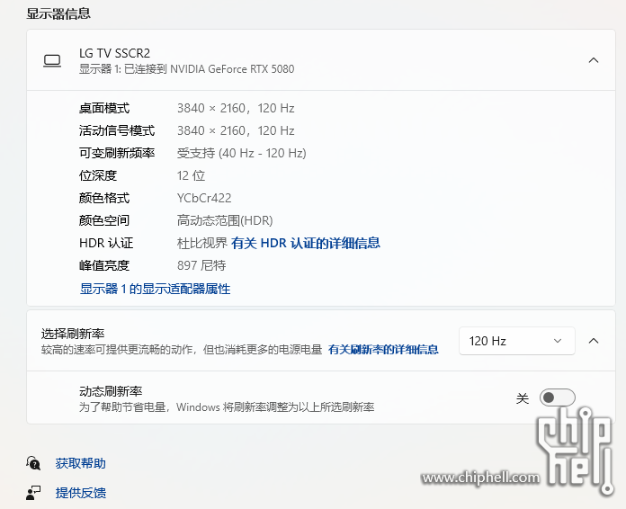

 楼主| 发表于 2025-5-31 21:11 | 显示全部楼层
zr-71jp 发表于 2025-5-31 18:12
看显示器信息,楼上的颜色空间显示:高动态范围(HDR)  你的显示器信息,颜色空间显示:标准动态范围(S ...
哦我是因为没开HDR开关,开了以后是高动态HDR800多尼特

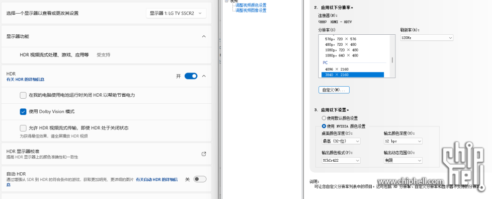

发表于 2025-6-12 21:30 | 显示全部楼层
同c2,50系n卡。安装dolby access,选择422 后,dolby vison 颜色恢复正常,其他选项都存在严重偏色。可以在dolby access中播放测试视频时正常出现dolby标识,在horizon 5和 cod black ops 6中开启hdr,通过c2的查看的为dolby信号,非dobly类hdr,如lie of p,开启hdr,c2查看显示为hdr10信号。不支持hdr的游戏,如黑猴,在win11开启hdr的情况下进入游戏,显示为dolby信号,关闭hdr进入游戏,显示为sdr信号,但是质量效应仙女座游戏里的hdr模式选择为dolby时依然会出现严重偏色。总的来说,且422规避了一般情况下切换hdr显示屏幕偏色的问题。
 楼主| 发表于 2025-6-12 22:18 | 显示全部楼层
onlinenow 发表于 2025-6-12 21:30
同c2,50系n卡。安装dolby access,选择422 后,dolby vison 颜色恢复正常,其他选项都存在严重偏色。可以 ...
感谢大佬测试,按你的配置已恢复正常。切换成422后,桌面显示没有偏色了。
有2个问题请教下,1是422后字体界面边框颜色过曝,2是日常使用是否可以使用422这套?
总感觉windows界面颜色不太对。谢谢
