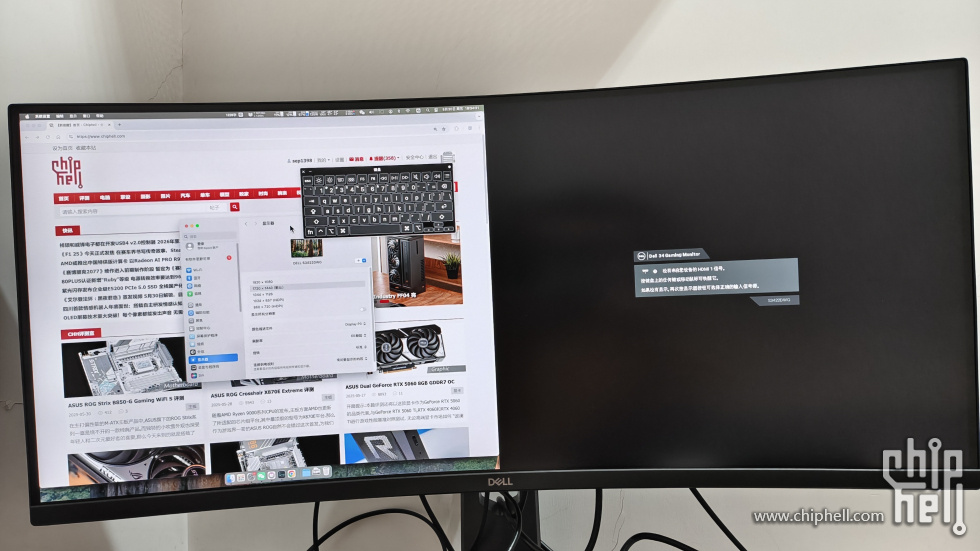

PIP/PBP模式同时显示论坛首页,左侧是Mac的DP信号,右侧是Windows的HDMI信号

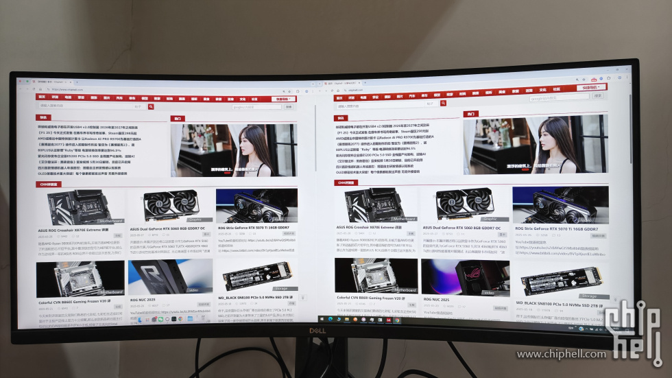

物理上一分为二的分辨率显示,Windows拖了后腿,整个屏幕现在只能按Windows的最高参数显示了,Mac这边刷新率从144强制降到了60,其它的设置也没法改了

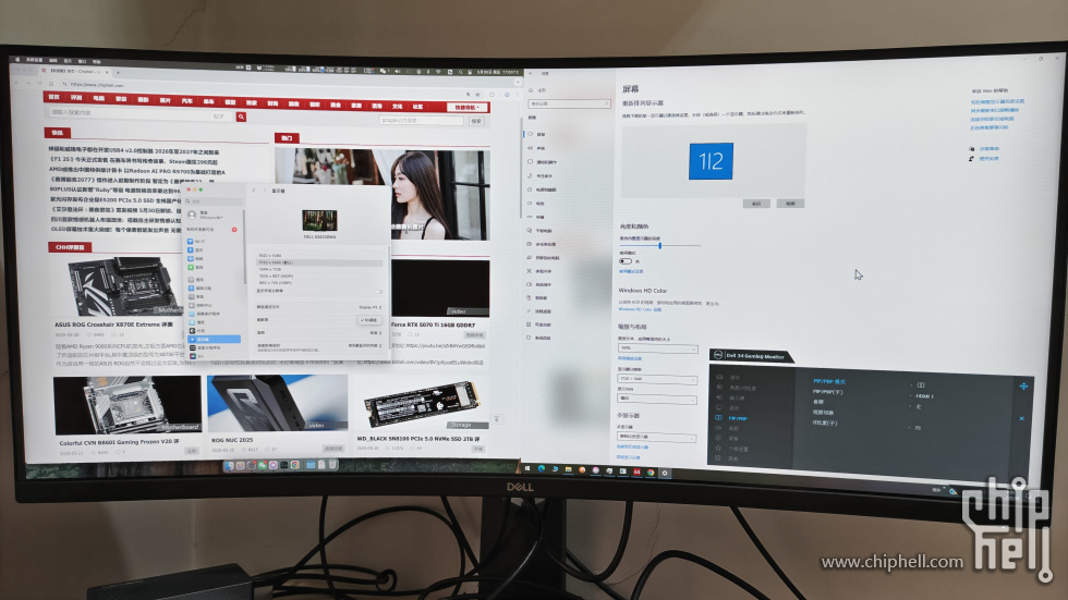

当系统超时熄屏待机时,两边屏幕分别熄屏,但不是完全黑屏,那部分屏幕区域会显示个提示,看着好别扭,只有当所有路信号都超时熄屏后,整个显示器才进入完全待机黑屏状态,两边信号是可以分别设置对比度的,但亮度是统一的跟主信号源一致
