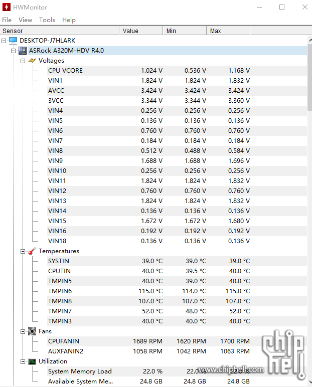

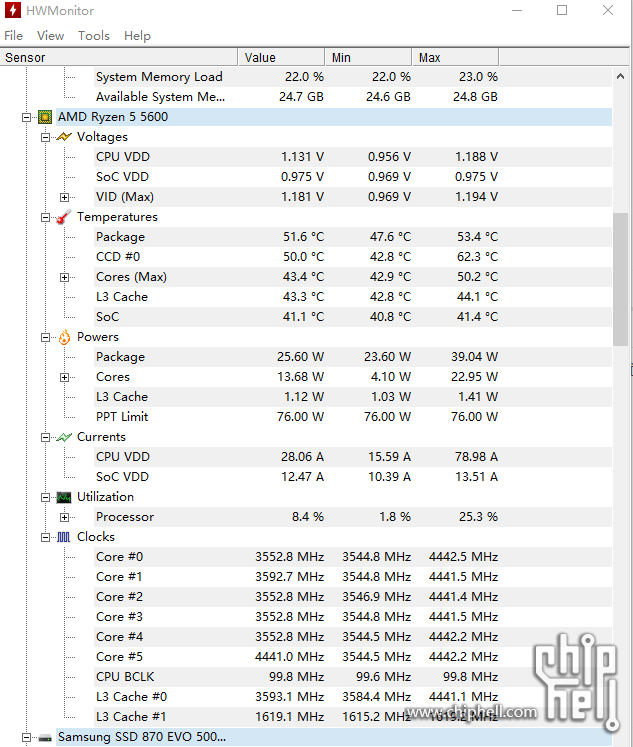

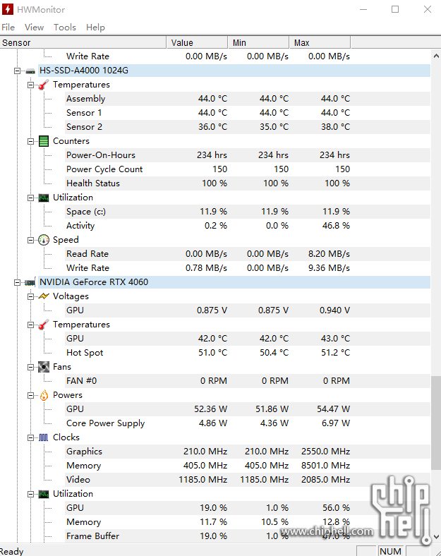

电脑主板是华擎A320M-HDV R4.0主板,原来配置是 CPU R3 2200G+华硕GTX960显卡,鲁大师硬件评测正常。自从CPU升级成R5 5600后,配置是R5 5600G+华硕GTX960显卡,已经不能评测,评测过程中就会自动断电,升级显卡,配置是R5 5600G+技嘉RTX4060显卡,评测过程中还是会自动断电。
怀疑是电源的问题,今天用长城G7 750W 替换了原来的G5 550W电源。就这配置,G7 750W电源怎么都够了。换电源后,又做了一次评测,评测过程中依然自动断电,看来不是电源的问题。今天评测过程中,鲁大师提示温度过高!当时,没理会这个消息,没过多久,就自动断电了。
再开机后,用HWMonitor看了一下主板、CPU、显卡、M2 SSD,出来主板上有TMPIN6和8温度高于100°,其他感觉都不高。
请问主板上TMPIN6和8是什么温度?
发表于 2025-5-30 23:06 | 显示全部楼层
主板上的温度传感器,不管是测量哪个位置,这个温度都不对换主板就完事了

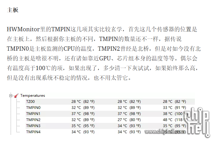

 楼主| 发表于 2025-5-31 08:19 | 显示全部楼层
人生几何 发表于 2025-5-30 23:06
主板上的温度传感器,不管是测量哪个位置,这个温度都不对换主板就完事了 ...
谢谢。搜了一下,也有说不用管的。
发表于 2025-5-31 10:20 | 显示全部楼层
myRiver 发表于 2025-5-31 08:19
谢谢。搜了一下,也有说不用管的。
你可以温度高的时候摸摸主板不同位置,110度热量塑料壳挡不住热量传递到手的
而且你不是已经系统不稳定喇嘛

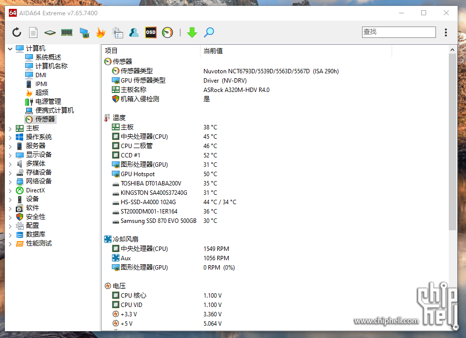

 楼主| 发表于 2025-5-31 11:12 | 显示全部楼层
用aida64extreme765看温度的情况。
