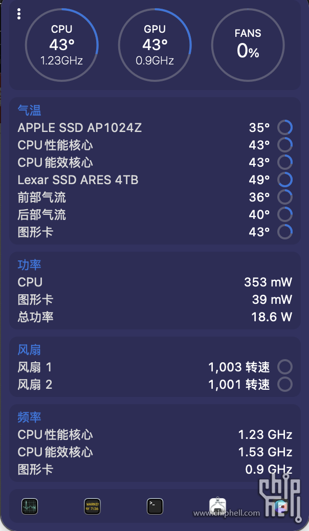

Mac Studio浏览网页等低负载的功耗(功率仪显示是20w),因为挂着几个固态硬盘盒没开睡眠过(一个是系统盘,睡眠也不准这几个盘就好几w了),也不需要睡眠,不用就关机,反正开关机很快
