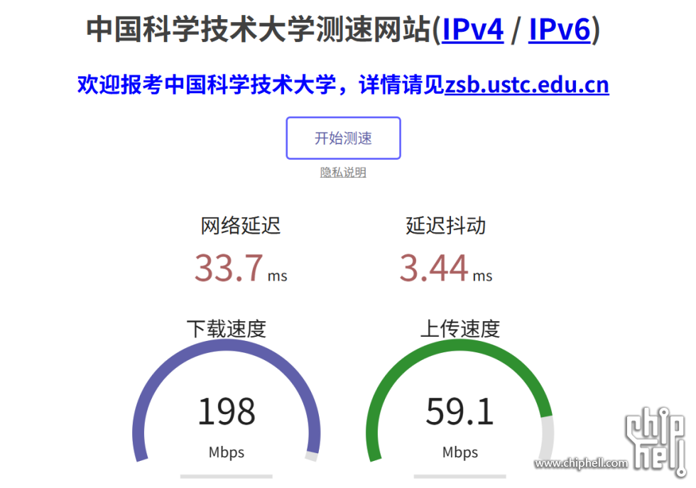

光猫桥接模式  连接路由器的测速结果
1274.37Mbps  下载速率    64.2Mbps  上行速率
百度ip是 14开头 显示佛山!路由器是100内网

除了https://10000.gd.cn/html5-speedtest/index.html#/以外基本都不可能跑满,能通就不错了,这就是电信

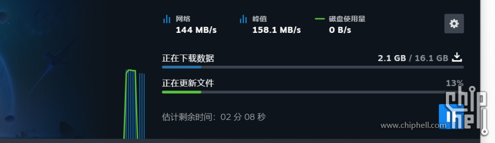

好像破案了。 重装系统
因为我一直默认启动科学上网导致的!
先开steam再开科学 速度也是满速。
先开科学再开steam 速度不正常。
科学  如果开着 退出 速度也是慢。 steam必须重启才会恢复!

下载恢复了。。。
测速网站掉掉掉  这个测速网站估计凌晨才会正常
