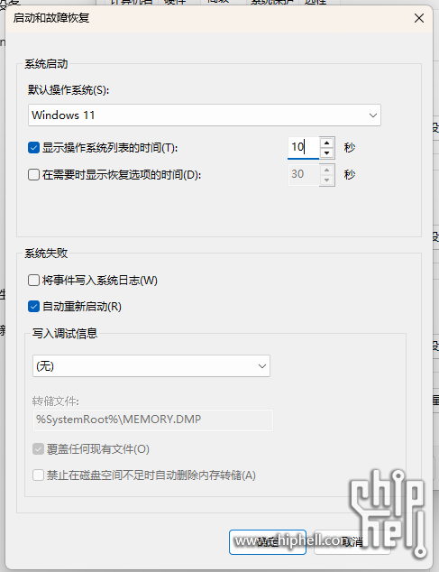

设置一下启动时显示启动菜单啊,,,这样直接显示能够选择,,,
 楼主| 发表于 2025-6-2 11:33 | 显示全部楼层
这个知道的,但是我需要的是BIOS选择哪个盘启动。
