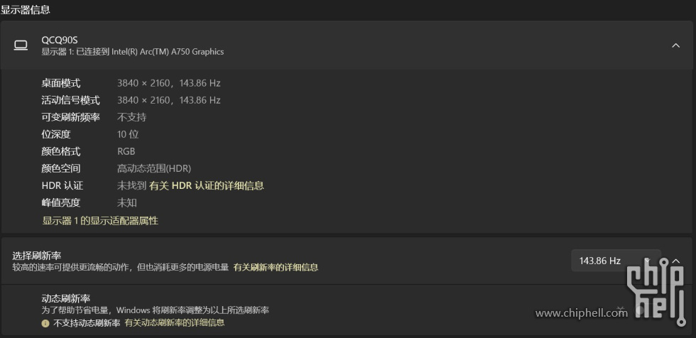

发表于 2025-6-2 08:52 | 显示全部楼层
公版A750 HDMI直连,4K@144hz 10bit hdr 全开,表示不知道你什么情况。

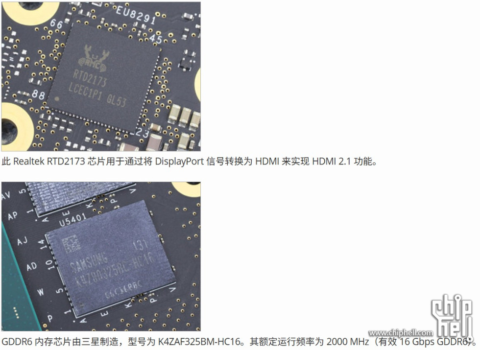

发表于 2025-6-2 13:03 | 显示全部楼层
Phil_Libra 发表于 2025-6-2 12:52
A750应该是HDMI 2.0+DP 2.0 UBHR10,你显示器首先要支持DSC其次再看线,你是哪个接口连接的 ...
看TPU的拆解,公版A750内置转换芯片,把DP转换成HDMI2.1
