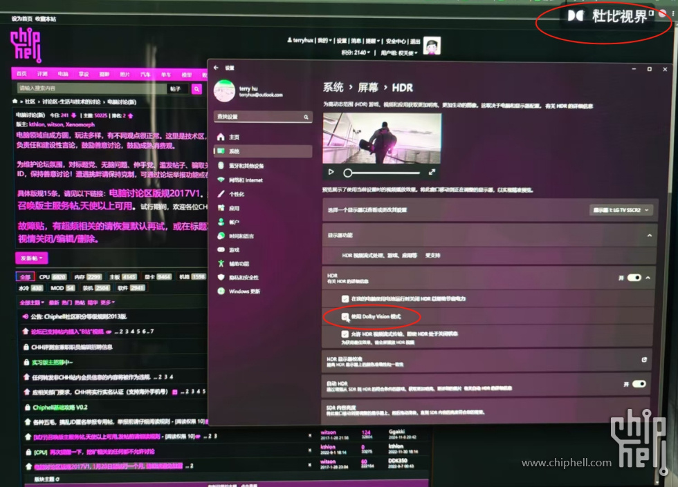

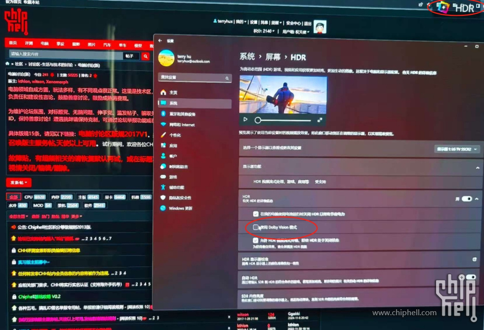

昨晚win11自动更新,今天打开电脑,颜色全部异常,还以为显示器坏了,一番折腾,发现lg42显示器自动检测倒是杜比视界模式,win11这次更新后自动开启了杜比视界,但颜色完全不对,关掉杜比视界变成HDR模式就是正常的,不知道是谁的bug,还是我自己不会用
发表于 2025-6-2 13:01 | 显示全部楼层
每次开机都发紫 还要手动开关一下 怎么解决?

 楼主| 发表于 2025-6-2 17:24 | 显示全部楼层
MolaMola 发表于 2025-6-2 16:11
似乎是PC DV跟普通的DV不同,外网之前用preview的win11就试出来过,之前是改lg的edid让preview win11识别出 ...
试过这个办法,不行的,开422+8位色深,颜色似乎能正常,但HDR的选项自动失效了,暂时无解

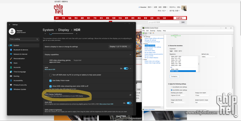

发表于 2025-6-2 17:35 | 显示全部楼层
LG 42C4,更新后开了杜比视界,颜色正常。
你可以试试下载图片黄框中那个HDR校正软件试试。

 楼主| 发表于 2025-6-2 20:06 | 显示全部楼层
我这个是C2,试了不行,估计是显示器太老,有bug
