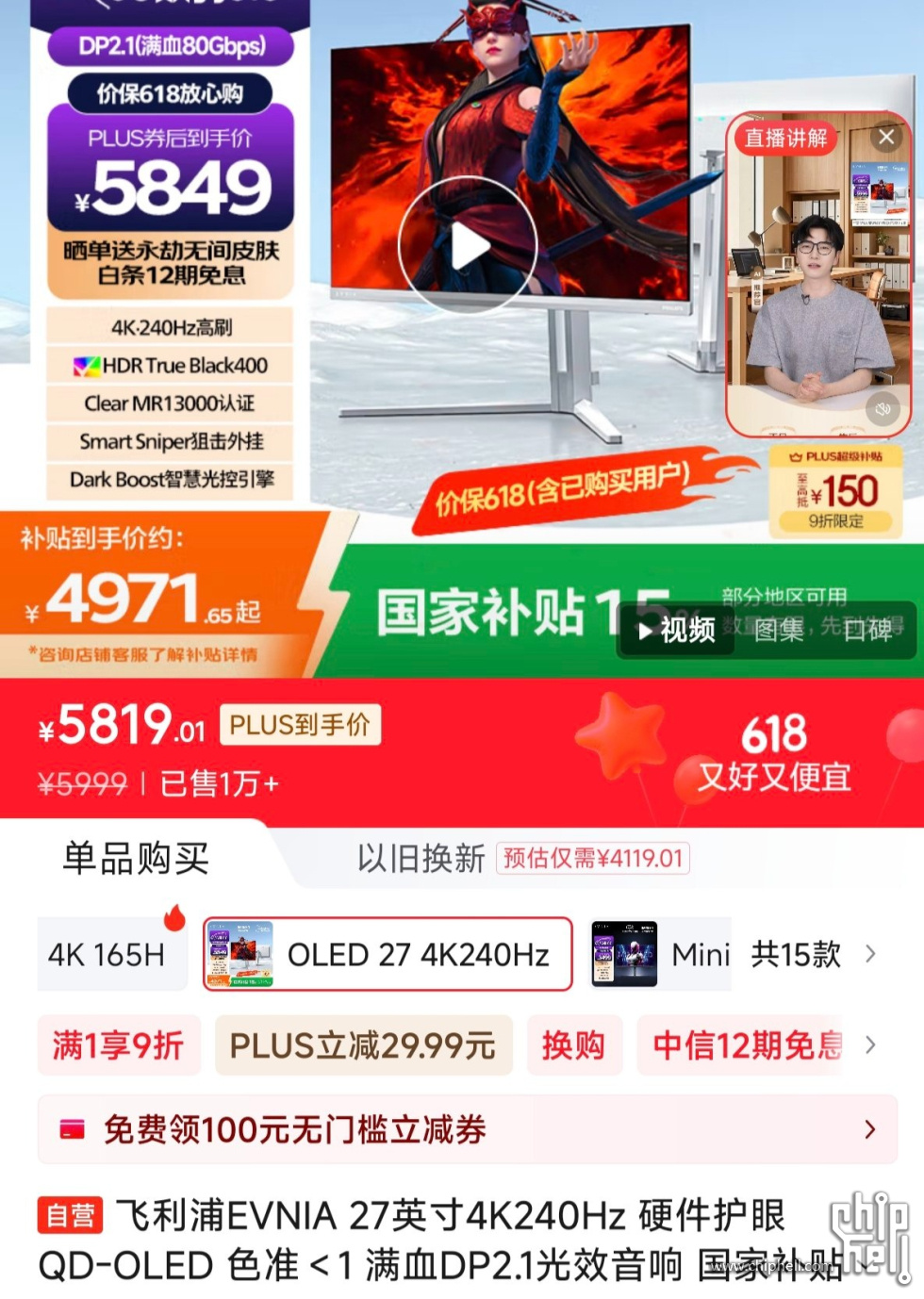

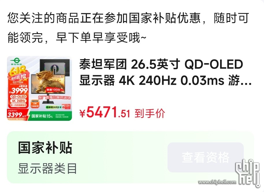

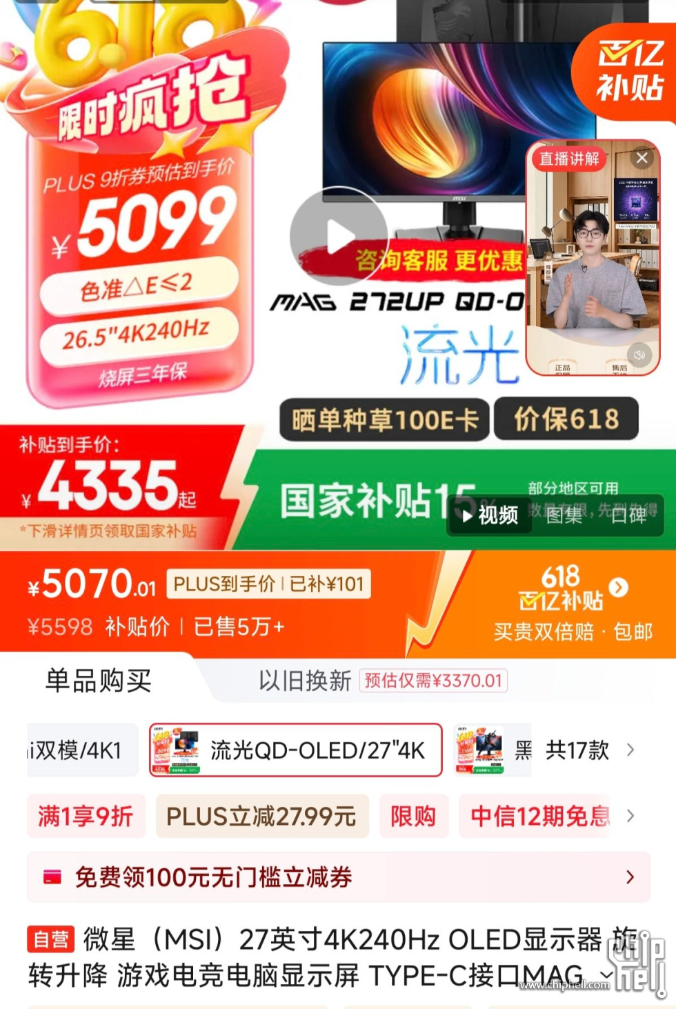

一堆出来了,看了几个,别劝我贵的,加钱换显卡不好啊,现在就是犹豫DP2.1的必要性,那个差几百到1000呢。第一个是DP2.1的,下面不是
还有哪几个好?尽量5000内

 楼主| 发表于 2025-6-2 12:36 来自手机 | 显示全部楼层
主要是泰坦军团的1.4才3399,国补后

 楼主| 发表于 2025-6-2 13:45 来自手机 | 显示全部楼层
靠,还在犹豫的时候泰坦军团的涨价了,和其他牌子都是5000左右了,国补也没有了,3399啊!
