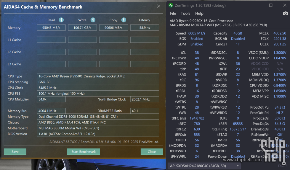

天热了 受不了了 给9950X搬家从ITX换到MATX了
然后发现新的.0.3cAgesa延迟即使是开了Latency Killer还是不如以前的.0.2版本
索性试试以前一直排斥的异步
DDR8000@38-48-81,FCLK@2200
不试不要紧一试是真香
SoC压力直线下降

 楼主| 发表于 2025-6-2 14:35 | 显示全部楼层
SOC电压其实是1.1V,Zen timing识别错误了
至于稳定性,
内存烧机软件我硬盘里有的都过测试了,
其中Memtest 过了1200%

 楼主| 发表于 2025-6-3 00:18 | 显示全部楼层
银月 发表于 2025-6-2 19:25
不是,你这个soc电压怎么还是1.3的,太高了
实际是1.1
hwinfo和aida识别都是1.1 但是zentiming识别1.3...
 楼主| 发表于 2025-6-3 00:19 | 显示全部楼层
lyys 发表于 2025-6-2 23:14
异步8000的目的就是把soc从1.3v降到了1v左右
我2楼有说 zt识别的问题 实际1.1v

 楼主| 发表于 2025-6-3 21:14 | 显示全部楼层
lacsiess 发表于 2025-6-2 19:19
说性能倒退的其实是不稳,8000Gear2的话SOC电压0.9V基本就能跑,但是此时其实应该有内部降频,从最简单的Aida6 ...
兄弟绝对明白人
Zen4开始效能不对或稳定性抽风 很大概率Soc电压不够
