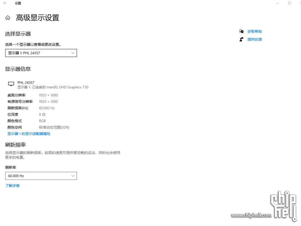

求助:
帮朋友配了一台办公用的主机,
CPU:12400 核心显卡HD730
主板:华硕 H610M-A D4
电源:先马 GD550
固态:佰维 512G NV3500
内存:DDR4 金白达 银爵 3200
显示器是她自己的飞利浦 PHL 243s7。
她说感觉显示不清晰,感觉画面是几年前的电脑。用的HDMI线。长时间使用眼睛不舒服。 外接笔记本使用就没这个问题。所以不是显示器的问题。
我让她下载装了intel核显的驱动,好像也没有改变什么。是win10里面需要设置什么内容吗?
还是intel的核显需要设置?求教。

发表于 2025-6-2 20:51 | 显示全部楼层
1、查看显示器分辨率,24寸估计1080p就是了;
2、查看是否设置了缩放,开了会影响显示效果;
3、显示器开了锐利吗?这样显示边缘会锐利化,更清晰;
4、查看刷新率是多少,设置成显示器最高的那个刷新率;
发表于 2025-6-2 20:52 | 显示全部楼层

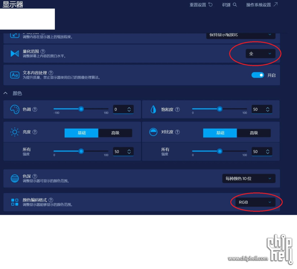

把intel的核显控制中心安装好,在颜色编码格式中,请将选项设置为RGB,不要设置为类似YCbCr 4:2:2或YCbCr 4:2:0之类的选项。(然后查看是不是因为使用HDMI接口的原因,量化范围为默认或者有限范围了)在量化范围中,请将选项设置为“全”,不要选“默认”或“有限范围”。
发表于 2025-6-2 20:56 | 显示全部楼层
看看分辨率,刷新率,点对点的状况

 楼主| 发表于 2025-6-2 22:36 | 显示全部楼层
一个人的世界 发表于 2025-6-2 20:52
把intel的核显控制中心安装好,在颜色编码格式中,请将选项设置为RGB,不要设置为类似YCbCr 4:2:2或YCbCr 4 ...
感谢 我来让她试试
 楼主| 发表于 2025-6-2 22:39 | 显示全部楼层
这个是啥
