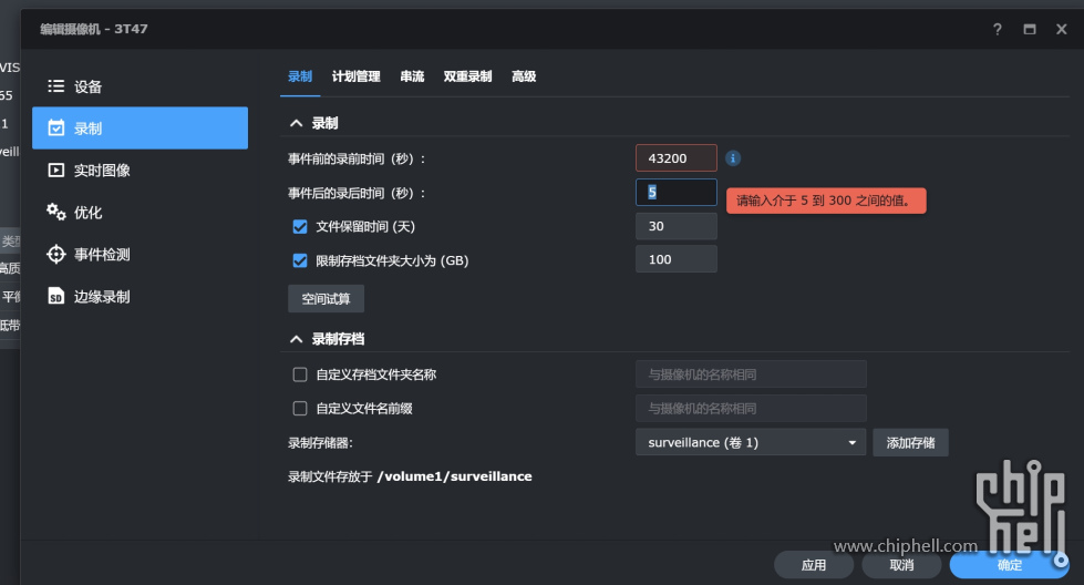

添加了2组海康监控,查看倒是正常的,就是这个监控不能持续不断的录制啊,都是只有往前一两分钟的画面
我想持续不断的录制该怎么设置呢?这个摄像头设置设,最多就300秒??
发表于 2025-6-2 21:15 | 显示全部楼层
这是触发了时间后单独录制的事件内容  连续录制不在这

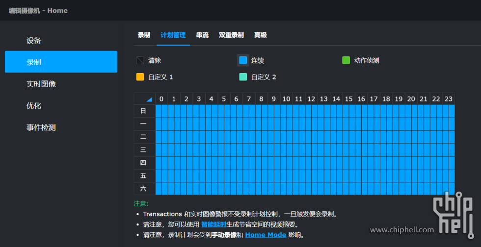

发表于 2025-6-2 21:51 | 显示全部楼层
你这个页面,计划管理,选中连续,然后拉满就ok了
发表于 2025-6-2 22:03 | 显示全部楼层
计划管理-连续-然后圈选所有时间。保存
默认是动作侦测触发录像。
发表于 2025-6-2 22:04 | 显示全部楼层
给你上个图
不过你买的海康哪款,还能用摄像头上的动作侦测吗。tplink这个onvif支持不全,没办法用动作侦测只能全录。

 楼主| 发表于 2025-6-3 07:57 | 显示全部楼层
Evalyn 发表于 2025-6-2 22:04
给你上个图
不过你买的海康哪款,还能用摄像头上的动作侦测吗。tplink这个onvif支持不全,没办法用动作侦测 ...
我现在的的设置跟你图上一模一样,全部都是拉满状态,但是依旧没有连续录制。难道还有其他设置环节?
发表于 2025-6-3 08:10 | 显示全部楼层
是不是存储空间 选错了,容量不够?  默认就是连续录制的
