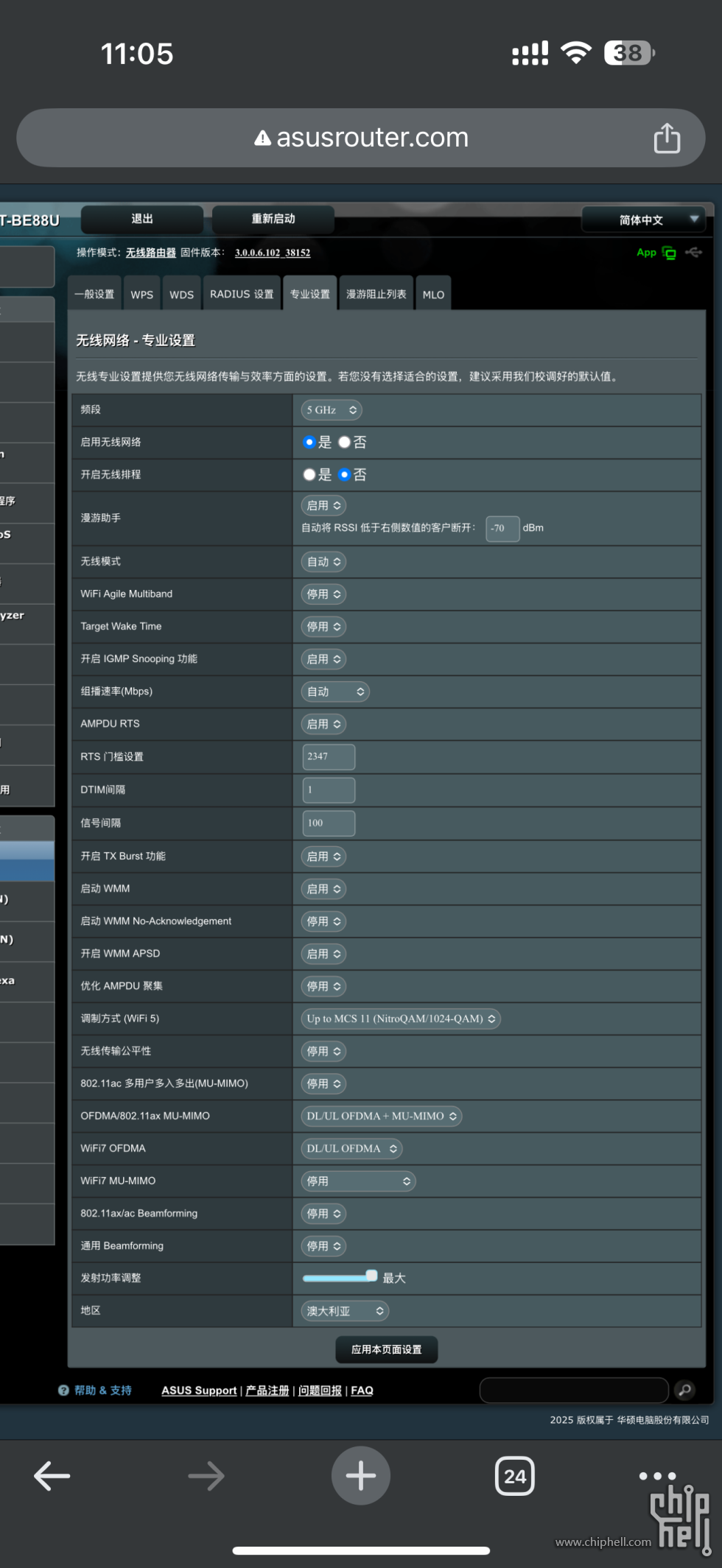

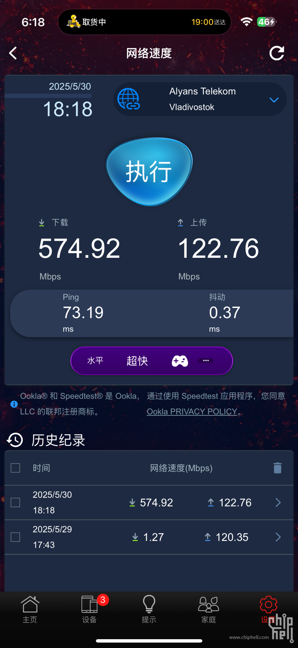

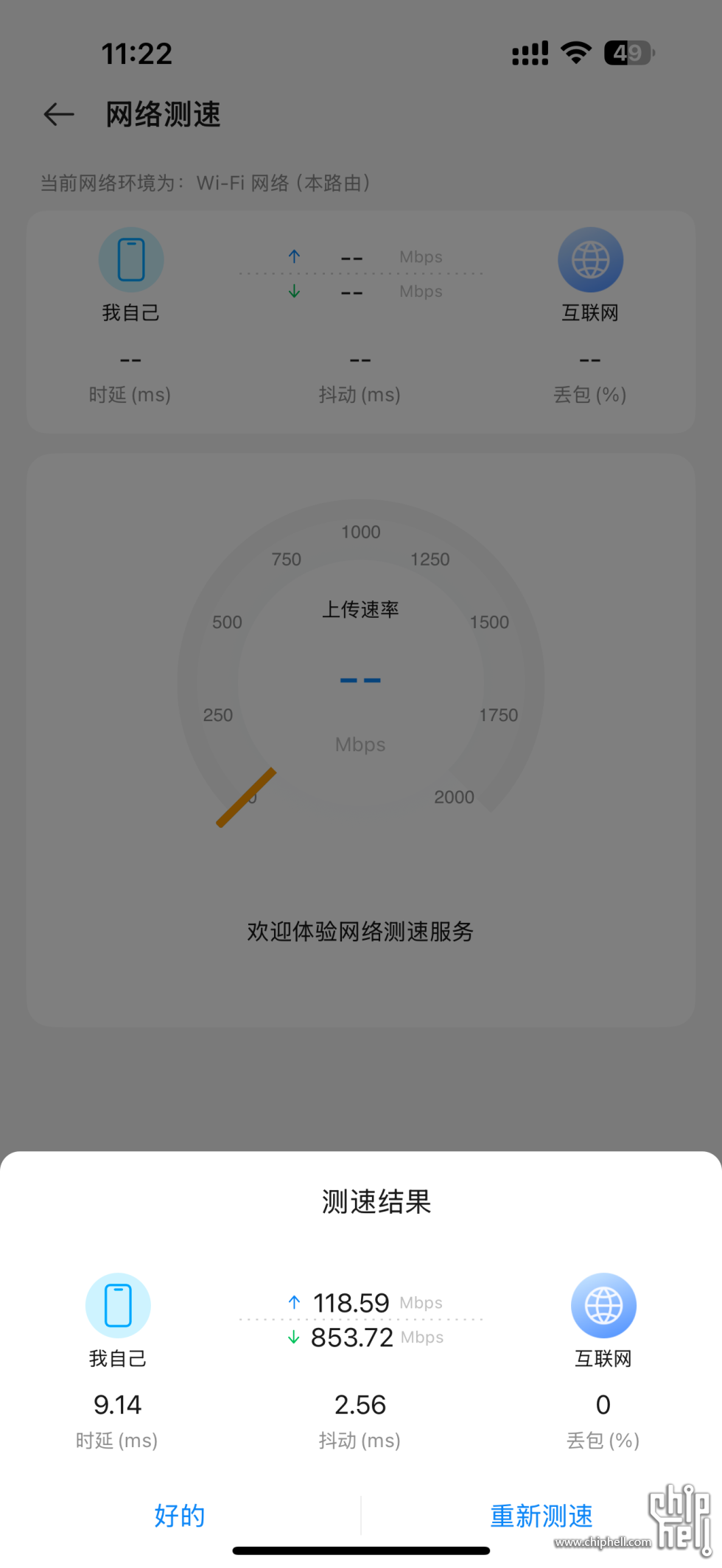

前些天把中兴be7200pro+退了,换成了华硕be88u,但是问题来了,标价两千块钱的88u居然信号强度还不如五百块钱的中兴7200强,我88u固件已经更新最新,设置也按照问了京东自营客服说的那样改了依然也不行,具体请看下图,这俩截图是同一位置测的,想问一下各位坛友是我设置的原因么?如果是的话求推荐个设置,否则希望大家能推荐一些更给力的路由器,感激不尽🥺 IMG_4821.png IMG_5650.png

兄弟说真的 你不要介意 我觉得你的中兴7200,pro性能已经很强了  另外你把华硕的be88的这个路由器的地区改澳大利亚 信号会更好一点

首先地区改澳洲。
其次你这测速节点都哪呢,国外了还500已经不错了。

哥们你说的这个一开始我就看了,默认就是澳大利亚😂

首先地区改澳洲。
默认就是澳大利亚,测速节点这个,我用其他测试工具也差不多这样速度,都比不上中兴那个

该地区为澳大利亚。。覆盖就广了。。华硕貌似严格准守那个什么国内的辐射标准啥的。。。

Phil_Libra 发表于 2025-6-2 22:57
首先地区改澳洲。
那个节点我刚才看了一下,国内只有江苏的节点,我切换过去测不了速,尴尬😅

IMG_5686.png 已经是澳大利亚了

改后覆盖没提升嘛?我也是289的首发AX3PRO 华为路由器 用到25年换的BE88U 信号居然没一点提高。。。不过这么多2.5G接口和1G接口 符合我用途 还好我房间不大 全部覆盖也没问题 我还是保持在国区地区设置。
我看有些人说改澳大利亚覆盖好很多。。难道你没变化嘛?还有信号不好的地方是不是隔了墙壁  两堵墙信号基本都扑街了。

发表于 2025-6-2 23:35 | 显示全部楼层
前事如烟 发表于 2025-6-2 23:00
默认就是澳大利亚,测速节点这个,我用其他测试工具也差不多这样速度,都比不上中兴那个 ...
看了下好像的确能测设备速度。
不过你这个节点国外的肯定有影响,我这边国内的节点很多啊。

不过你这个节点国外的肯定有影响,我这边国内的节点很多啊。 ...
啊?你的88u很多国内节点么?我这边只能选一个江苏,选完还测不速,奇怪

啊?你的88u很多国内节点么?我这边只能选一个江苏,选完还测不速,奇怪 ...
我的是GT-AX6000,但按理说内置测速节点都一样的吧。你试试中科大测速呢。

发表于 2025-6-3 01:09 | 显示全部楼层
中兴 7200的 WiFi 部分好像是 高通的,硬件上来说  已经是顶级的了,但就网格来说完全不差,而且有功放 , 对于穿墙来说,看你是什么墙,厚的水泥 带钢筋笼 的墙 ,换啥都一样 ,不如老老实实 更改 分布式 组网 搞 mesh  ,华硕 出来贵 和 固件上一些特殊功能 外 没有什么 可以迷信的了
