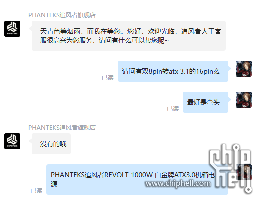

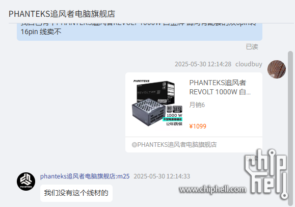

[电源] 问追风者天猫和京东 有没官方的双8pin转16pin线 都说没有 这种贸易商以后还是不能买
发表于 2025-6-3 14:22 | 显示全部楼层 |阅读模式
虽然是海韵贴牌型号 万一我用海韵的线烧了5090 算谁的?
然后加了个官方 QQ群问 也没人回话

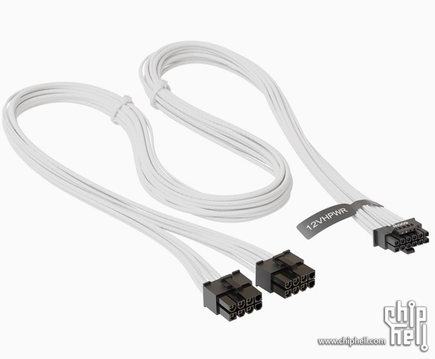

你要的这个公头直插电源转12vhpw貌似只有海韵和海盗船有出,按楼主的逻辑大部分电源品牌都不能买了?
讲真这个毕竟只是一个转接线,只考虑“兼容”性。想安全去买个ATX3.0或者3.1电源总比甩锅厂商要好。

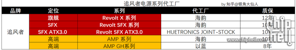

海韵有8pin转2×6的,看到过有用在海韵代工的追风者老amp系列的案例
问题是市面上大部分都是90度弯折的线,现在50系供电一般都是下沉的,要注意朝向

revolt就是海韵代工的,我就用着没事,一般几个电源厂线不通用的,插电源端那头不通用,插不进去的。
你实在不信,可以去问下海韵官方
