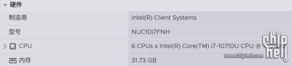

我的软路由,用了NUC10的i7,换了一个被动散热的外壳,跑的esxi7,虚拟机有ros, op, win11, 2个debian,非常稳定,放在哪里从来不用管
