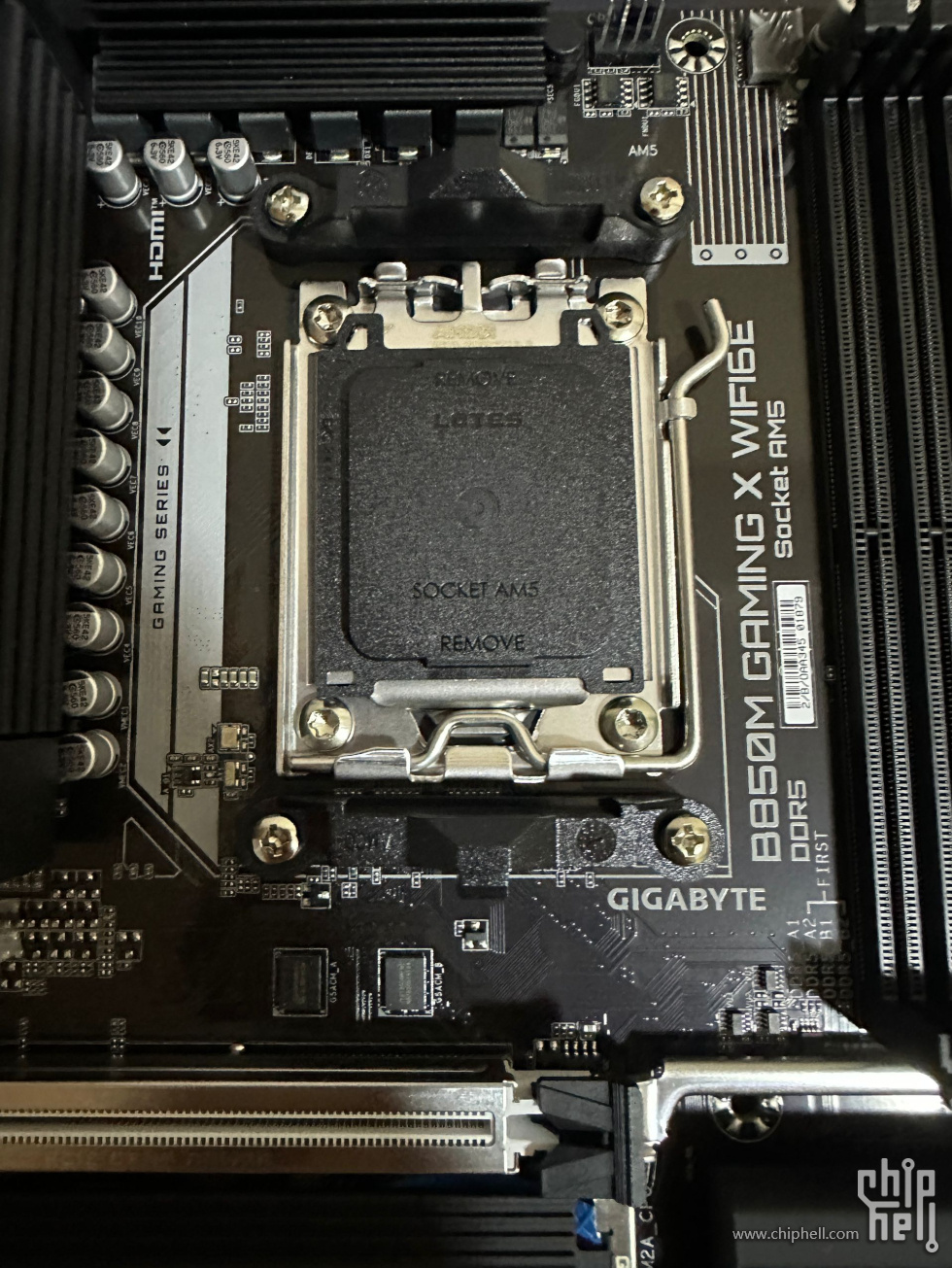

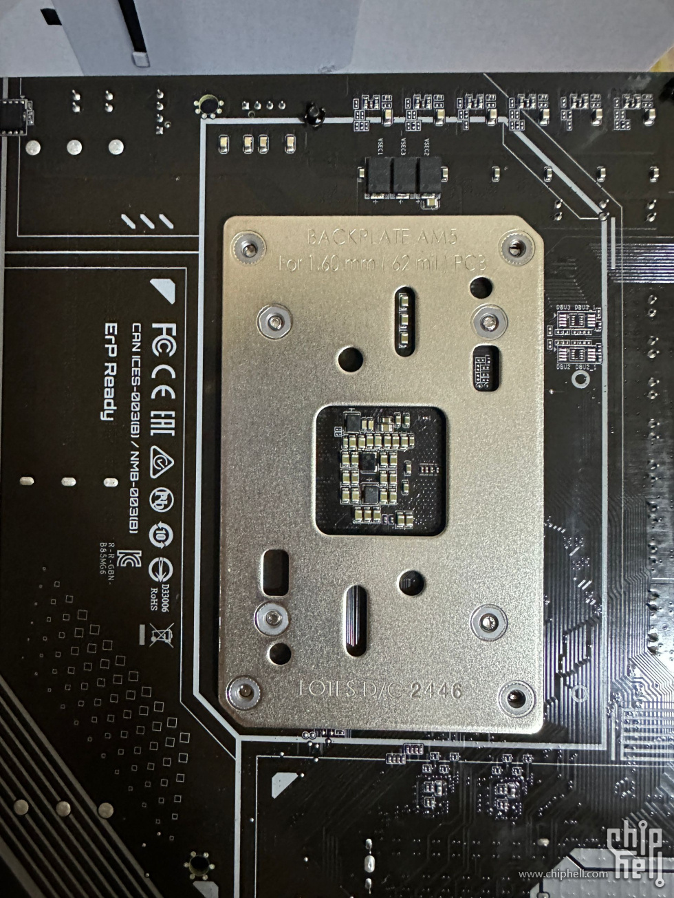

给家里老年人升级一下电脑,手里还有个库存酷冷t610p风冷,看了一下是支持am4的背板和扣具,但是新主板到了,感觉主板自带的背板和cpu底座的螺丝是一体的,不能拆吗?是不是必须要买新散热器?还是说不动背板,把正面那4颗螺丝下了,不用那两根塑料座,换成t610p自带的螺丝底座就可以用了?

发表于 2025-6-3 22:00 | 显示全部楼层
直接拆塑料座就行,背板是不可拆的
发表于 2025-6-3 22:01 | 显示全部楼层
不可拆

发表于 2025-6-3 22:19 | 显示全部楼层
应该是有 双面胶 黏住了 ,拆块肯定是能拆的
cks360 发表于 2025-6-3 22:08
那t610p可以用吗?怎么安装呢
如果AM4原本需要  替换背板的散热器,就不能上AM5
AM4不需要替换背板就能装的, 就可以上AM5
发表于 2025-6-3 22:28 | 显示全部楼层
看结构这个背板是和CPU插座同时固定在一起的,没法单独拆下来
发表于 2025-6-3 22:30 来自手机 | 显示全部楼层
单纯说拆是可以拆的,CPU底座和背板一共8颗螺丝固定,外面四颗十字的是散热器支架螺丝,四颗花型内五角是底座螺丝(需要专用螺丝刀,一件式纯纯铜底座会配)。全下掉后底座和背板就可以同时取下来。
