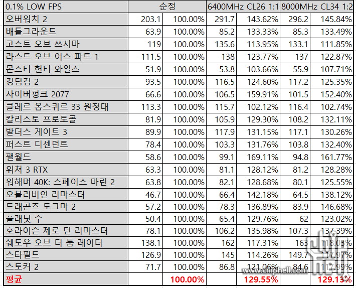

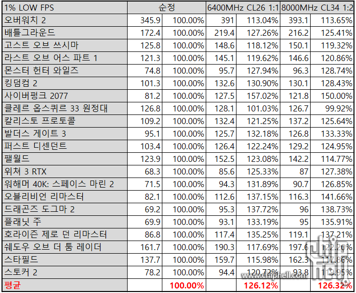

9600x 1080p 5090
URL
软剑

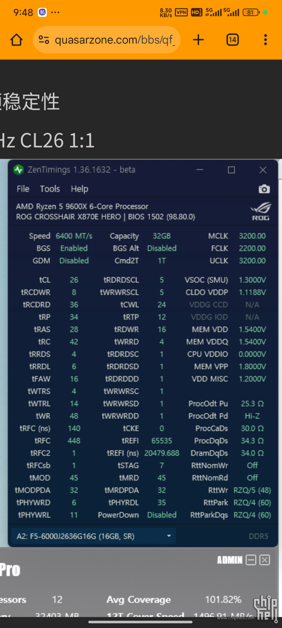

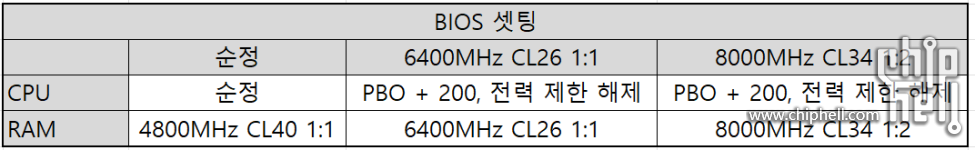

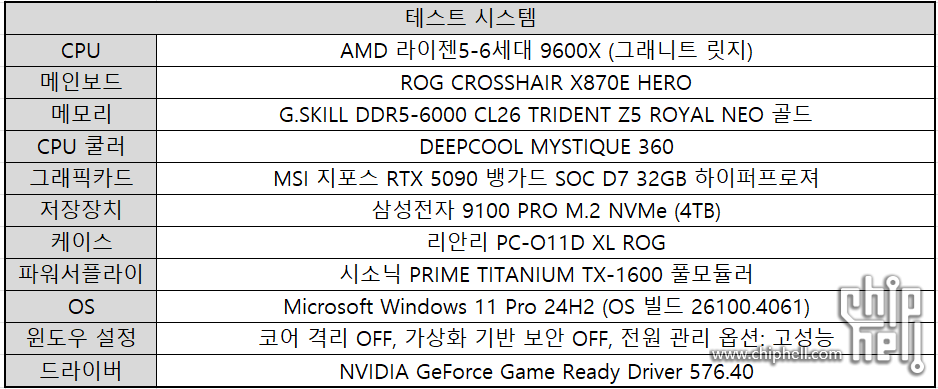

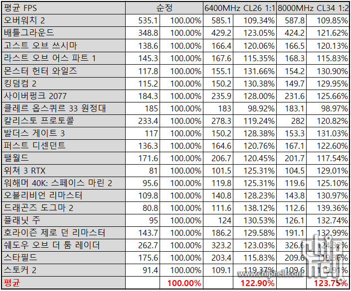

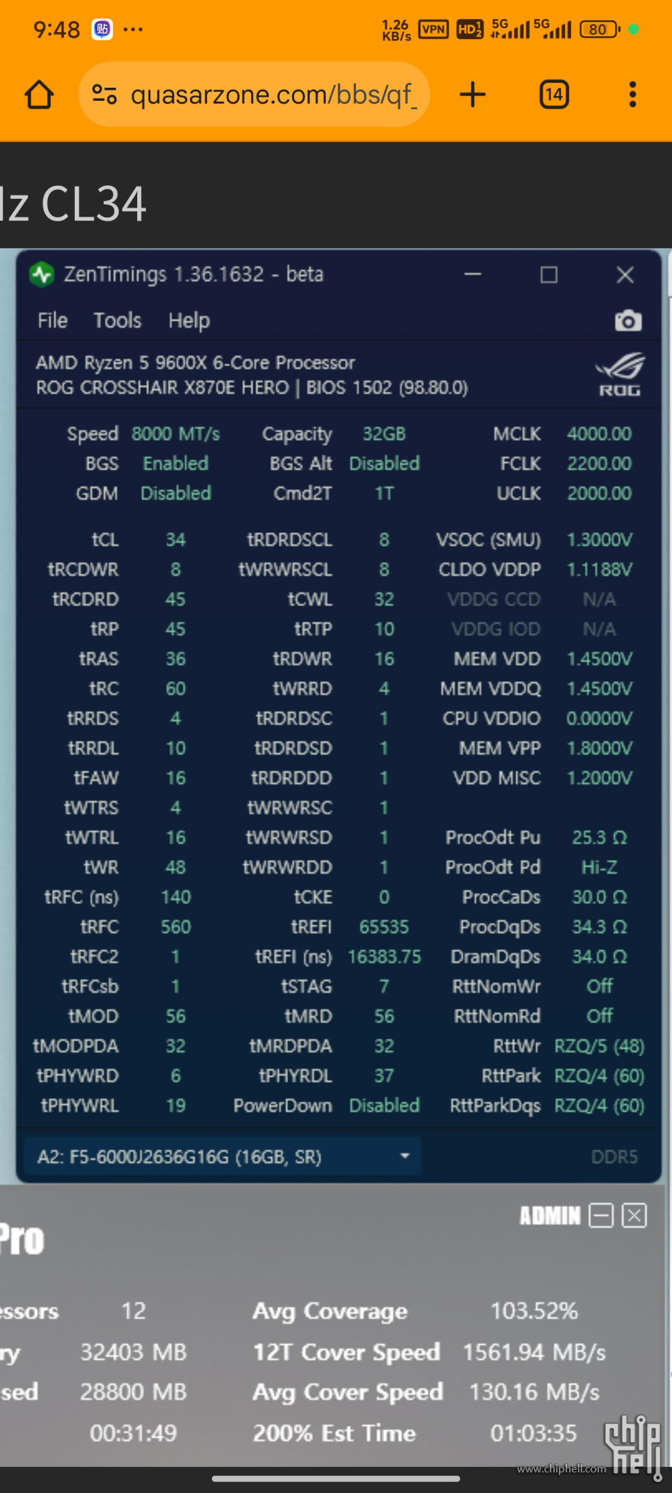

半斤八两,根据自己游戏吃延迟还是带宽选择6400 8000
发表于 2025-6-4 10:13 | 显示全部楼层
6400c26比8000c34难吧。。。
 楼主| 发表于 2025-6-4 14:07 | 显示全部楼层
6400c28差不太多
发表于 2025-6-4 14:53 | 显示全部楼层
问题是两者价格不一样
发表于 2025-6-4 14:56 | 显示全部楼层
我连6400c32都跑不了 但可以8000c36 使劲加压也许能c34
8000应该再测一下FCLK=2000的情况 理论延迟可能更低

能跑8000C36就至少能跑6400C30,跑不动就是CPU不行。

flck 2200 不应该6600 cl26才是1:1?

6400 C28 35 35 35 56 fclk2200 电压 1.48 64G 日常没问题
