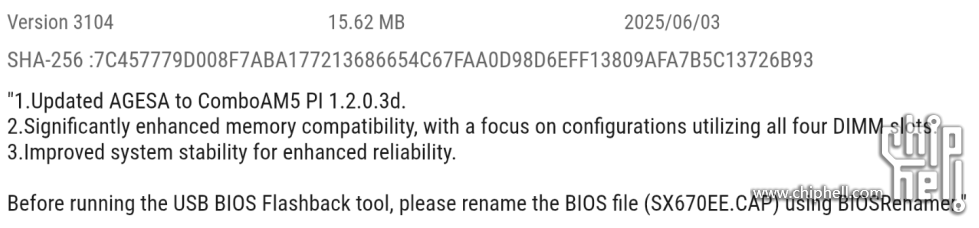

这个1.2.0.3D的版本,更新完后,AIDA64内存延迟从67涨到了73
CPU-Z单核分数从850掉到了720
R23分从23000降到了21000
所有BIOS设置不变
9800X3D  X670E-E

同X670-EE,今天刚刷了bios,也没做啥测试,楼主试试所有设置重新手动配置呢,不要加载之前的cmo。
 楼主| 发表于 2025-6-4 15:45 来自手机 | 显示全部楼层
Stanleyey 发表于 2025-6-4 15:07
同X670-EE,今天刚刷了bios,也没做啥测试,楼主试试所有设置重新手动配置呢,不要加载之前的cmo。 ...
全部手动设置,这次更新如果套用U盘里上一个版本的设置,连系统都进不去,无限重启!因为Bios里的一些设置位置都变了!

这个就奇怪了,我就是刷完后用的上一次保存的配置,啥都正常。不行您恢复默认,保存退出,然后再刷一次?
