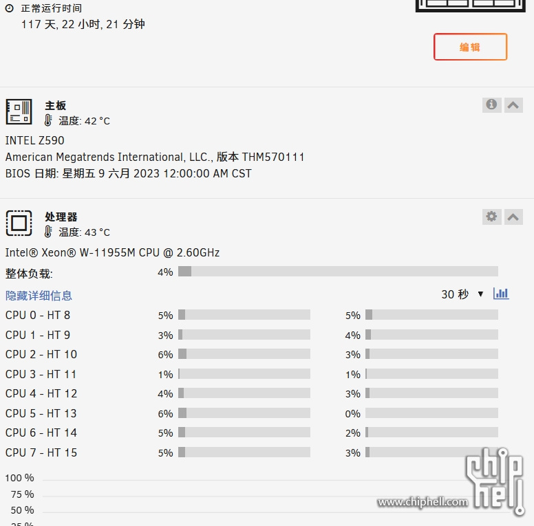

之前买过13500h,DDR5的,内存兼容性有问题,退了买了W-11955M,cpu温度有点高,其他木有问题,感觉11代核显和12代差不多
