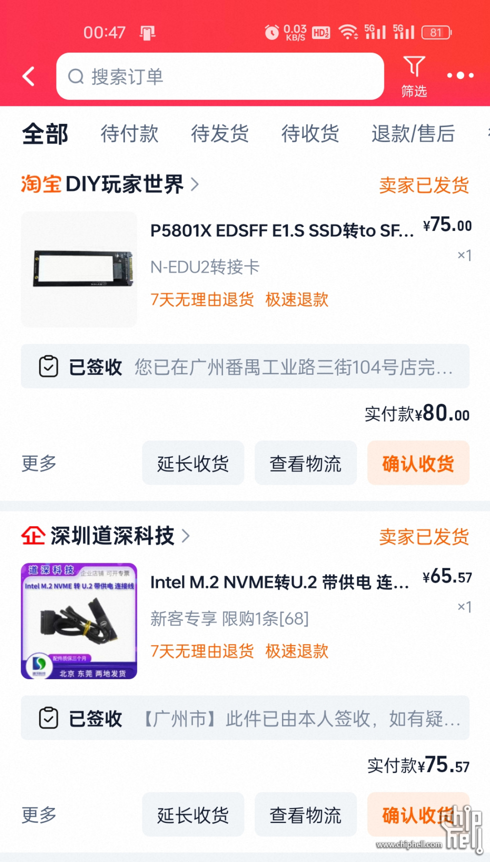

前不久买了个P5801X,店家送了个英摩客 E1S转PCIE 转接卡。
现在P5801X 用的m2转接插在直连CPU的m2口,英摩客转接卡就多出来了。
不得不说这转接卡做工 质感还是非常不错的,想买个E1S大船盘配起来用,xdm有推荐的吗?

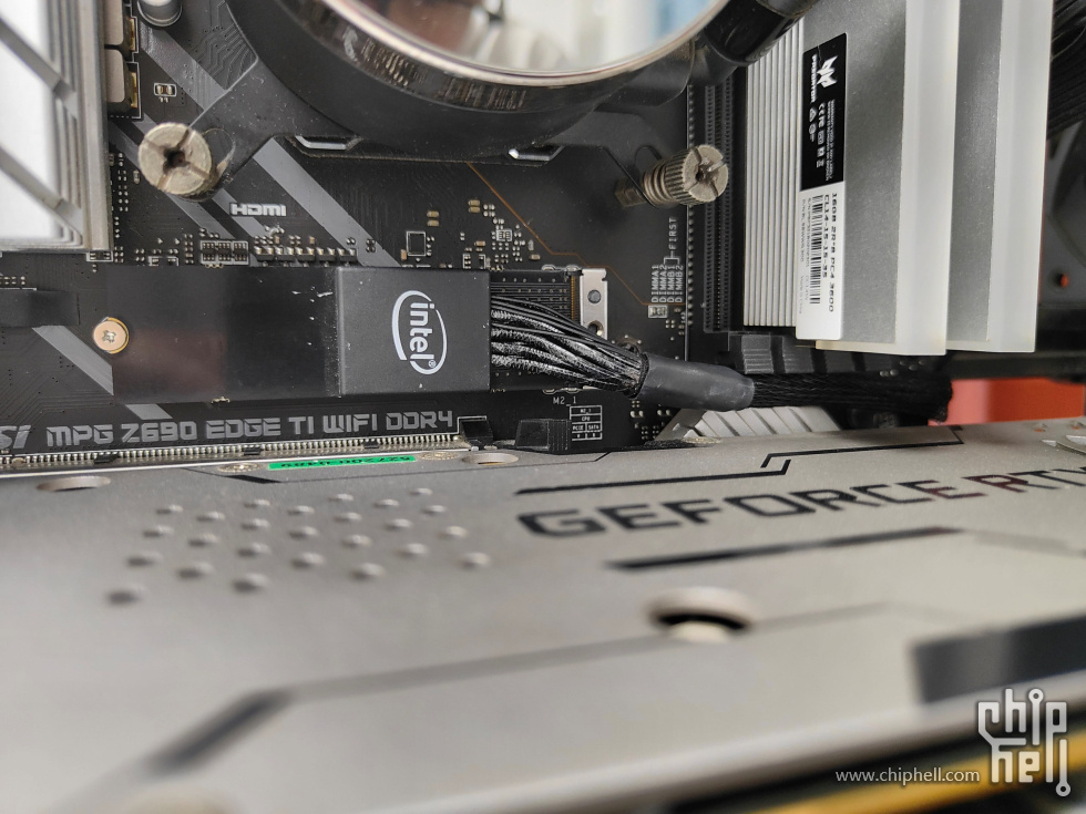

大家出来讨论一下,同样是p5801x,我是用pcie转接卡(有可能跟lz一样是英摩客),插在华硕x870e的第一根插 ...

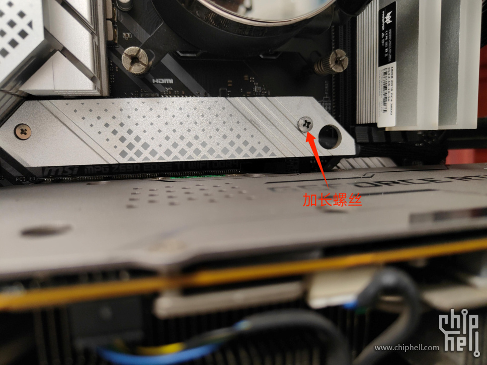

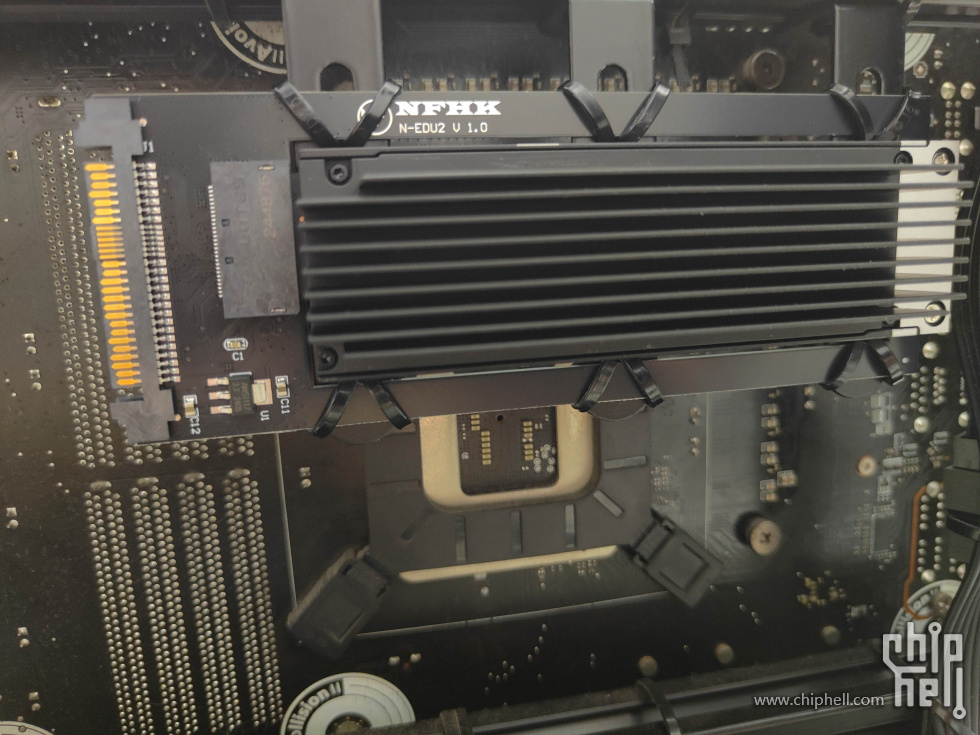

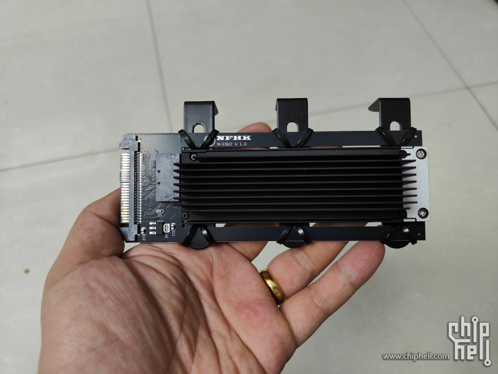

ADT家的m2直转E1S在我这认不到盘。现在用的是带intel标的那个m2转U2+ E1S转U2转接卡
插在直连CPU的m2,线从内存插槽底下走到主板背部
甚至还装上了主板原装m2散热马甲,这样不影响外观,就像只插了个m2盘那样美观整洁
(之前为了整洁特意用的P4801X 375G M2版)
E1S转U2转接卡就没有螺丝固定了,只能用扎带绑,配上我开放式机架送的配件
用螺丝固定在开放式机架的横梁上,主板背面
挺满意的,以后想换傲腾大容量U2也随便换了,现成的U2接口

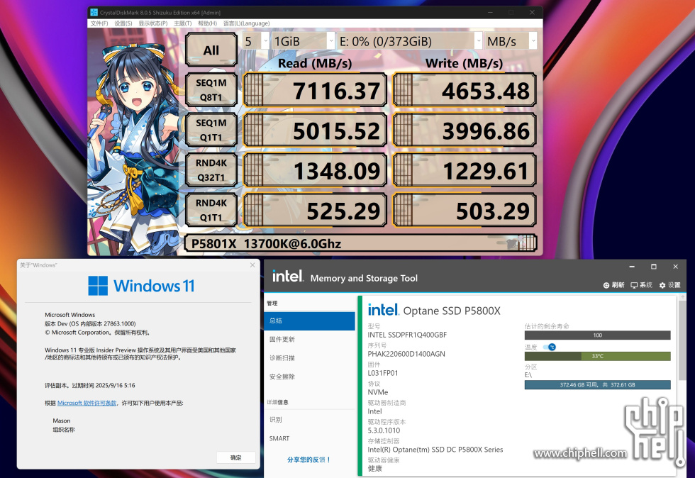

 楼主| 发表于 2025-6-5 01:18 | 显示全部楼层

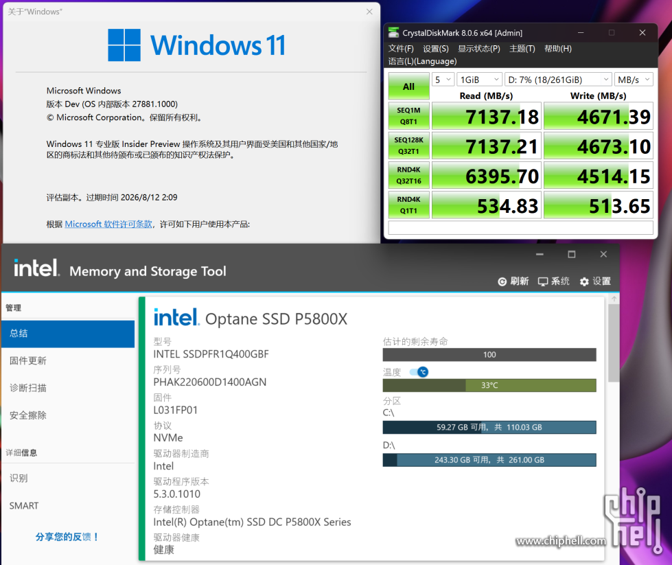

实测m2转U2+ E1S转U2 对比直插1槽PCIE性能没有区别

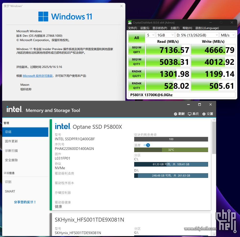

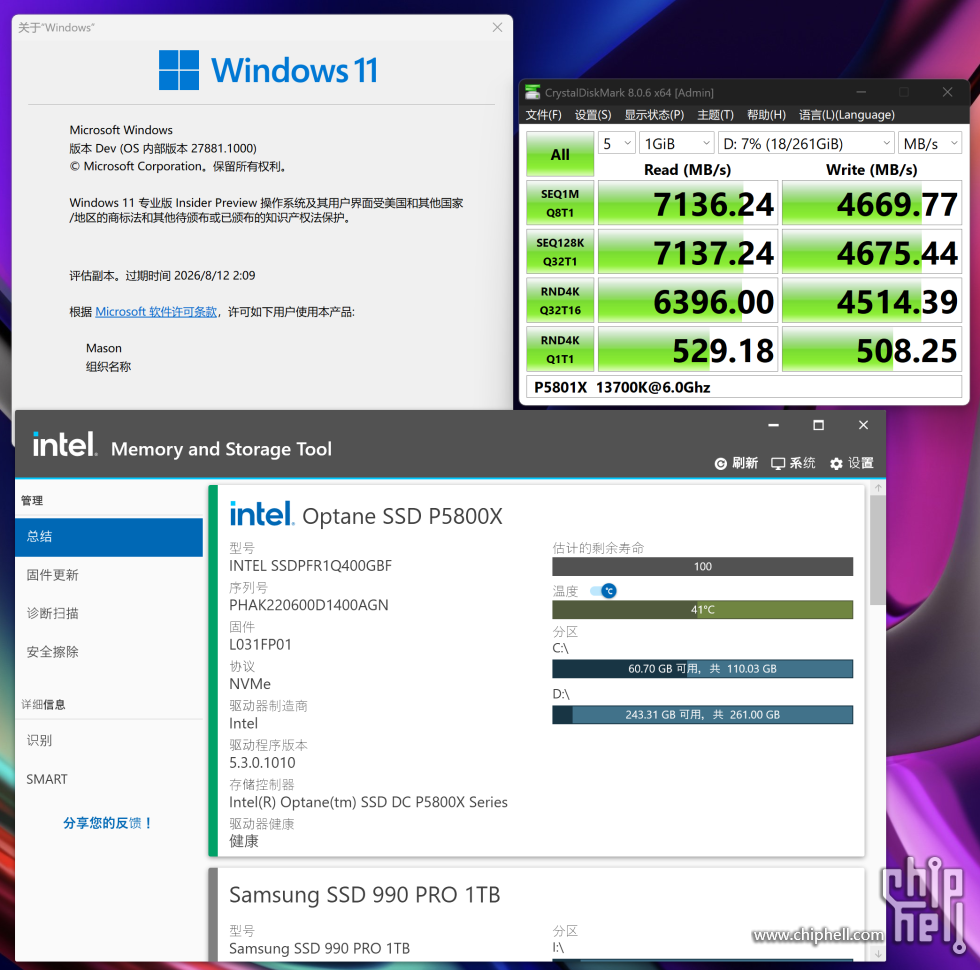

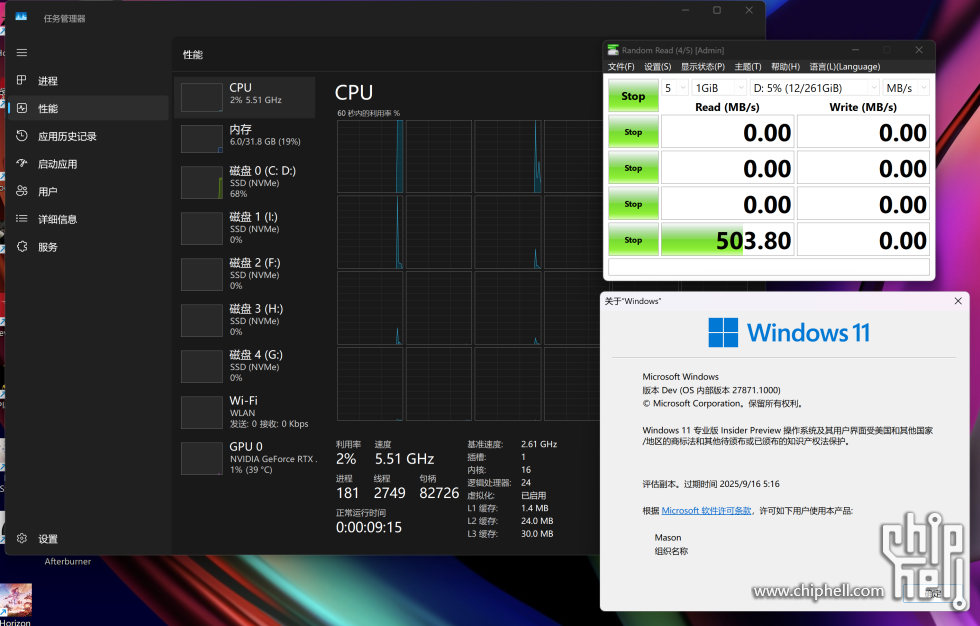

发表于 2025-6-9 16:49 | 显示全部楼层

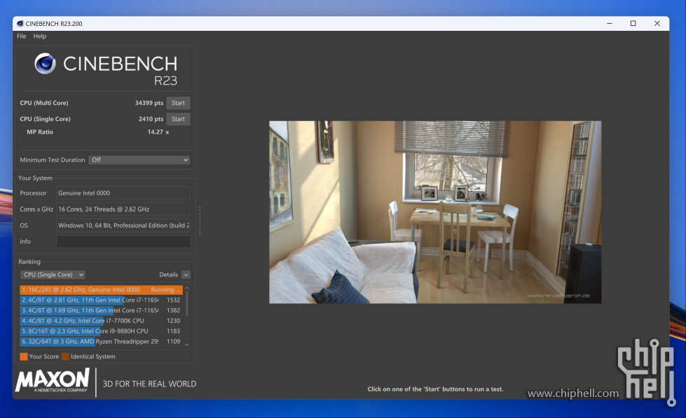

137K超6G👀?
发表于 2025-6-9 16:52 | 显示全部楼层
Chris1943 发表于 2025-6-9 16:36
有没有E1S散热马甲卖的,想买个傲腾P5801X 那种25mm马甲
我是用的8盘位的盘架
 楼主| 发表于 2025-6-9 17:15 | 显示全部楼层
是的,而且是ES测试版
日用5.5,也没差多少

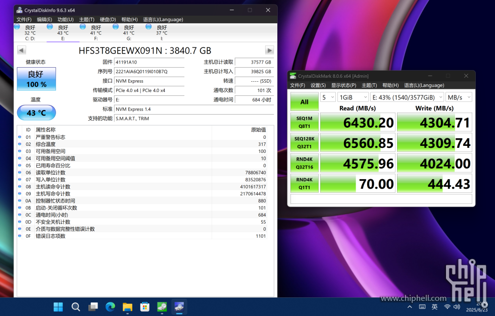

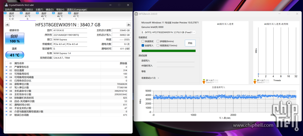

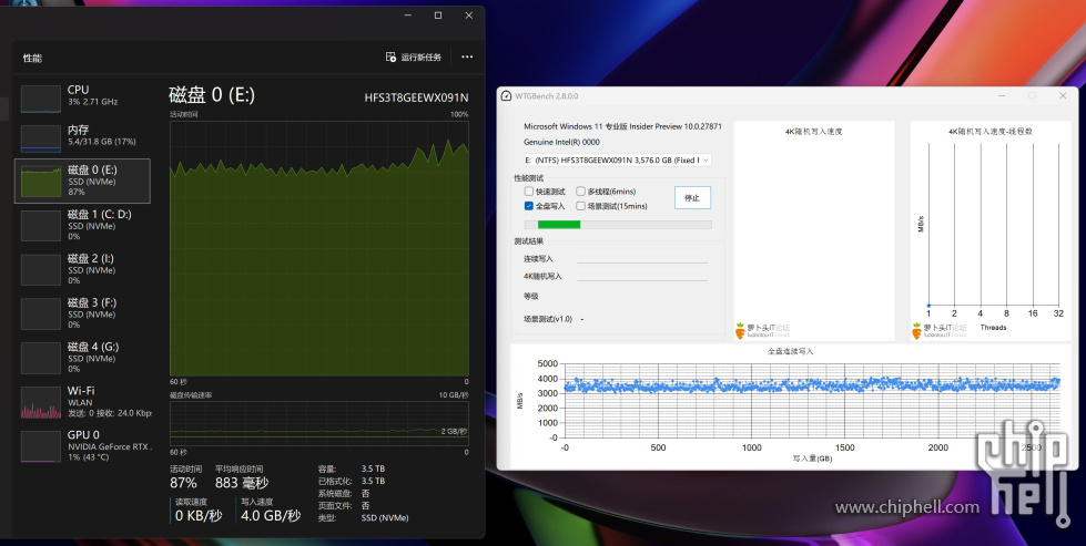

 楼主| 发表于 2025-6-9 20:29 | 显示全部楼层
盒饭没有酱 发表于 2025-6-8 11:03
e1.s大船好像有海力士pe8110,测评挺少的。其他的我也想知道
已经到手。
没有SLC cache,全盘写入均速3.5G左右
做仓库盘很不错

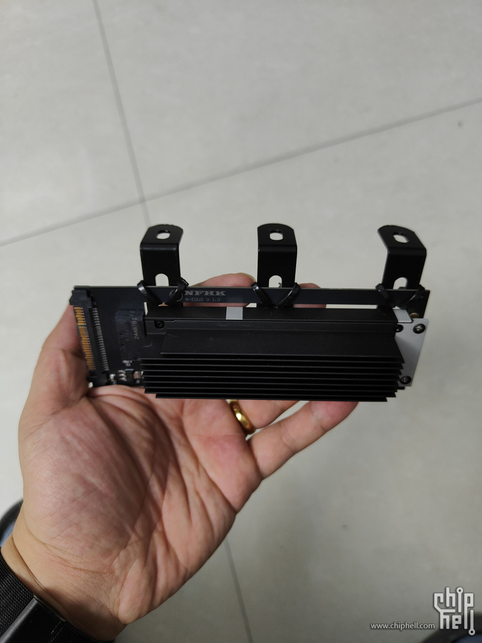

 楼主| 发表于 2025-6-24 17:44 | 显示全部楼层
albert513 发表于 2025-6-24 17:34
卡套有什么号的选择吗?
另外,散热是考本身的散热片散热的?
这个转接卡是买P5801X送的,就一个尺寸
室温30,靠本身散热片不加风扇有点热,日常五六十度,也还好。加了风扇40多度
