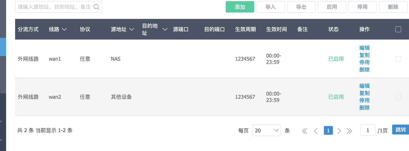

发表于 2025-6-4 20:21 | 显示全部楼层
我现在就是这样  主路由是爱快 接了两根宽带  一根只给nas 用  采用的是端口分流

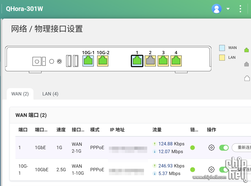

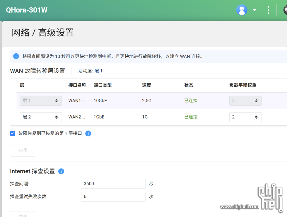

发表于 2025-6-4 22:24 | 显示全部楼层
keng868 发表于 2025-6-4 22:17
不行,刚试了,这个威联通301W可以多wan,可以同时拨号,但是这个缺心眼的威联通,把多wan模式默认设置成 ...
巧了,我也用的是同款路由器,nas单独走的是wan2口,设置策略路由后,再设置WAN 故障转移层设置,1是主,2是备用,这样就可以给不同的设备分配对应的网络。

发表于 2025-6-4 22:40 | 显示全部楼层
keng868 发表于 2025-6-4 22:34
你的配置难道可以把一个策略的流量控制在全部走指定wan吗? 另外其他在策略外的流量不会两个wan直接乱跑 ...
可以实现 策略路由指定wan口后 在 WAN 故障转移层设置 1层是主出口,2层是备用出口 策略路由指定到这个2层的wan

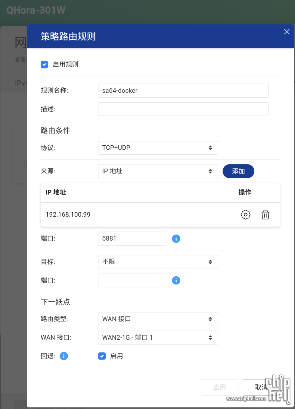

 楼主| 发表于 2025-6-5 09:44 | 显示全部楼层
raoshine 发表于 2025-6-4 22:40
可以实现 策略路由指定wan口后 在 WAN 故障转移层设置 1层是主出口,2层是备用出口 策略路由指定到这个2 ...
那就怪了,我的群晖是192.168.100.99地址,docker的qb监听种子端口是6881,我配置了策略99:6881走wan2的副宽带, 但实际上依旧有大部分流量跑到wan1主宽带
