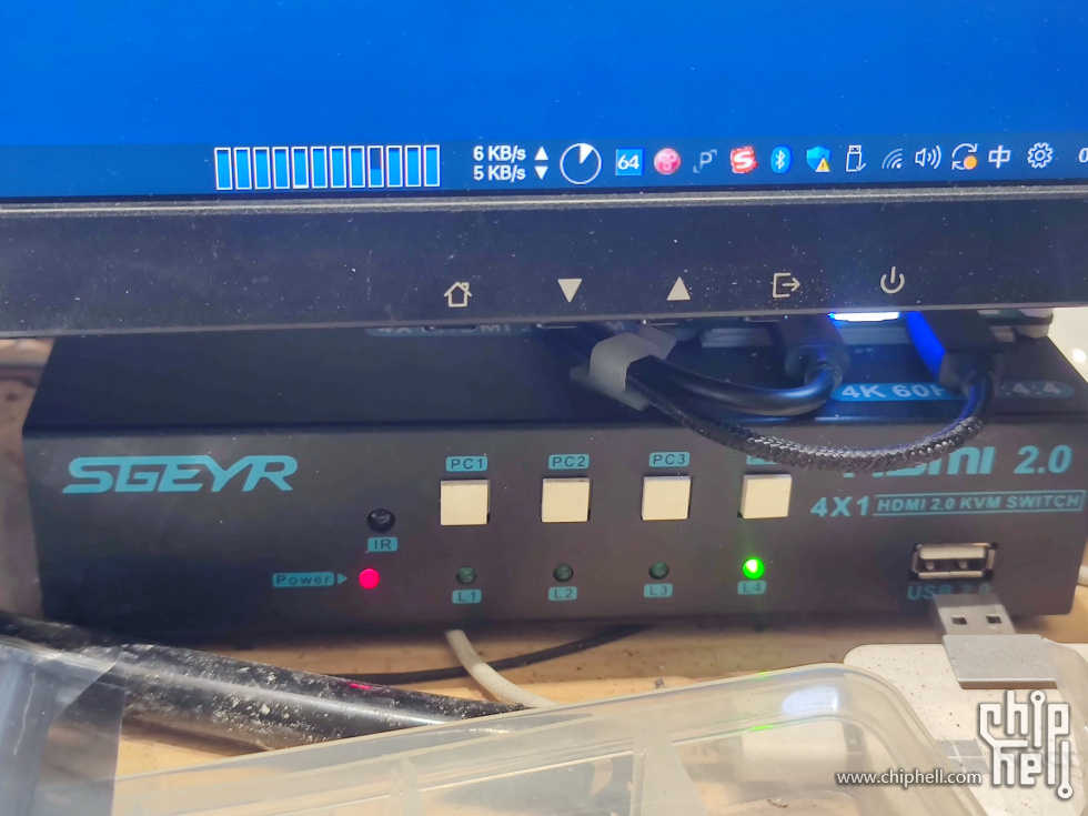

闲鱼有个叫SGEYR的卖家。我在他家买过你要求的这种KVM,用大半年了,感觉还可以。
能支持4K60,四进一出,有红外遥控器,物理按键和键盘软切换功能(按两下ctrl然后按1切换到第一路,按两下ctrl然后按2切换第二路,如此类推)。
带有一个看着很山寨的外置电源,实际上不用外置电源也能工作(靠USB取电)。
有三个输入USB接口,一个键盘,一个鼠标,还有一个可以接其他设备,但第三个接口最好不要接电流大的设备否则容易不稳定,我接优盘或者USB音箱用,优盘稳定,USB音箱有时候会导致切换迟缓或者死掉(此音箱内置电池但使用USB传输信号兼充电,只充电时无妨,但如果边充电边播放音乐有死掉的可能)。
Win10 和Win11,如果显示器不是在无信号息屏待机状态,切换后亮屏时间约3秒。基本不会出现屏幕切换了但是键鼠无效的情况(但有些有线键鼠,特别是开着RGB且亮度比较高的,有可能因为自身耗电大而导致切过去之后没反应,关掉RGB后就基本不会出现这种问题)。
含运费大概不到九十块,金属外壳箱说配件齐全,应该是全新的。
缺点:
1.没有reset健,如果死机了(通常发生在装机时某个主机端外置USB被频繁插拔过之后),需要断开全部四路的USB线,如果接了外置电源也要断开,然后再重插才能恢复。如果你的四路都长期连接着不会频繁插拔的话,那还算比较稳定。
有时候的死机只是键盘软快捷键没了,但按面板物理按键还能切换。红外遥控器我买来就没用过,现在已不知道扔去哪里了,我日常使用95%都是再用键盘软快捷键,偶然用一下面板物理按键。
2.指示灯光比较亮,晚上有点刺眼。
3.配线较短,好像都是一米还是一米二的,而且比较粗和硬,我都换掉了。
4.对一些很老的机器(比如试过Intel 4代的MSI主板)在安装系统或者BIOS的状态下会不认鼠标或者键盘,但是装完系统后就能认出并且工作正常,对某些虚拟机也有类似的问题,更新后正常。
个人建议仅供拍砖。

发表于 2025-6-9 00:44 | 显示全部楼层
robocop 发表于 2025-6-8 19:29[/url]
找到了,88+6,不过是不是型号不一样了,只有键鼠+HDMI,无额外再一个USB 口 ...[/quote]
第三个USB口在正面,不在背板,注意下图右下角:
