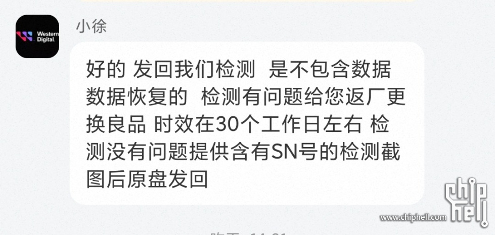

硬盘是tb南京那家买的,还好在保,已开始走售后,客服说售后要30个工作日……接下来打算电源也一起换掉了

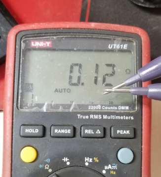

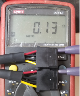

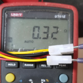

新组NAS读取视频文件快进的时候总是出现卡顿,win查看日志显示磁盘IO错误重试,smart查看硬盘出现command timeout计数增加,在对调盘位、更换盘线、更换整列卡、更换电源无果后,最终发现是商家配的电源一分二转接线有问题。
淘宝铁丝延长线
表笔内阻0.12欧姆
短短一截内阻0.2欧姆
好线内阻0.01欧姆(误差)
