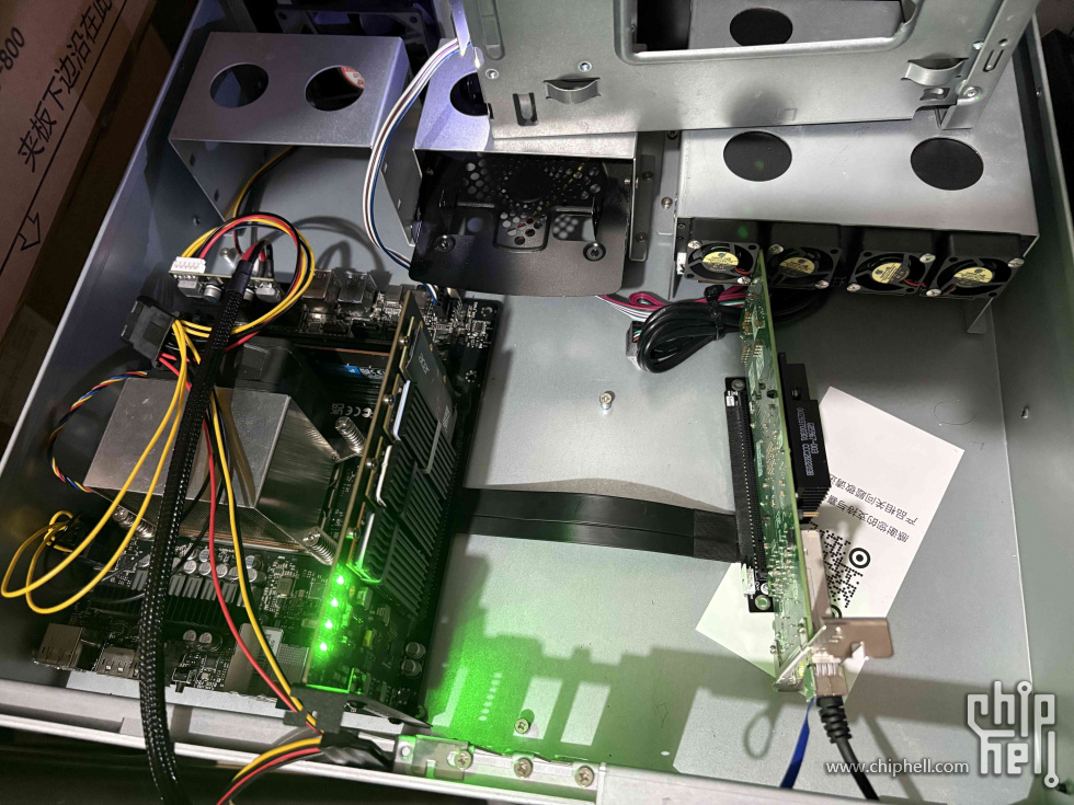

发两张试验结果图
大概硬件信息
CPU:9600X散片
主板:deskmeet X600
内存:英睿达32G普条
电源:明纬120W适配器+ DC-ATX(pico box)
NIC:X710-DA2
系统盘:傲腾16G
仓库盘:3个4T M2+1个2T M2
其他:ADT M2转pcie, pcie拆分卡
系统:PVE 8.4.1
机箱:2U某鱼捡垃圾,百元到付产品
总结:整机待机功耗16W左右,足够低了吧;无桥主板,芯片组无影响了吧;自带4444拆分,省了个芯片扩展卡;至于性能,9600X无需多言。
