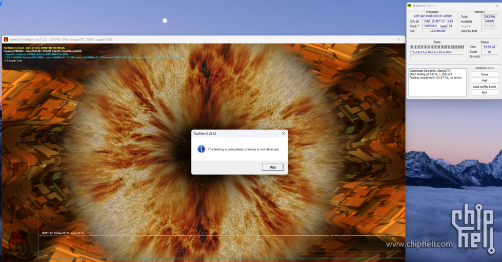

MT100%测一下CPU和内存条综合压力,再跑个半小时TM5 1US测一下内存条电压稳定性。没什么问题保存bios设置,清除bios后恢复bios设置,复测一次MT100%

室温32°+TM5 EX1+FURMARK 24小时,基本上就稳了

memtest86真不行,甚至我发现tm5 777烤过的也不如带反作弊系统的游戏

4楼说的是对的,吃鸡是最好的内存测试软件之前贴吧看到有人anta777配置跑圈不出问题的,吃鸡就闪退好几次,也是内存降频一下就好了
你去医院体检,医生直接让你跑马拉松,跑过证明你健康,跑死拉倒

yc更多是测试CPU IMC的,对内存的压力一般,这些测试都应该试试的
