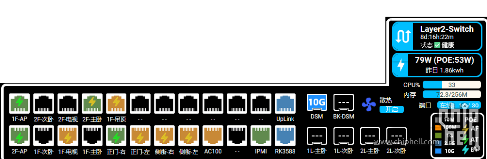

发表于 2025-6-17 15:09 | 显示全部楼层
这又不是什么必须二选一的问题
现在24口2.5Gpoe电+6口10G光的交换机才2K多,一个就能包圆绝大部分需求,
就我现在用了一年多2.5电+10G光混合来说,光口利用率很低,我还一堆百兆终端占着2.5电口呢,给主要服务器和能上PC的房间额外通光就行了
