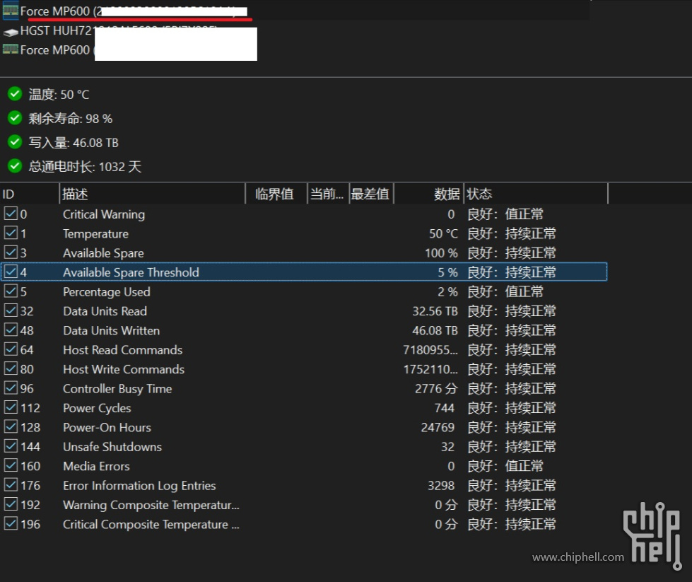

发表于 2025-6-5 19:03 | 显示全部楼层 |阅读模式
如图,第一个盘就是  分了2个区一个装系统的。。这个写入TB数才46,寿命就只有98%了有点不对劲吧。。这个不是3600T的写入寿命嘛?因该至少75T写入量才2%把??
另外一块也是这个2T的 100%健康度。。写入17T了。
海盗船的MP600无后缀
有没懂的帮看看咋回事。。如果属于不正常这种能要求售后不?  是换良品还是直接换新呀? 看了下这款好像停产了 新的接替产品的是只有1400T写入寿命的2T了

我也有贼船MP600 健康度算法不同的主控方案也不一样吧
发表于 2025-6-5 20:53 | 显示全部楼层
不仅仅是写入,像是温度、启停次数、通电时间甚至不安全关机次数这些都会影响到寿命的。
不过剩余寿命也仅仅是个数值罢了,不用过分在意。

发表于 2025-6-5 21:35 | 显示全部楼层
做系统盘的小文件写入放大、温度高导致漏电加快-冷数据搬运频繁,这些都不在“主机写入”内,NAND写入,仍计算为磨损,两块同型号的盘一比就出来了

发表于 2025-6-5 22:59 | 显示全部楼层
取整?比如98.9%算98%?
 楼主| 发表于 2025-6-5 23:02 | 显示全部楼层

主贴里有写75T写入呀  我就是按官方给的写入寿命来换算的。。75T写入才能2%  不是你前面回帖的不到1%误差。。  按当前这种进度 到75T都4%了
就当前46T 2%寿命来换算回去写入寿命那就只有2300多还不到2400T  有30%左右差异了吧。。  3600-2400也少了1000T写入寿命了。。。我主要是在意这个呀   算不算宣传和实际不符了。。。所以才问这个属不属于品质问题 是否可以售后呀。。

哪有用这个理由售后的?
我两个同型号的2t sata,一个写满盘大文件,磨损是1,另一个写几百g小文件,磨损是2,写入量跟健康不是线性的

发表于 2025-6-6 14:01 来自手机 | 显示全部楼层
统计方法不一样,有的通电时长也算一定权重的,通电久了啥也不干也掉健康度

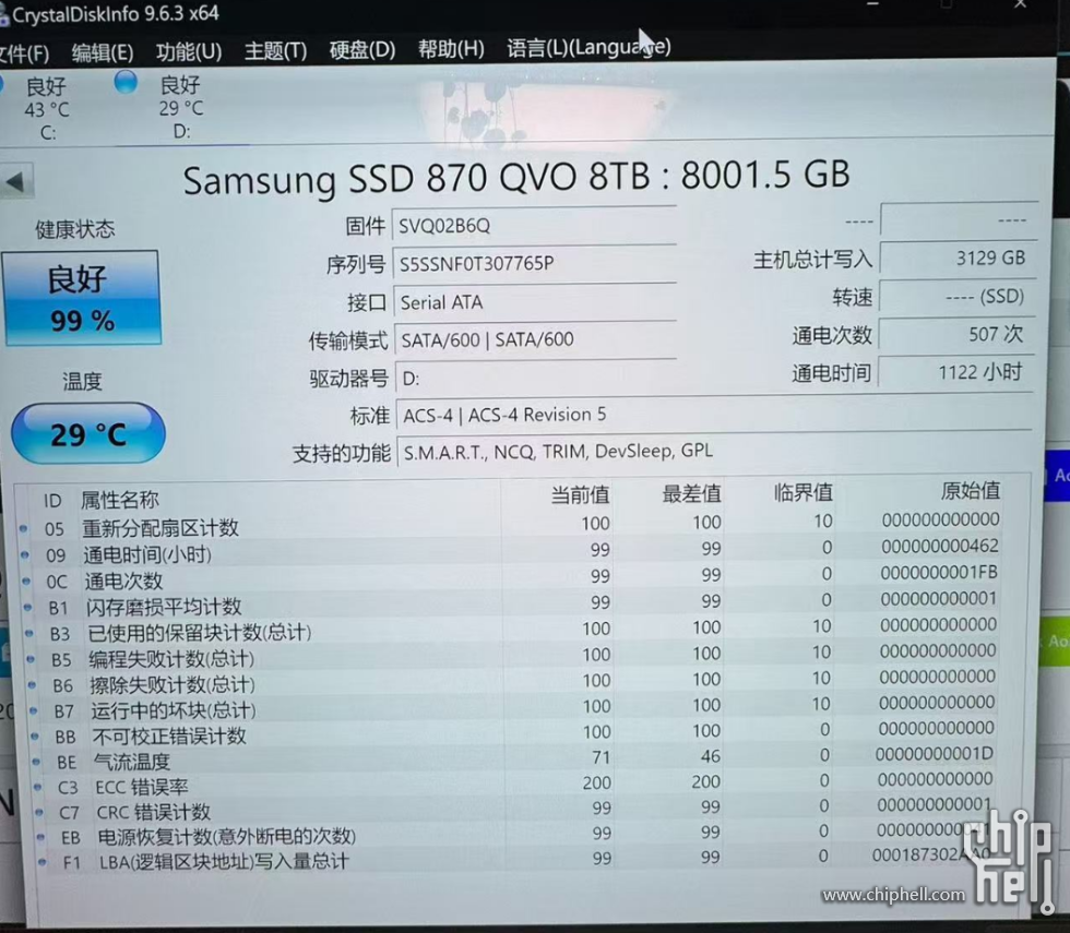

发表于 2025-6-7 09:00 | 显示全部楼层
缓解一下LZ 的焦虑,870QVO 8TB,海外购全新,写入3T,健康度变到 99%. 看了一下小黄鱼,都是一样的表现。
不用纠结数字,敞开了用吧
