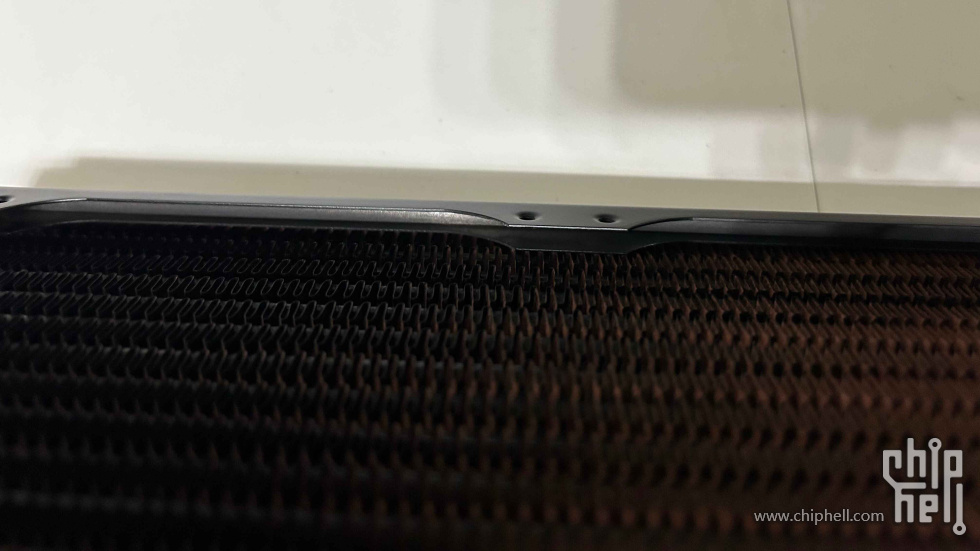

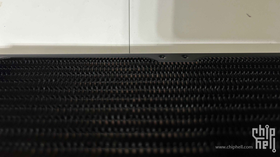

第一次买水冷不太懂,欧酷的 30mm 冷排鳍片和自家 20mm 相比是差不多的,多出来的厚度主要是两面的风扇螺丝挡板。别的品牌也是这样吗?
HPE-30
HPE-30
HPE-20
HPE-20
发表于 2025-6-5 19:34 | 显示全部楼层
不用拖帝出来,我都能解释,都是这样的,否则螺丝容易把水道顶坏。

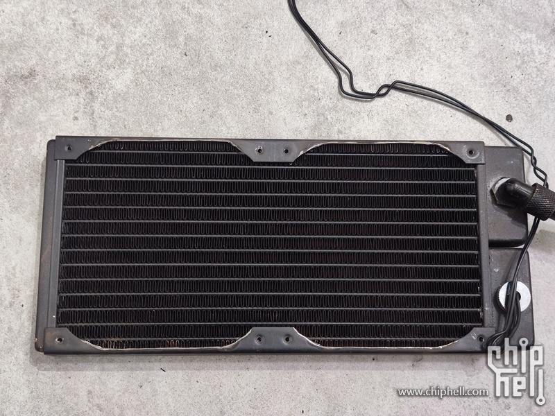

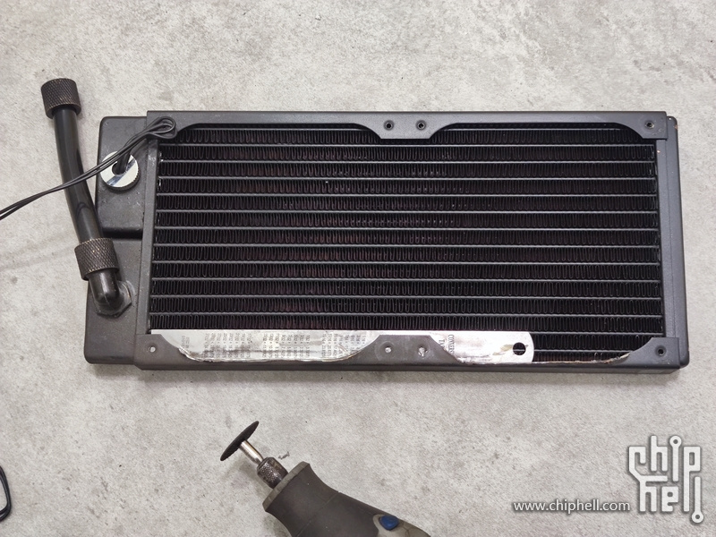

发表于 2025-6-5 19:56 | 显示全部楼层
现在几乎90%的冷排没有螺丝挡片,稍不留心,用长螺丝就要钻破冷排。我是遭遇过2次
发表于 2025-6-9 10:34 | 显示全部楼层
akinosakurako 发表于 2025-6-5 19:56
现在几乎90%的冷排没有螺丝挡片,稍不留心,用长螺丝就要钻破冷排。我是遭遇过2次 ...
鳍片破一点没关系的,水道别破了就行,螺丝孔下方的那点鳍片基本也不参与散热
