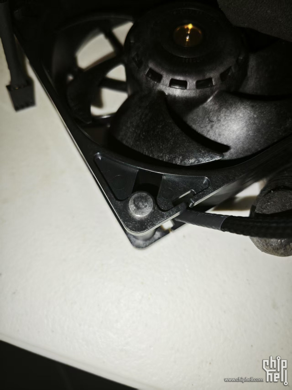

就这种设计。
想挂风冷上都想不到办法。
发表于 2025-6-6 00:27 来自手机 | 显示全部楼层
我以前拧水冷长杆螺丝把没加固的这个孔位处拧断过
发表于 2025-6-6 00:29 | 显示全部楼层
如果用那个对锁螺丝的话架子不会变形。
直接上钳子完事儿
发表于 2025-6-6 00:31 | 显示全部楼层
oldschool工控可能对结构强度有一些病态要求,比如这种结构不会因为螺丝扭矩打大了把风扇框拧变形
 楼主| 发表于 2025-6-6 00:36 | 显示全部楼层
Anderson997 发表于 2025-6-6 00:29
直接上钳子完事儿
T30还能用螺柱,12038要是大力估计真要出奇迹。

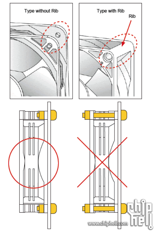

发表于 2025-6-6 03:26 | 显示全部楼层
一般都是为了结构强度
 楼主| 发表于 2025-6-6 12:56 | 显示全部楼层
不太懂他们进货为啥不进第一种。
发表于 2025-6-6 19:07 | 显示全部楼层
lh4357 发表于 2025-6-6 12:56
不太懂他们进货为啥不进第一种。
第一种用的少,订货是阶梯价,集中数量订一种便宜

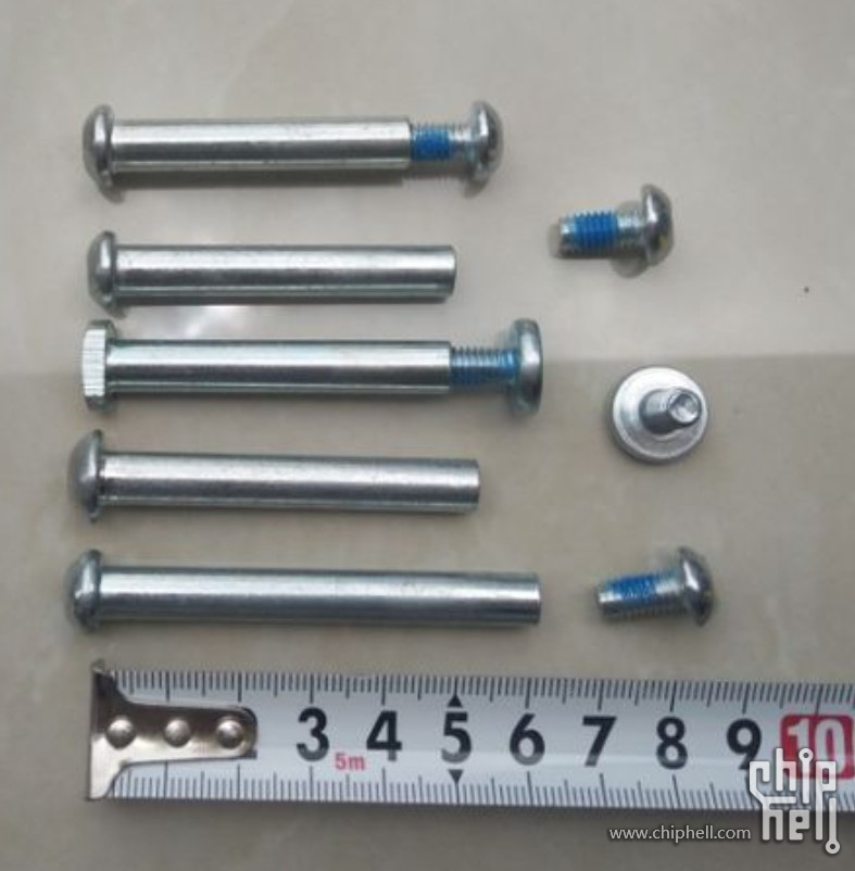

发表于 2025-6-6 19:26 | 显示全部楼层
有种东西叫子母螺栓,找外径4.0-4.5 长度38mm 40mm的或者需求的长度

 楼主| 发表于 2025-6-6 19:35 | 显示全部楼层
这不是装机箱上用的么?
我是说用那种M3x19螺柱套上25mm的风扇挂钩然后挂在风冷上的操作。

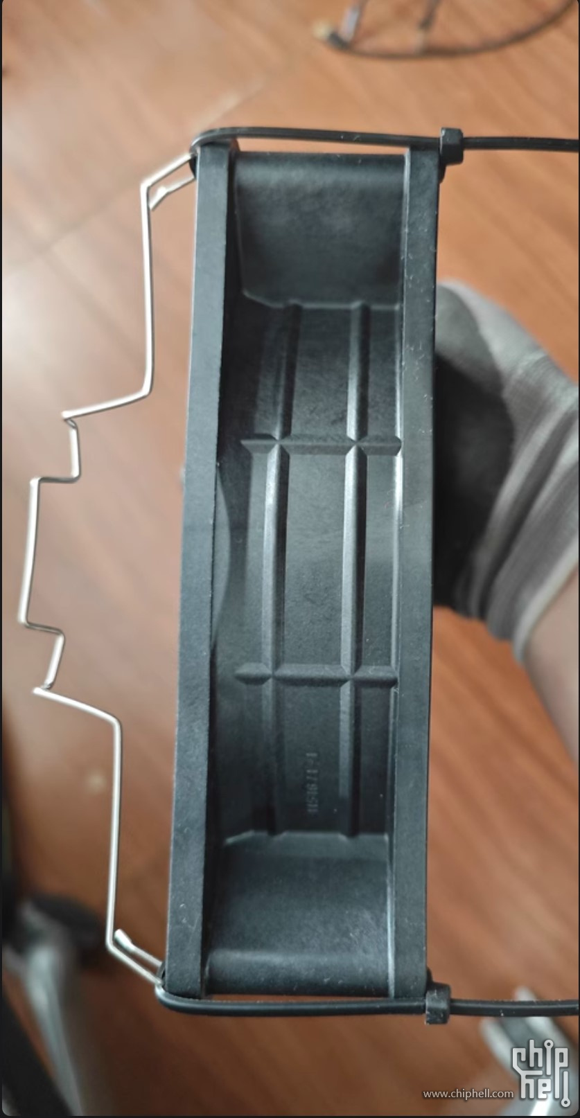

发表于 2025-6-6 19:48 | 显示全部楼层
直接绑扣绑起来也行啊
发表于 2025-6-6 19:53 | 显示全部楼层
lh4357 发表于 2025-6-6 19:35
这不是装机箱上用的么?
这是挂风冷鳍片的方法,塔式和下压应该同样适用。调整好前扎带别绑太紧,等调整好位置才勒紧和剪多余扎带部分。

发表于 2025-6-6 20:34 | 显示全部楼层
finished 发表于 2025-6-6 19:53
这是挂风冷鳍片的方法,塔式和下压应该同样适用。调整好前扎带别绑太紧,等调整好位置才勒紧和剪多余扎带 ...
万能的扎带
发表于 2025-6-6 20:45 | 显示全部楼层
复杂了,我都直接拿焊锡代替铁丝把风扇绕在热管上……
发表于 2025-6-6 21:00 | 显示全部楼层
9ra直接贴紧鳍片在高转速下会有巨大的风压声,这种方法主要是为了解决风压而做的。扣紧后风扇与鳍片中间留有空隙就会杜绝几乎所有风压,同时也方便重复安装拆卸散热器上的风扇,与正常散热器风扇安装拆卸相同。
