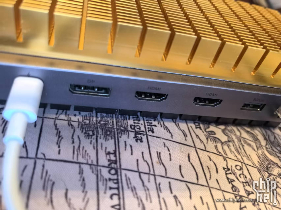

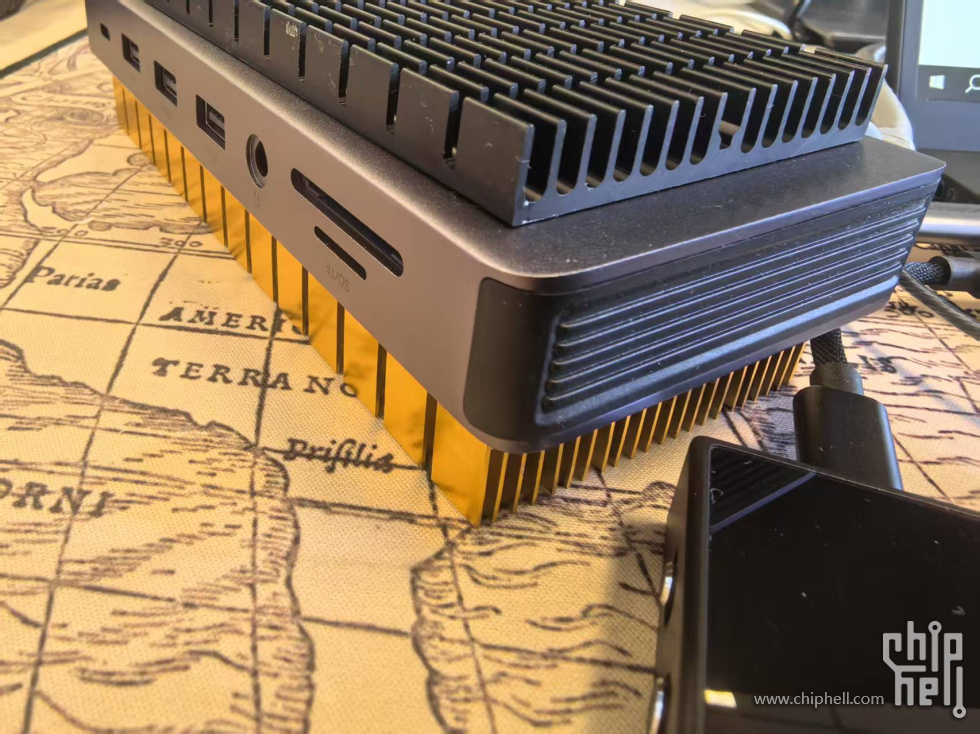

雷电的拓展坞就是功耗高一些,那些芯片就是待机功耗也不算小,雷蛇这个本体就要15W的功耗当然热了
不过雷蛇是金属壳
传你一个简单的招
去淘宝买两片散热片

我艹 说到这个 兄弟 我正好有个疑问 我手上有好几个闲置的手机散热器 玩手游那会买的 如果我把这个散热风扇吸附在上面进行散热可否?但是要粘那种磁吸板才能吸附上去 这磁性会不会对本体里面的元件造成影响?我一直没敢这么做

我艹 说到这个 兄弟 我正好有个疑问 我手上有好几个闲置的手机散热器 玩手游那会买的 如果我把这个散热风 ...
为什么要用磁板啊 用粘性导热贴不就完了
